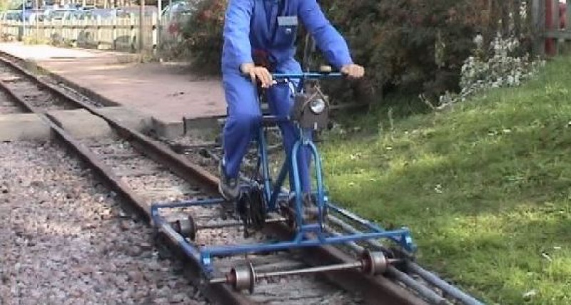

pingouin5 Publication: 15 avril 2016 Auteur Publication: 15 avril 2016 À peu près ça : Il serait adapté à une voie standard donc avec d'éventuels sièges sur les côtés, le but est d'y être à plusieurs. J'aimerais connaître la largeur d'un rail, pour l'épaisseur de la roue.

Rail cassé Publication: 15 avril 2016 Publication: 15 avril 2016 Salut, les vélos rails ont des roues bien spéciales en acier emboutie pour un poids moindre qu'une vrai roue. Inutile d'avoir un engin trop lourd, c'est le poids des occupants qui font que l'engin a de l'adhérence. Il va te falloir concevoir le frein, les freins. et tout ceci en fonctionnement négatif. Traine sur le web, il y a beaucoup d'exemples et de vidéos.
