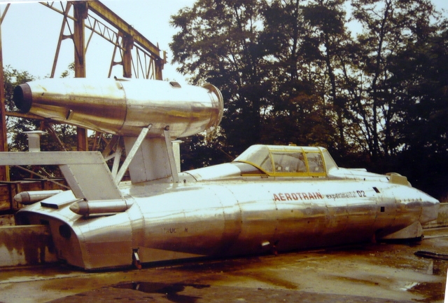

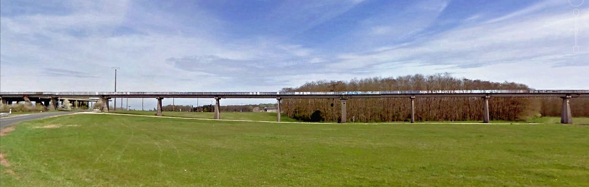

Invité jackv Publication: 3 mai 2016 Publication: 3 mai 2016 on a dejà depuis plusieurs décennies un début d'équipement.. j'en conviens c'est un peu rustique..
Nipou Publication: 3 mai 2016 Auteur Publication: 3 mai 2016 A peu près autant de rapport qu'entre une loc à vapeur et un TGV ... certes c'est sur coussin d'air mais sinon ça n'a pas grand chose à voir. 1
TER200 Publication: 3 mai 2016 Publication: 3 mai 2016 il y a 41 minutes, Nipou a déclaré: A peu près autant de rapport qu'entre une loc à vapeur et un TGV ... certes c'est sur coussin d'air mais sinon ça n'a pas grand chose à voir. On peut réutiliser le viaduc pour mettre les tuyaux dessus ?
Arnaud68800 Publication: 4 mai 2016 Publication: 4 mai 2016 Il a été sectionné lors de la construction de l'autoroute A19, il y a environ 10 ans.
