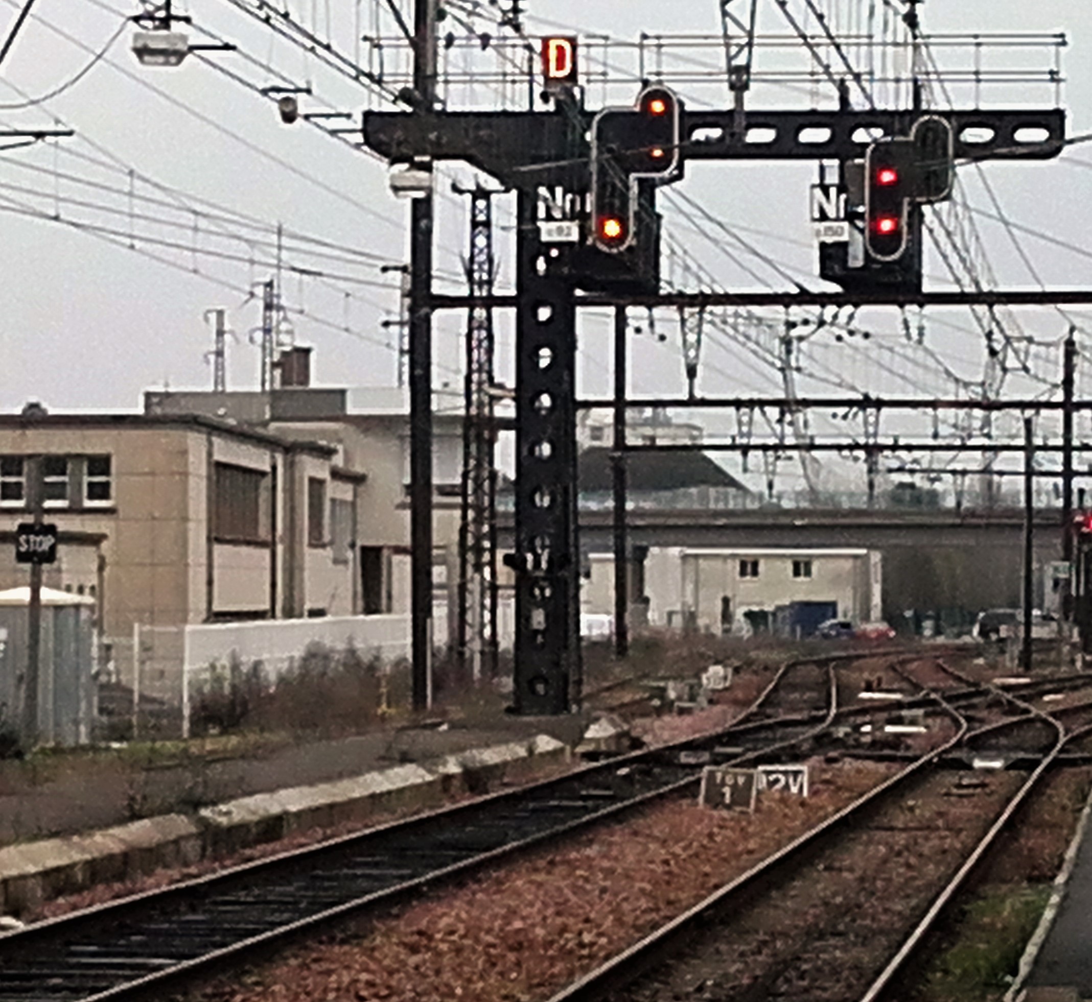

Greg4546 Publication: 7 janvier 2018 Publication: 7 janvier 2018 Saint Pierre des Corps Voie d'accès aux faisceaux de remisage avec autorisation de voie libre pour les rames provenant de Tours et allant se garer 1 1
ADC01 Publication: 7 janvier 2018 Publication: 7 janvier 2018 il y a 27 minutes, Greg4546 a dit : Voie d'accès aux faisceaux de remisage Pas tout à fait, c'est le signal d'entée du dépôt, c'est autre chose qu'un faisceau de remisage. 1 3
Greg4546 Publication: 7 janvier 2018 Publication: 7 janvier 2018 il y a une heure, ADC01 a dit : Pas tout à fait, c'est le signal d'entée du dépôt, c'est autre chose qu'un faisceau de remisage. à l’instant, fby a dit : Et surtout de voie occupé Lorsque j'ai aperçu ce signal, 2 rames sont passées, à 10 minutes d'intervalle, en vitesse lente, je pensais qu'elle allait se garer sur les faisceaux
Invité jackv Publication: 9 janvier 2018 Publication: 9 janvier 2018 Le 07/01/2018 à 15:28, Greg4546 a dit : Saint Pierre des Corps Voie d'accès aux faisceaux de remisage avec autorisation de voie libre pour les rames provenant de Tours et allant se garer par contre le stop tout a gauche sur le quai il s'adresse a qui ?
gilles_tagada Publication: 9 janvier 2018 Publication: 9 janvier 2018 il y a 4 minutes, jackv a dit : par contre le stop tout a gauche sur le quai il s'adresse a qui ? J'ai l'impression qu'il y a (avait?) une autre voie de l'autre côté du quai. 2
ADC01 Publication: 9 janvier 2018 Publication: 9 janvier 2018 à l’instant, gilles_tagada a dit : J'ai l'impression qu'il y a (avait?) une autre voie de l'autre côté du quai. Il y a bien une voie de l'autre coté du quai, d'après mes souvenir c'est la voie qui dessert l'atelier. 1
zoom 45 Publication: 9 janvier 2018 Publication: 9 janvier 2018 il y a 12 minutes, jackv a dit : par contre le stop tout a gauche sur le quai il s'adresse a qui ? C'est le tiroir qui sert à la rentrée/sortie du matériel de l'EIMM de St Pierre des Corps. (pas du dépôt ). 1
