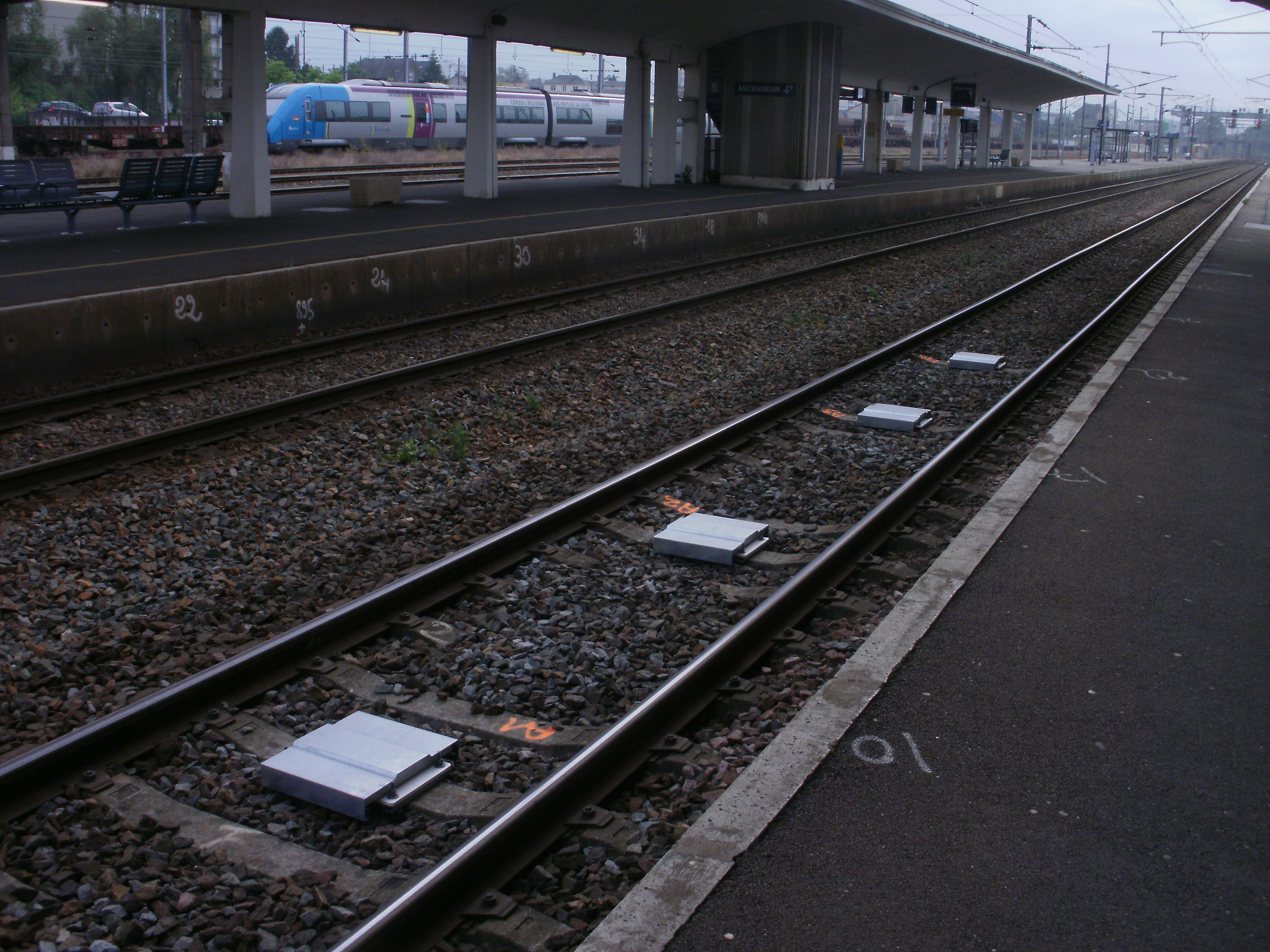

mikishor Publication: 5 juin 2016 Auteur Publication: 5 juin 2016 Aujourd'hui j'ai observe qu'en gare de Laval on a installe 4 "balises" touts neuves sur la voie1. Il me semble qu'elles sont encore "isollees", car elles sont couvertes d'un couvercle blancs tandis que les balises typre KBB anciennes sont plus loins. Est-ce que ces "balises" sont en liaison avec la bifucartion avec la future LGV qui est au-dela du signal de sorite en allant vers Le Mans? Pourtant en tenant compte qu'elles sont installees sur la voie 1, donc dans le sens vers Rennes et donc apres l'entree dans la gare de Laval, je me demande quelle serait leur fonction... A moins qu'elles ne sont peut-etre des "compteurs d'essieux"... 3
ADC01 Publication: 5 juin 2016 Publication: 5 juin 2016 (modifié) j'en doute fortement, la signalisation est déjà modifiée et en service pour accéder à la LGV et ces balises seraient plutôt à un signal, là elles sont dans l'axe duy BV d'après tes photos, ceci correspondrait plutôt à une transition de vitesse RT pour une ou des catégorie de train. pour ce qui concerne ton idée de comptage d'essieux avec ces balises, je préfère avoir rien lu. Modifié 5 juin 2016 par ADC01 1
BUDD Publication: 8 juin 2016 Publication: 8 juin 2016 (modifié) Ce sont des Eurobalises pour l'ERTMS. Il en pousse un peu partout autour des accès des LGV SEA et BPL. Modifié 8 juin 2016 par BUDD 1
mikishor Publication: 9 juin 2016 Auteur Publication: 9 juin 2016 Merci pour la reponse! Mais alors pourquoi elles sont installees sur la voie une en direction Rennes juste devant le batiment voyageurs et non pas plutot proche du signal de sortie vers Rennes?
BUDD Publication: 12 juin 2016 Publication: 12 juin 2016 (modifié) Je n'ai pas la réponse, n'étant pas encore formé ERTMS (ça ne saurait tarder). Ces Eurobalises sont implantées dans des zones hors signalisation, mon intuition me dit qu'elles sont là pour recaler l'ERTMS en dehors des LGV pour ne pas perdre le fil entre les entrées et sorties des circulations pour desservir les gares par la ligne conventionnelles mais ce n'est qu'une intuition. Modifié 12 juin 2016 par BUDD 3
Fred Publication: 12 juin 2016 Publication: 12 juin 2016 (modifié) Il y a 4 heures , BUDD a déclaré: Je n'ai pas la réponse, n'étant pas encore formé ERTMS (ça ne saurait tarder). Ces Eurobalises sont implantées dans des zones hors signalisation, mon intuition me dit qu'elles sont là pour recaler l'ERTMS en dehors des LGV pour ne pas perdre le fil entre les entrées et sorties des circulations pour desservir les gares par la ligne conventionnelles mais ce n'est qu'une intuition. Bonjour, j'en ai bien l'impression car il,semble y en avoir A proximité (pas à côté non plus) de toutes les entrées/sortie de la SEA Modifié 12 juin 2016 par Fred 1
BUDD Publication: 12 juin 2016 Publication: 12 juin 2016 Sur Tours - Bordeaux elles poussent comme des champignons et les lignes Le Mans Rennes et Nantes semblent bien contaminées aussi. On sent l'approche de l'ouverture. De même, le passage des lignes conventionnelles en radio GSM-R semble proche.
On Sight Publication: 15 juin 2016 Publication: 15 juin 2016 Sur 09/06/2016 at 08:50 , mikishor a déclaré: Merci pour la reponse! Mais alors pourquoi elles sont installees sur la voie une en direction Rennes juste devant le batiment voyageurs et non pas plutot proche du signal de sortie vers Rennes? Bonjour, en ETCS 2 pour préparer la consigne de vitesse au train et les particularités éventuelles (coupez courant, baisser pantos,...etc) nécessaires dès l'entrée sur LGV, il faut d'abord que le train se connecte au RBC (Radio block Center d'entrée) via la liaison radio GSM.R. La 1ère tentative de connection se faisant 60 secondes à vitesse maximale du train le + rapide susceptible de renter dans le domaine. Il n'est donc pas étonnant de trouver des eurobalises à distance des entrées de LGV équipées ETCS 2. 2
likorn Publication: 16 juin 2016 Publication: 16 juin 2016 Oh pis surtout ETCS/ERTMS impose un tas de balises, entre les calibrages, les transitions, les signaux, les empêchements de départ et les boucles y a de quoi faire. Mais c'est super économique, pour le constructeur... 2
