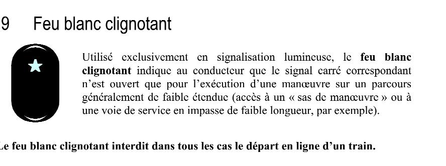

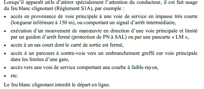

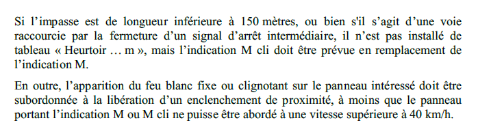

Salut tous le monde, j'espère que j'aurais la réponse à ma question. Est ce que l'utilisation d'un feu blanc clignotant pour la réception sur faisceau d'un train en ligne (qui ne manœuvre pas) est juste.
Il y a 11 heures, Azzouz a dit :
blanc cli = manoeuvre et en plus de faible parcours ,difficilement conciliable avec une réception ......
mais il existe aussi parfois que PLX qui pressentent une indication,celle ci évoluant vers l'ouverture normale, a l'approche du train si certaines conditions sont remplies
Aaaah, l'usage du blanc cli et ses incohérences : à Clermont, sur les voies A et C, quand on a le blanc fixe, on va moins loin que quand on a le blanc-cli. :Smiley_23:

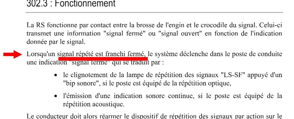

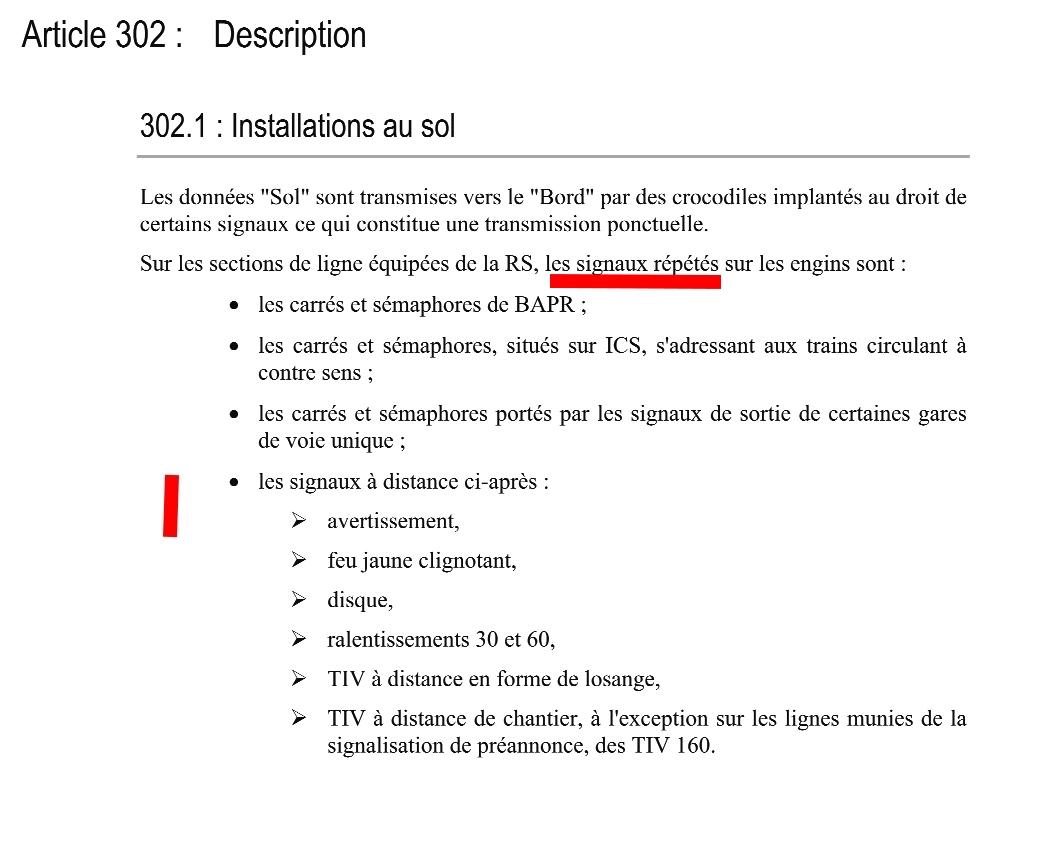

une des "interpretations" de la traction sur l'avertissement fermé vient de la  ( repetition des signaux )exemple dans l'ancienne IN 1493

En ce qui concerne la répétition des signaux, pour la conduite (donc par le crocodile), cela répétera "ouvert" uniquement sur "voie libre" ou "rappel ralentissement 30 ou 60". Donc tous les autres cas, y compris avertissement, il y aura répétition "fermé". Comme indiqué par jackv, ce n'est qu'un des nombreux termes qui n'ont pas la même signification selon les interlocuteurs. A mon sens, il faut différencier l'état du signal "ouvert/fermé" et la question de la répétition.

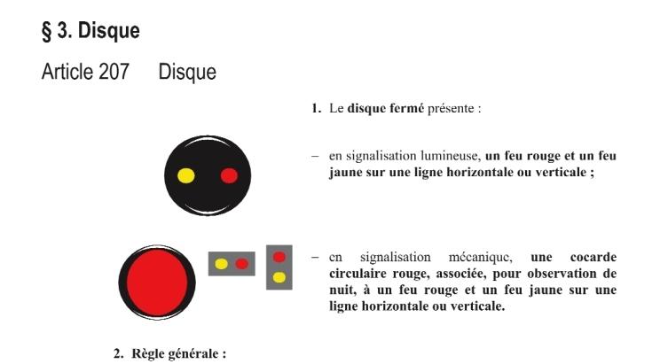

la présentation du disque  sur un Plx " classique" en signalisation lumineuse a disparu des règlements. Cette "option" existait avant que ne soient crées les Plx ronds  plaque A ou D qui si mes souvenirs sont bons n'existent que depuis fin 60 debut 70. Avant cette création des Plx ronds il fallait prévoir  bien une présentation du disque sur les Plx lumineux
Effectivement, il me semble qu'il y a eu quelques panneaux avec la cible du Ralent 30, mais ils ont dû se compter sur les doigts d'une main ! Les premiers panneaux ronds présentant le disque, me semble-t-il , sont apparus sur les premières lignes équipées en BAPR..
