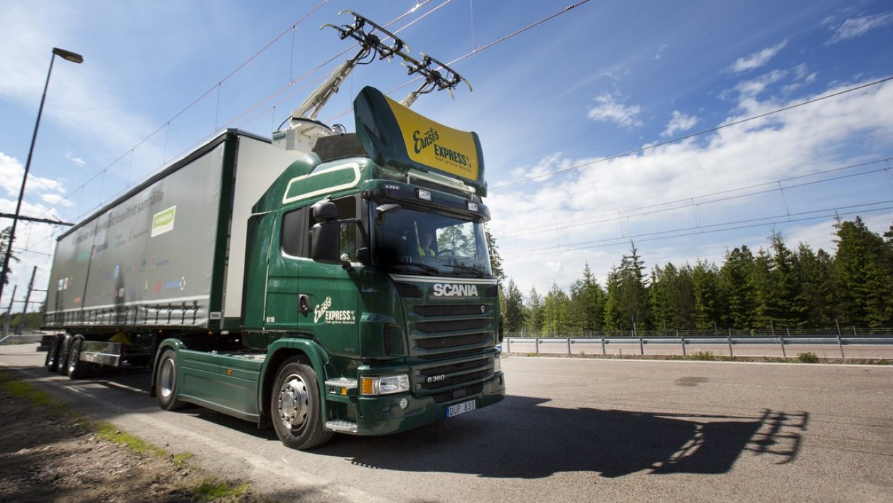

fabrice Publication: 26 juin 2016 Publication: 26 juin 2016 Je ne sais où le mettre http://bfmbusiness.bfmtv.com/entreprise/la-suede-ouvre-la-premiere-route-electrifiee-au-monde-pour-camions-995953.html#xtor=AL-68 Citation Des camions à propulsion électrique roulent tels des trains sur une portion de route électrifiée. Cette alternative suédoise aux véhicules autonomes est portée par l'industriel Scania, le gouvernement et les autorités locales. 6

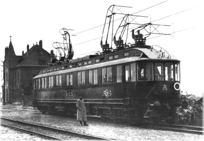

sdx Publication: 27 juin 2016 Publication: 27 juin 2016 On invente le trolleybus pour marchandises! 5
Invité jackv Publication: 27 juin 2016 Publication: 27 juin 2016 Il y a 3 heures , sdx a déclaré: On invente le trolleybus pour marchandises!
Invité JLChauvin Publication: 27 juin 2016 Publication: 27 juin 2016 Manque plus qu'a équiper la route de deux bandes d'acier de guidage, bandes d'acier qui en plus permettrons d'assurer le retour du courant de traction supprimant l'une des deux lignes aériennes. Voilà une idée qu'elle est novatrice....
Mak Publication: 27 juin 2016 Publication: 27 juin 2016 il y a 34 minutes, JLChauvin a déclaré: Manque plus qu'a équiper la route de deux bandes d'acier de guidage, bandes d'acier qui en plus permettrons d'assurer le retour du courant de traction supprimant l'une des deux lignes aériennes. Voilà une idée qu'elle est novatrice.... Tu ne crois pas si bien dire ! Avec une bande d'acier centrale, qui peut être un rail de récupération, on peut faire le retour de courant et avoir une ligne monofilaire, ça me paraît une meilleure solution que la caténaire à deux fils... 1

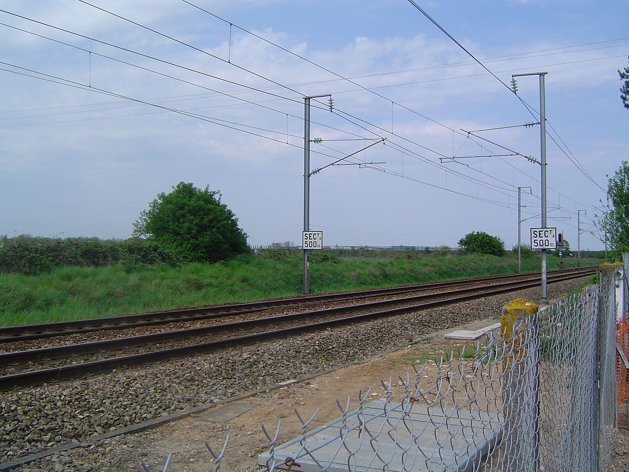

Invité jackv Publication: 27 juin 2016 Publication: 27 juin 2016 cela fait penser a un système qui c'est simplifié de 3 fils a un seul https://fr.wikipedia.org/wiki/Système_d'électrification_ferroviaire

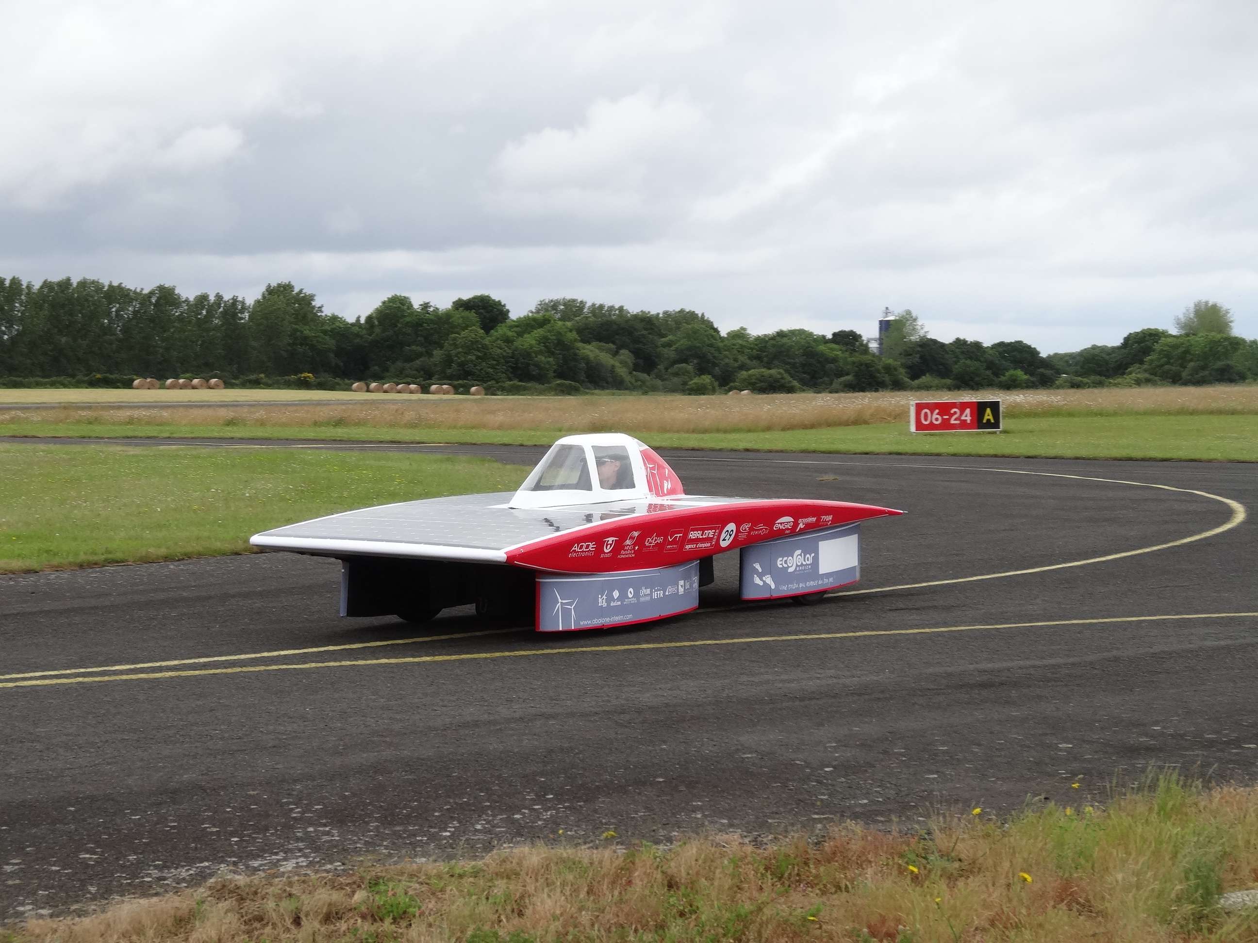

tomtit Publication: 7 août 2016 Publication: 7 août 2016 (modifié) J'ai un doute sur le fait de compenser intégralement la consommation d'électricité d'une voiture ordinaire par des panneaux solaires. Jusqu'ici, les rares véhicules complétement autonomes pour la propulsion (donc sans recharge sur le secteur) ressemblent plutôt à ça: Modifié 7 août 2016 par tomtit
Mak Publication: 7 août 2016 Publication: 7 août 2016 La voiture ne pourrait évidemment pas rouler si elle était connectée aux panneaux solaires (production 2Kw crête.) Mais 2 kw pendant 10 heures ça fait bien 20 kw, de quoi faire 100 km. Pour info les panneaux sont connectés au réseau et le jus revendu à l'EDF et par ailleurs, du jus est acheté pour alimenter la voiture. Evidemment le jus consommé par la voiture est rarement celui produit par les panneaux, surtout si la voiture roule la nuit, mais sur le plan comptable,il y a bien compensation intégrale...

Invité Fabr Publication: 8 août 2016 Publication: 8 août 2016 (modifié) Il y a 14 heures , tomtit a déclaré: J'ai un doute sur le fait de compenser intégralement la consommation d'électricité d'une voiture ordinaire par des panneaux solaires. Jusqu'ici, les rares véhicules complétement autonomes pour la propulsion (donc sans recharge sur le secteur) ressemblent plutôt à ça: Objet Volant Non Identifié...degagez la via la Bretelle Alpha.... Ps : la commande en lacet, ça doit pas vraiment le faire.... Fabrice Modifié 8 août 2016 par Fabr
