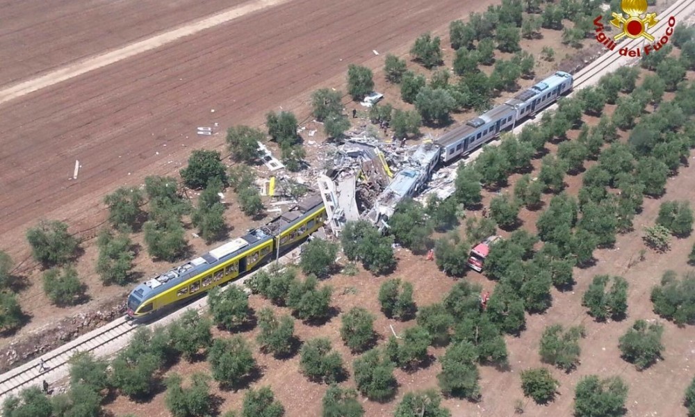

gvf Publication: 12 juillet 2016 Publication: 12 juillet 2016 (modifié) Une collision a eu lieu entre deux trains de voyageurs, mais sans trop d'informations pour l'instant. On sait juste qu'il y a au moins 10 morts : https://twitter.com/AntonioRicchio/status/752817276571836416/photo/1 Un suivi des nouvelles (en italien) sur ce site : http://www.panorama.it/news/cronaca/scontr-treni-puglia-foto/ Modifié 1 novembre 2016 par CRL COOL Modification du titre 1
eric_p Publication: 12 juillet 2016 Publication: 12 juillet 2016 Information reprise par Le Parisien: http://www.leparisien.fr/faits-divers/video-italie-au-moins-dix-morts-dans-une-collision-de-trains-12-07-2016-5961913.php
gvf Publication: 12 juillet 2016 Auteur Publication: 12 juillet 2016 Et d'autres encore : http://tempsreel.nouvelobs.com/monde/20160712.OBS4521/en-direct-italie-au-moins-dix-morts-ans-une-collision-de-train.html C'est bien le choc frontal qui est référencé.
