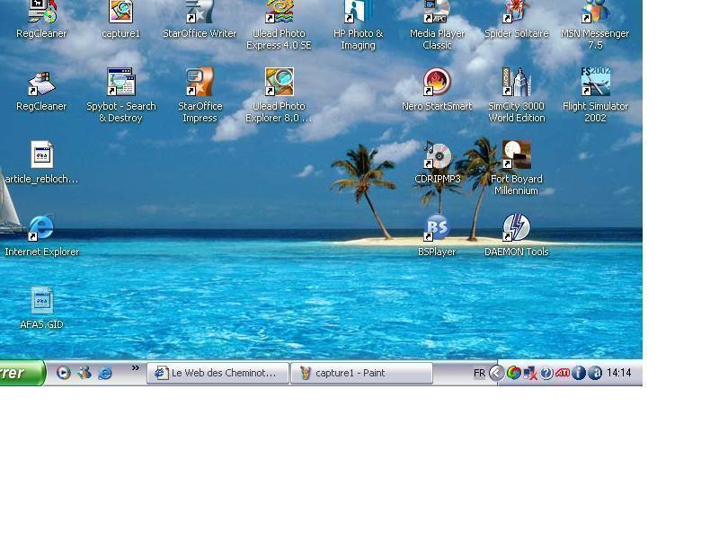

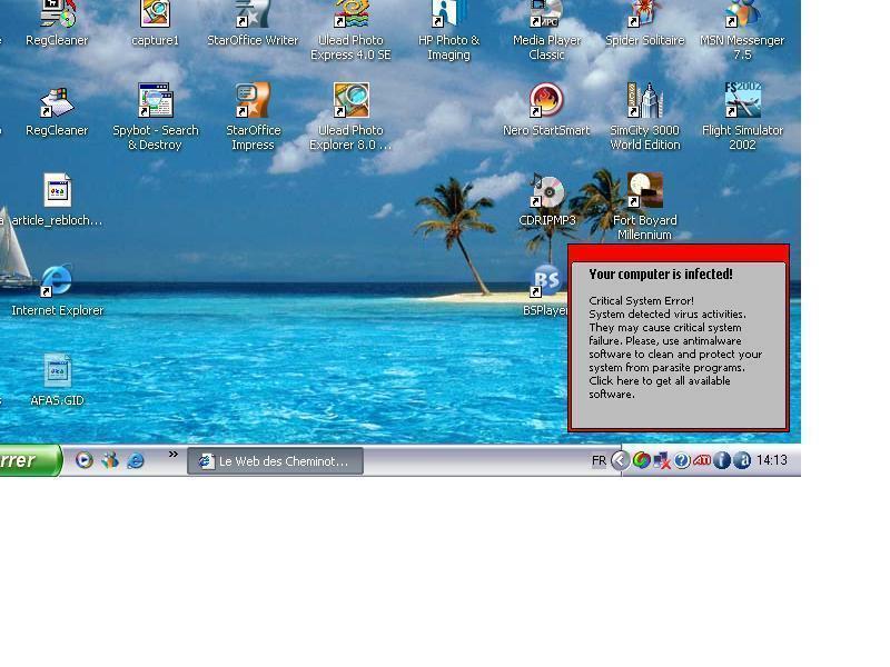

Léman-Express Publication: 14 juillet 2006 Publication: 14 juillet 2006 (modifié) Je ne suis pas chez moi mais il y a un programme qui se loge dans la barre des tâches près de l'horloge qu'on ne peut pas fermer l'icône alterne entre un cercle rouge barré et un point d'interrogation blanc à fond bleu. quand on se place dessus, le message "virus alert!" apparaît, quand on clique dessus, une fenêtre s'ouvre et lorsque l'on clique sur cette fenêtre, une page web s'ouvre pour acheter un antivirus intitulé "Spyware quake 2.3" voici 2 captures d'écran. si quelqu'un peut m'aider à faire dégager ce truc merci beaucoup Modifié 14 juillet 2006 par cc6572

J34 Publication: 14 juillet 2006 Publication: 14 juillet 2006 (modifié) Bonjour, je ne crois pas que ce soit sont antivirus! mais plutôt un spyware créer par des antispywares pour acheter leur produit dont la plupart ne vallent pas plus qu'un clou... J'en en deja eu sur d'autre ordi et j'ai galéré pour les supprimé... Le seul moyen que j'ai trouvé est le logiciel HijackThis mais il ne faut pas l'utilisé n'importe comment! ne pas tout cocher au pif! Si tu ne sais pas quoi enlever tu posteras ton log et je te dirait. Voila @++ Modifié 14 juillet 2006 par J34
Nyko75 Publication: 14 juillet 2006 Publication: 14 juillet 2006 J'ai eu exactement le même problème que toi et j'ai utilisé ce logiciel à cette adresse http://siri.urz.free.fr/Fix/SmitfraudFix.php Il est très simple à utiliser et rapide.
