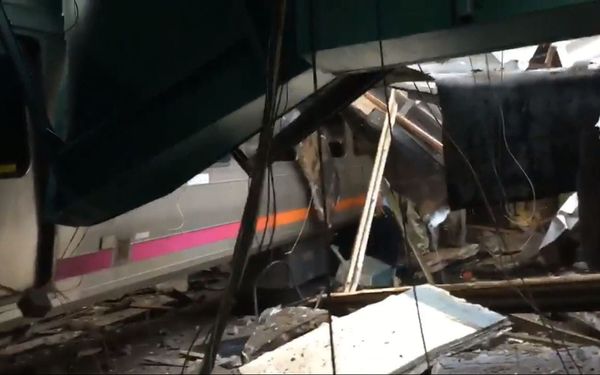

eric_p Publication: 29 septembre 2016 Publication: 29 septembre 2016 Un train s'est écrasé dans la gare d'Hoboken (New Jersey), en face de Manhattan, ce jeudi matin. sources : http://c.republicain-lorrain.fr/faits-divers/2016/09/29/un-train-s-ecrase-dans-une-gare-pres-de-manhattan http://nypost.com/2016/09/29/train-crashes-in-new-jersey-station-several-injuries-reported/

Invité jackv Publication: 29 septembre 2016 Publication: 29 septembre 2016 (modifié) NEW YORK (Reuters) - Trois personnes ont été tuées et plus de 100 autres blessées, dont certaines dans un état critique, lors d'un déraillement qui est survenu jeudi à l'heure de pointe du matin à la gare de Hoboken, dans le New Jersey, ont rapporté des médias américains et une porte-parole des services de transport.la chaîne ABC a parlé de nombreux voyageurs coincés dans les voitures renversées. http://fr.reuters.com/article/topNews/idFRKCN11Z1Y0 Selon Michael Larson, un employé de la compagnie qui gère le réseau, interrogé par CNN, le train au lieu de s'arrêter en gare vers 09h00 (15h00 en Suisse) a foncé sur les butoirs qui se trouvent en fin de ligne dans la gare. La violence du choc l'a soulevé et a provoqué un effondrement de la verrière située au-dessus des rails. "Nous n'avons jamais ralenti", a raconté un passager du train, Jim Finan, interrogé sur la télévision Fox news. "On a enfoncé le butoir de plein fouet. Après il y a eu de la panique, des gens ont essayé de briser les vitres". Il a confirmé que le train était bondé: "tous ceux qui voyageaient debout se sont envolés" sous le choc, a-t-il indiqué. L'un des agents interrogés par l'AFP a expliqué que "le plafond (de la gare) s'était effondré au-dessus de lui". Il a encore indiqué que certaines personnes qui se trouvaient sur le quai au moment de l'arrivée du train ont été happées sur son passage http://www.swissinfo.ch/fre/accident-de-train-au-new-jersey--plus-d-une-centaine-de-blessés/42483094 http://ici.radio-canada.ca/nouvelles/International/2016/09/29/005-etats-unis-new-jersey-accident-train-banlieue-gare-hoboken.shtml?isAutoPlay=1 oui c'est une gare en impasse ..et le train ne se serait pas mis en mesure de s’arrêter..? Modifié 29 septembre 2016 par jackv

PN407 Publication: 7 octobre 2016 Publication: 7 octobre 2016 Il y a 9 heures , eric_p a déclaré: Le train aurait accéléré avant d'entrer en gare: https://m6info.yahoo.com/accident-en-gare-à-new-1531834612424758.html Selon le New York Times citant le National Transport Safety Board http://www.nytimes.com/2016/10/07/nyregion/train-was-traveling-at-twice-the-speed-limit-just-before-hoboken-crash.html?rref=collection%2Ftimestopic%2FNational Transportation Safety Board Le train est entré à 8mph (miles per hour) en gare (VL 10mph, 16km/h) Il a accéléré ensuite jusqu'à 21mph, pour un motif à ce jour inconnu, le conducteur ayant perdu la mémoire de l'accident La gare de Hoboken est toujours fermée, sans date de reprise du service New Jersey Transit, la compagnie de transport publique de l'Etat du New Jersey, a décidé depuis mercredi la présence d'un second agent à côté du mécanicien à l'entrée dans les gares en cul de sac de Hoboken et Atlantic City
PN407 Publication: 8 octobre 2016 Publication: 8 octobre 2016 Communiqué du NTSB sur lequel s'est appuyé le New York Times : lien ci-dessous Enregistreurs et vidéo de tête récupérés, de bonne qualité, et utilisables. Enregistrement audio disponible Manipulateur de traction passant de 0 au cran 4 38secondes avant collision avec le heurtoir, ramené à 0 juste avant la collision (vitesse de collision 21mph), freinage d'urgence déclenché moins d'une seconde avant collision Enquête toujours en phase de recueil des données, phase qui pourrait prendre un an ou plus http://www.ntsb.gov/news/press-releases/Pages/pr20161006.aspx

PN407 Publication: 7 février 2018 Publication: 7 février 2018 Point enquête NSTB le 06 février : endormissement du conducteur suite à une apnée du sommeil non détectée
