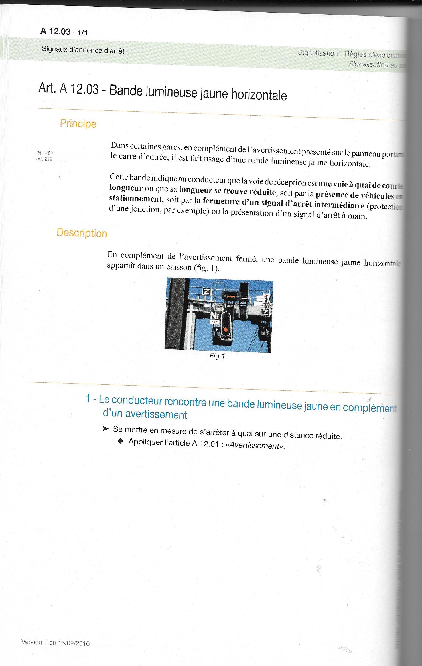

likorn Publication: 4 janvier 2017 Publication: 4 janvier 2017 (modifié) Il y a 14 heures , didier-56 a déclaré: merci viveletrainavierzon pour cette réponse précise. Au début du fil, j'ai eu celle-ci : Posté(e) Octobre 6, 2016 tandis que la bande jaune (présentée sur un avertissement) s'aborde en marche normale et il n'y de vitesse particulière à appliquer à son franchissement. Tu n'as pas compris. La bande jaune n'implique, pour le conducteur, aucune limitation de vitesse à son franchissement. Par contre, l'infrastructure doit veiller à ce qu'elle ne puisse être abordé à plus de 40km/h et doit pour cela implanter un signal suplémentaire quelconque ou s'assurer que la vitesse soit déjà de 40km/h à cet endroit. Modifié 4 janvier 2017 par likorn 2
ADC01 Publication: 4 janvier 2017 Publication: 4 janvier 2017 (modifié) il y a 19 minutes, likorn a déclaré: Tu n'as pas compris. La bande jaune n'implique, pour le conducteur, aucune limitation de vitesse à son franchissement. Par contre, l'infrastructure doit veiller à ce qu'elle ne puisse être abordé à plus de 40km/h et doit pour cela implanter un signal suplémentaire quelconque ou s'assurer que la vitesse soit déjà de 40km/h à cet endroit. Pour appuyer tes dire et tenter de clore cette discussion, voici la réglementation CONDUCTEUR applicable pour cette signalisation. Aucune mention de vitesse !!!!! Modifié 4 janvier 2017 par ADC01 1
Invité Le briquetier Publication: 4 janvier 2017 Publication: 4 janvier 2017 Quelqu'un a t-il déjà eu la bande jaune pour stationnement de véhicules? Perso, jamais vu, en général, un sémaphore indique que la voie est occupée.
DIDIERD Publication: 4 janvier 2017 Publication: 4 janvier 2017 Il est périmé ton document c'est écrit 2010 dessus ! il y a 8 minutes, Le briquetier a déclaré: Quelqu'un a t-il déjà eu la bande jaune pour stationnement de véhicules? Perso, jamais vu, en général, un sémaphore indique que la voie est occupée. mise en tete ?
Invité Le briquetier Publication: 4 janvier 2017 Publication: 4 janvier 2017 Oui, par exemple, mais quid de la bande jaune dans ce cas?
