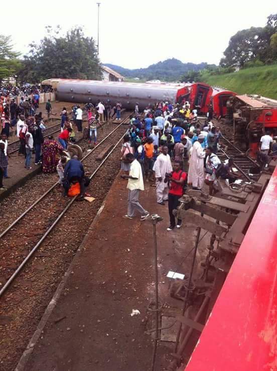

PN407 Publication: 23 octobre 2016 Publication: 23 octobre 2016 (modifié) Situation très difficile et peu claire. Bilan morts et blessés en croissance. Certains parlent de loco séparée du train avec une des 18 voitures, arrêtée quelques kilomètres plus loin. 4 voitures dans un ravin boueux, voitures dans tous les sens en gare (cf photo ci-dessus), certaines renversées sur le flanc. Aucune photo aérienne disponible, site gardé par militaires, pas de photos autorisées désormais mise à jour Le Monde 23h10 http://www.lemonde.fr/afrique/article/2016/10/23/cameroun-a-esaka-la-difficile-extraction-des-corps-des-victimes-de-l-accident-de-train_5018895_3212.html extrait : « Hier (samedi), tous les corps qui se trouvaient à la morgue ont été amenés à Yaoundé, confie un infirmier [de l'hôpital de district d'Eseka]. Mais, nous avons un problème. Nous avons vidé notre pharmacie pour soigner les blessés. Les 60 lits que comptait l’hôpital sont en mauvais état, ainsi que les deux brancards. Nous avons besoin d'aide pour soigner la population ». Pas de nouveau communiqué de Camrail Modifié 23 octobre 2016 par PN407
Invité Fabr Publication: 24 octobre 2016 Publication: 24 octobre 2016 (modifié) ..Triste...... Bizarre, cet ecroulement de pont, et l'amas des voitures en gare....géographiquement, ce n'est pas exactement le même endroit.. Fabrice Modifié 24 octobre 2016 par Fabr
PN407 Publication: 24 octobre 2016 Publication: 24 octobre 2016 Si j'ai bien compris, le lien est la présence d'intempéries très fortes, d'où route Yaoundé Douala coupée (il y a une photo d'un semi-remorque qui a voulu passer : tracteur passé, roues arrière de la remorque dans le vide). Du coup, plein de gens voulant aller de Yaoundé à Douala se sont rabattus en gare, et décision de Camrail d'allonger le train. Les pluies, la boue et la chaleur touchent aussi le site de l'accident. Rien n'a filtré côté enquête. Bribes d'infos recueillies par la presse auprès des voyageurs, vocabulaire bien sûr non technique.

Invité Fabr Publication: 26 octobre 2016 Publication: 26 octobre 2016 (modifié) les photos montrent un amas de voiture, en GARE.... mais pas de pont ( c'est un autre accident...) On va en venir aux conditions d'abords des gares, de VU ??? au Cameroun....quelles sont les regles ??? Fabrice Modifié 26 octobre 2016 par Fabr
