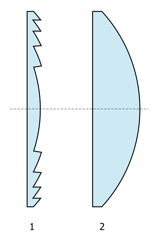

loc Publication: 30 octobre 2016 Publication: 30 octobre 2016 J'ai un gros doute que le Cv4184 soit a LED pourquoi pour le simple fait qu'il y a encore la lentille de fresnel dessus alors qu'elle est deposé avec le module a diode. Amicalement
Invité jackv Publication: 30 octobre 2016 Publication: 30 octobre 2016 (modifié) il y a 23 minutes, loc a déclaré: J'ai un gros doute que le Cv4184 soit a LED pourquoi pour le simple fait qu'il y a encore la lentille de fresnel dessus alors qu'elle est deposé avec le module a diode. Amicalement La lentille de Fresnel : principe et utilisations La lentille de Fresnel, ou lentille à échelons, a été inventée par Augustin Fresnel. Son défi était d'obtenir une lentille suffisamment légère, mais avec un large diamètre, qui permette une courte distance focale. Il a résolu le problème en découpant la lentille en anneaux concentriques, qu'il a ensuite accolés. Toujours en service, ces lentilles équipent notamment les phares maritimes.... Des phares aux panneaux solaires à concentration, la lentille de Fresnel a ouvert des perspectives d’évolution à de nombreux systèmes d’optique. Coupe d'une lentille de Fresnel (1) et d'une lentille plan-convexe (2) de distances focale équivalentes. http://www.connaissancedesenergies.org/la-lentille-de-fresnel-source-historique-d-innovations-120419 https://fr.wikipedia.org/wiki/Lentille_de_Fresnel Modifié 30 octobre 2016 par jackv
zoom 45 Publication: 30 octobre 2016 Publication: 30 octobre 2016 Il y a 3 heures , loc a déclaré: J'ai un gros doute que le Cv4184 soit a LED pourquoi pour le simple fait qu'il y a encore la lentille de fresnel dessus alors qu'elle est deposé avec le module a diode. Amicalement Il n'a jamais été écrit que le Cv4184, de Dijon-Ville, était à LED....... 2
