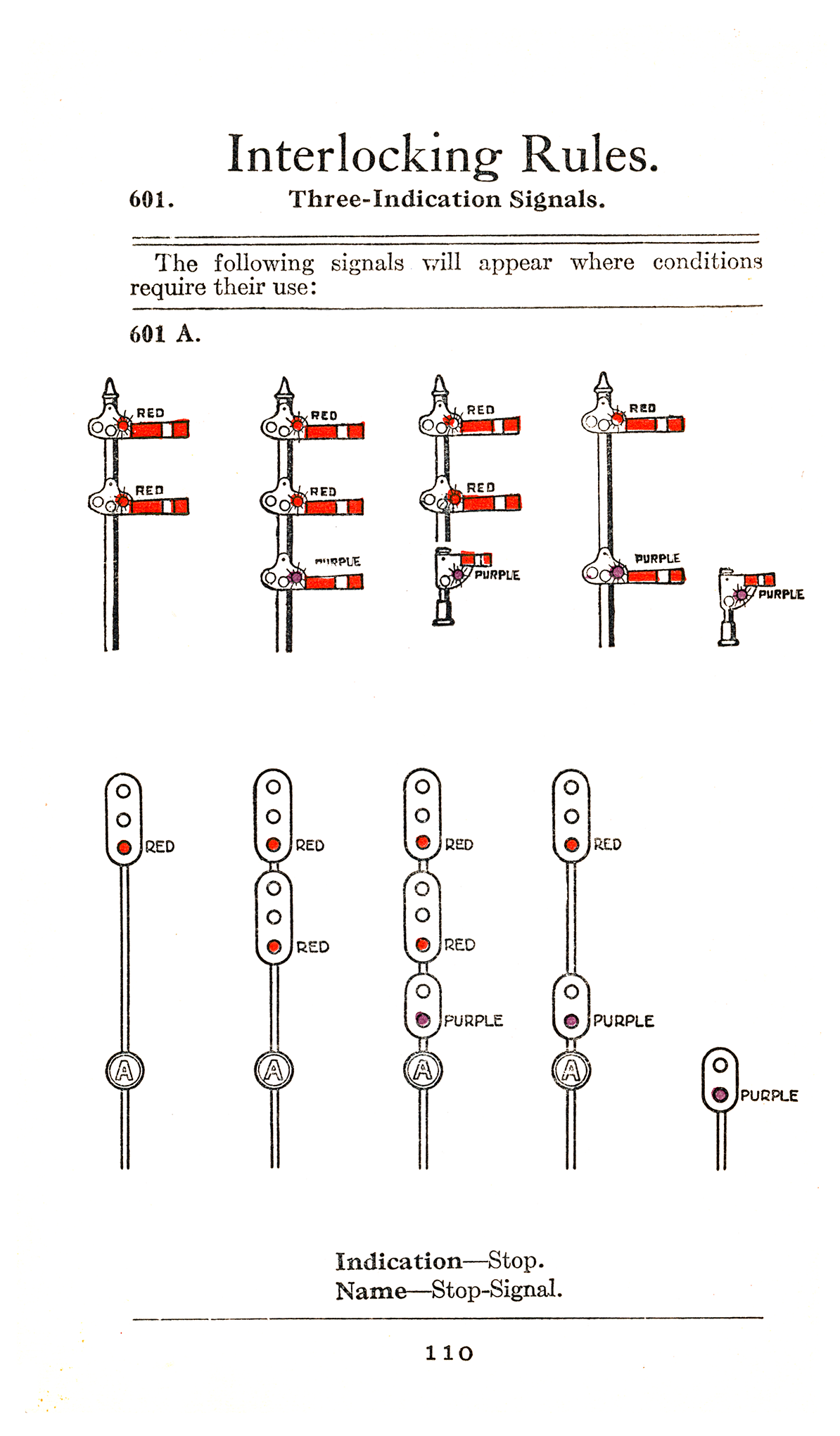

JRR Publication: 22 décembre 2016 Partager Publication: 22 décembre 2016 Il y a 15 heures , Roukmoute a déclaré: Je suppose que tu évoques ce qui est analogue au carré violet français, à savoir le "signal de barrage". Et oui, il est à observer en permanence, contrairement aux signaux principaux qui ne sont pas à observer en manœuvre ; de toute façon, tu ne peux pas ouvrir un signal principal sans ouvrir tous les signaux de barrage du parcours, c'est un des principes de base de la signalisation germanique. Bonjour. Aux États-Unis, nous ne faisons pas de distinction entre les mouvements de manœuvre et les mouvements de train. Nous ne disposons donc pas les «signaux de barrage» qui doivent présenter un permis de manœuvre avant que le signal principal pour les mouvements de train soit autorisé à présenter «voie libre» comme la signalisation germanique ou britannique. Les signaux américains (si sur un mât ou si un nain) s'appliquent à tous les mouvements ferroviaires, aussi ceux sur les voies principales à l'entrée des voies de triage, et ceux sur les voies de triage à l'entrée des voies principales. Nous utilisons une indication de signal appelée «Restricting» pour plusieurs cas: Pour entrer une voie non signalisée comme une voie de triage ou une voie industriel. Pour entrer une voie non signalisée bidirectionnellement, pour marcher dans la contresens. Pour entrer une voie qui n'est pas connue d'être vacante d'un train ou autre obstruction (peut-être en raison d'une panne de circuit de voie). Ce signal restrictif est souvent un feu blanc lunaire, mais un feu rouge clignotante devient également commune. Il indique l'exigence de marche à vue. 2 Lien vers le commentaire Partager sur d’autres sites More sharing options...
likorn Publication: 22 décembre 2016 Partager Publication: 22 décembre 2016 (modifié) Il y a 18 heures , Roukmoute a déclaré: Je suppose que tu évoques ce qui est analogue au carré violet français, à savoir le "signal de barrage". Et oui, il est à observer en permanence, contrairement aux signaux principaux qui ne sont pas à observer en manœuvre ; de toute façon, tu ne peux pas ouvrir un signal principal sans ouvrir tous les signaux de barrage du parcours, c'est un des principes de base de la signalisation germanique. Si, tu peux, si le barrage est le but de l'itinéraire (mais c'est juste pour préciser). Tu peux aussi les éteindres dans certain cas. Les nains ne sont pas à observer, c'est plus subtile, il permettent juste de remarquer la destruction d'un itinéraire. Franchir un nain éteint et ne pas s'arrêter, car par exemple en voit nain le suivant toujours ouvert, n'est pas réglementairement correct mais si on ne l'a pas vu cela n'est pas une faute. Il s'agit vraiment d'une notion d'aide: c'est l'indice d'un dysfonctionnement et c'est bien de le remarquer, mais ce signal ne s'adresse pas à toi et la sécurité ne passe pas par son observation : pour arrêter un train on utilise la radio ou les signaux principaux. Modifié 22 décembre 2016 par likorn 2 Lien vers le commentaire Partager sur d’autres sites More sharing options...
JRR Publication: 23 décembre 2016 Partager Publication: 23 décembre 2016 Il y a 20 heures , JRR a déclaré: Bonjour. Aux États-Unis, nous ne faisons pas de distinction entre les mouvements de manœuvre et les mouvements de train. Nous ne disposons donc pas les «signaux de barrage» qui doivent présenter un permis de manœuvre avant que le signal principal pour les mouvements de train soit autorisé à présenter «voie libre» comme la signalisation germanique ou britannique. Les signaux américains (si sur un mât ou si un nain) s'appliquent à tous les mouvements ferroviaires, aussi ceux sur les voies principales à l'entrée des voies de triage, et ceux sur les voies de triage à l'entrée des voies principales. Nous utilisons une indication de signal appelée «Restricting» pour plusieurs cas: Pour entrer une voie non signalisée comme une voie de triage ou une voie industriel. Pour entrer une voie non signalisée bidirectionnellement, pour marcher dans la contresens. Pour entrer une voie qui n'est pas connue d'être vacante d'un train ou autre obstruction (peut-être en raison d'une panne de circuit de voie). Ce signal restrictif est souvent un feu blanc lunaire, mais un feu rouge clignotante devient également commune. Il indique l'exigence de marche à vue. Un autre petit point d'intérêt. Il n'était pas rare aux États-Unis pour un signal nain d'afficher un feu violet dans la position la plus restrictive. Le principe était de distinguer ce signal d'une lanterne rouge portée par un aiguilleur ou agent de train. Certains de nos chemins de fer ont même étendu l'utilisation des feux violets au bras bas d'un signal de mât. Un de nos chemins de fer utilisait même une lentille de verre violet avec un centre rouge pour améliorer la visibilité à distance. La plupart de ces usages des feux violets ont été éliminés vers 1950. J'attache au-dessus une page des règlements du Missouri Pacific Railroad vers 1929. Joyeux Noël à tous! 2 Lien vers le commentaire Partager sur d’autres sites More sharing options...
