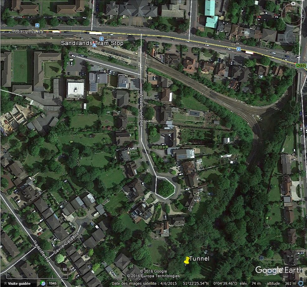

f6exb Publication: 10 novembre 2016 Partager Publication: 10 novembre 2016 (modifié) J'ai l'impression que ça s'est passé près de la gare de Sandilands : 51°22'28.16"N et 0° 4'30.01"O Le tunnel étant le passage sous la zone pavillonnaire . Modifié 10 novembre 2016 par f6exb Lien vers le commentaire Partager sur d’autres sites More sharing options...

f6exb Publication: 10 novembre 2016 Partager Publication: 10 novembre 2016 (modifié) Citation The tram was operating from New Addington to Wimbledon via Croydon when the accident happened at 6.10am. Citation The father-of-seven from Barnsley, south Yorkshire, said the service, which he had been using regularly while working in London, failed to slow down at its usual point coming out of a tunnel between the Lloyd Park and Sandilands stops. https://www.aol.co.uk/news/2016/11/09/driver-questioned-after-tram-derails-killing-seven/ Donc il venait d'en bas à droite de la vue Google Earth. Modifié 10 novembre 2016 par f6exb Lien vers le commentaire Partager sur d’autres sites More sharing options...
Invité Fabr Publication: 10 novembre 2016 Partager Publication: 10 novembre 2016 (modifié) Ok, donc deraillement hors des appareils de voie.... ..pas de systéme de contrôle de vitesse ???... Fabrice Modifié 10 novembre 2016 par Fabr Lien vers le commentaire Partager sur d’autres sites More sharing options...
