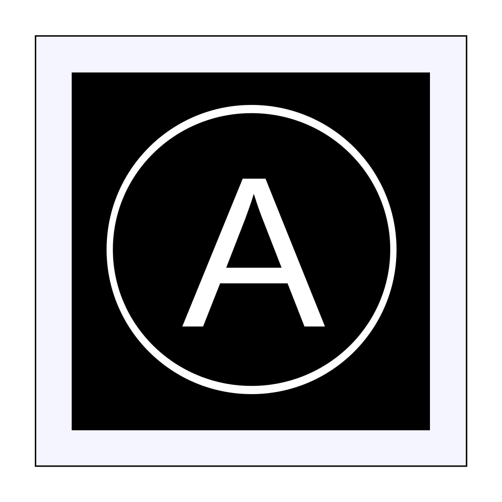

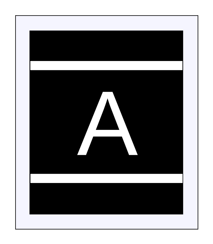

Bauvilla Publication: 4 décembre 2016 Publication: 4 décembre 2016 (modifié) Voici ce qui se fait chez ADIF. En ce qui concerne les gares ouvertes à la circulation, les signaux avancés et d'entrée permettent au mécano de se repérer. En ce qui concerne les établissements non ouverts à la circulation, ceux-ci ont la dénomination de "APEADERO" en espagnol, "BAIXADOR" en catalan ce qui signifie litéralement "lieu de descente". Â la distance de freinage, ils sont signalés par la pancarte: Et en début de quai: Images issues de la Wikipédia espagnole. Modifié 4 décembre 2016 par Bauvilla 1

likorn Publication: 6 décembre 2016 Publication: 6 décembre 2016 Sur 03/12/2016 at 11:13 , fabrice a déclaré: Surtout qu'en ce moment, la tendance est de serrer moi fort, mais plus tot Le coup de la maison de couleur XXX , connu cela à Paris. Le gag a été que le proprio l'a repeint d'une autre couleur pendant l'été, et certains se sont fait de belles frayeurs en rentrant de vacances Pas pour rien qu'en Suisse on fait sans repère de freinage. On a parfois des marges, style "à la sortie du tunnel, si t'as pas freiné, c'est trop tard" mais c'est tout. Sur 04/12/2016 at 21:30 , Bauvilla a déclaré: Voici ce qui se fait chez ADIF. En ce qui concerne les gares ouvertes à la circulation, les signaux avancés et d'entrée permettent au mécano de se repérer. En ce qui concerne les établissements non ouverts à la circulation, ceux-ci ont la dénomination de "APEADERO" en espagnol, "BAIXADOR" en catalan ce qui signifie litéralement "lieu de descente". Â la distance de freinage, ils sont signalés par la pancarte: "A" Et en début de quai: "-A-" Images issues de la Wikipédia espagnole. L'équivalent Suisse de la pancarte "XX à 1000m", ou du "A" espagnol, est un "H" sur disque blanc, pour "halte". L'avantage de ce terme étant qu'il est quasiment trilingue. Théoriquement, il est a distance de freinage; dans la pratique, il est au moins avant la halte.
