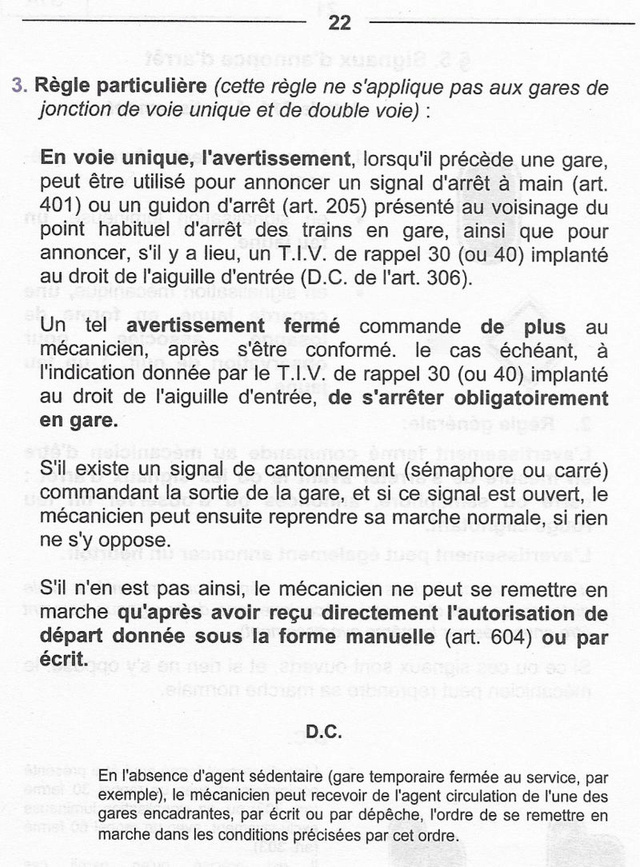

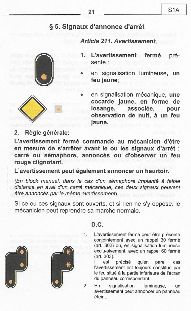

didier-56 Publication: 20 décembre 2016 Publication: 20 décembre 2016 (modifié) « En voie unique, l'avertissement peut annoncer un signal d'arrêt à main ou un tableau indicateur de vitesse (TIV) de rappel 30 ou 40. » Alors comment sont annoncés les TIV suppérieur à 40 ? Il y a-t-il une vitesse maxi en VU ? Modifié 20 décembre 2016 par assouan précision dans le titre
VoXA Publication: 20 décembre 2016 Publication: 20 décembre 2016 Cette règle de l'avertissement ne s'applique que pour une gare de VU, tu n'as pas de valeur supérieure à 40 dans ces gares. En dehors les TIV sont annoncés normalement avec un TIV à distance. 4
ADC01 Publication: 20 décembre 2016 Publication: 20 décembre 2016 (modifié) Le 20/12/2016 à 09:28, didier-56 a dit : Alors comment sont annoncés les TIV suppérieur à 40 ? Voir plus Par un TIV à distance comme ailleurs, car au cas où tu ne le saurais pas, ils existe des TIV à distance ou d'exécution. Le 20/12/2016 à 09:28, didier-56 a dit : Il y a-t-il une vitesse maxi en VU ? Voir plus Pas à proprement parler Modifié 20 décembre 2016 par ADC01 2

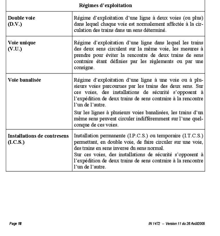

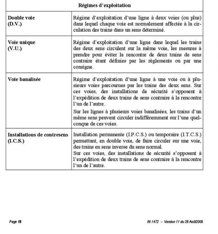

bruno Publication: 13 janvier 2018 Publication: 13 janvier 2018 Le 11/01/2018 à 13:02, zoom 45 a dit : Voie unique et voie banalisée ne veulent pas dire la même chose, attention à ne pas confondre et à utiliser les bons termes... Voir plus Bonjour Zoom. Puisque que tu évoques le sujet pourrais tu expliciter mais de manière simple et didactique (sans rentrer dans des détails techniques et réglementaires qui à coup sur m'échapperais), la différence entre les 2? Pour moi, boêtien du ferroviaire, c'est un peu la même chose sans véritable différence. VU et voie banalisée ne sont qu'une voie unique, au sens où il y à 2 fil de rail et banalisé, au sens où elles sont parcourables dans les 2 sens. Merci d'avance à ceux qui tenterons de me donner une explication simple voire simpliste. Bon congé de fin de semaine. Bruno.
Invité jackv Publication: 13 janvier 2018 Publication: 13 janvier 2018 Le 13/01/2018 à 15:15, bruno a dit : Bonjour Zoom. Puisque que tu évoques le sujet pourrais tu expliciter mais de manière simple et didactique (sans rentrer dans des détails techniques et réglementaires qui à coup sur m'échapperais), la différence entre les 2? Pour moi, boêtien du ferroviaire, c'est un peu la même chose sans véritable différence. VU et voie banalisée ne sont qu'une voie unique, au sens où il y à 2 fil de rail et banalisé, au sens où elles sont parcourables dans les 2 sens. Merci d'avance à ceux qui tenterons de me donner une explication simple voire simpliste. Bon congé de fin de semaine. Bruno. Voir plus est ce que cela peut t'aider
Invité jackv Publication: 13 janvier 2018 Publication: 13 janvier 2018 (modifié) les regimes d'exploitation de l'ensemble des lignes SNCF https://ressources.data.sncf.com/explore/dataset/regime-dexploitation-des-lignes/table/ et un document de vulgarisation pour les regimes d'exploitation a partir de la page 15 jusqu'à 21 www.securite-ferroviaire.fr/.../documentpedagogique-lessignaux-lesregimesdexploitat... a partir de la page 15 documentpedagogique-lessignaux-lesregimesdexploitationdeslignes-lessystemesdespacementdestrains (2).pdfRécupération d'informations ... Modifié 13 janvier 2018 par jackv
viveletrainavierzon Publication: 13 janvier 2018 Publication: 13 janvier 2018 Bonsoir, Un petit rappel de désignation avec extrait du S1A. Dans le cadre d'une annonce de limitation de vitesse pour le franchissement d'une aiguille et hors séquence R puis RR ou R cli puis RR cli Le TIVD est le TIV à distance, mobile, de forme losange noir sur fond blanc Le TIVR est le TIV de rappel mobile de forme carrée blanc sur fond noir indiquant le taux de vitesse à appliquer au niveau de l'aiguille ou du groupe d'aiguilles à franchir, la première aiguille étant normalement repérée par un chevron pointe en bas. Le taux de vitesse ne s'appliquant pas au niveau du TIVR d'ou son nom de rappel (en cohérence avec le rappel 30 ou 60) Pour la signalisation temporaire Le TIV à distance fixe de forme ronde noir sur fond blanc indique le taux de vitesse de la LTV (avec disque jaune si LTV inf ou égale à 40km/h) Le TIVE d'exécution fixe de forme ronde blanc sur fond noir indique le début de la partie de voie à franchir au taux de la LTV d'où son nom car "on exécute" le taux au niveau du TIVE. Pour la voie unique:annonce d'un TIV de rappel dans certains cas particuliers: Et pour finir, (voir plus haut le poste de JackV ) les voies uniques, banalisées, double voie sont des régimes d'exploitations. Une "double voie" pour monsieur tout le monde peut être en fait 2 voies uniques côte à côte, deux voies banalisée, une voie unique et une voie banalisée... 1 2
bruno Publication: 13 janvier 2018 Publication: 13 janvier 2018 Merci Le 13/01/2018 à 18:19, viveletrainavierzon a dit : Et pour finir, (voir plus haut le poste de JackV ) les voies uniques, banalisées, double voie sont des régimes d'exploitations. Une "double voie" pour monsieur tout le monde peut être en fait 2 voies uniques côte à côte, deux voies banalisée, une voie unique et une voie banalisée... Voir plus Merci à toi et à Jack pour ces explications. Bruno.

IGS4 Publication: 15 janvier 2018 Publication: 15 janvier 2018 Le 20/12/2016 à 09:28, didier-56 a dit : « En voie unique, l'avertissement peut annoncer un signal d'arrêt à main ou un tableau indicateur de vitesse (TIV) de rappel 30 ou 40. » Alors comment sont annoncés les TIV suppérieur à 40 ? Il y a-t-il une vitesse maxi en VU ? Voir plus Règle particulière de l'avertissement en voie unique et T.I.V. de rappel 30 (ou 40) implanté au droit de l'aiguille d'entrée. Application du point 3 de l'article 211 du Règlement S1A. 2
