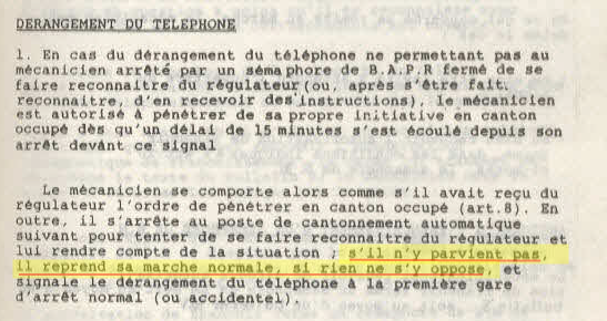

AZDI58 Publication: 14 janvier 2017 Publication: 14 janvier 2017 (modifié) Bonjour tout le monde. Il y a un sujet, que je voudrais discuter avec vous sur la marche à vue dans un canton BAPR. L'instant déclencheur de cette réflexion est une discussion avec des spécialistes de la signalisation ferroviaire SNCF, qui ont réécrit le RGS Titre 1 Signaux SNTF; jusqu'ici rien de bien méchant, mais le problème est apparu lorsqu'on a partager nos commentaires sur le Sémaphore de BAPR sur lequel nos avis ont divergeaient à plus de 190 degré. Je m'explique. L'article 8 l'annexe au RGS Titre 1 Signaux SNTF, stipule "qu'après avoir été autoriser par le Régulateur à pénétrer en canton occupé, s'il rencontre le Sémaphore suivant fermé, il s'arrête, essaye d'entrer en contacte avec le Régulateur, s'il n'y parvient pas, il REPREND SA MARCHE NORMALE si rien ne s'y oppose et signale le dérangement du téléphone à la première gare d'arrêt", et c'est là où nos avis divergent sur le fait que le conducteur est autorisé implicitement sans que ça soit dit clairement à reprendre sa MARCHE NORMALE (donc à la vitesse autorisée sur la ligne où il circule) ce qui est à mon avis totalement incohérent avec l'esprit du RGS et surtout de la circulation en canton occupé. J'ai fait des recherches dans le Règlement SNCF et j'ai trouvé dans le Règlement S1B Titre 1, les mêmes termes que ceux énoncés dans le RGS SNTF, ce qui m'amène a cette conclusion: - Soit que le rédacteur du texte a omis (INVOLONTAIREMENT) de préciser que si le conducteur rencontre le 2ème Sémaphore fermé et qu'il ne peut se faire reconnaitre devait reprendre la marche EN OBSERVANT LA MARCHE A VUE jusqu'à la première gare d'arrêt; - Soit qu'il a omis de préciser que le conducteur est autorisé à reprendre sa marche normale (SI LE SIGNAL EST OUVERT) - Ou enfin que le conducteur est autorisé à reprendre sa marche normale (donc à la vitesse autorisée) du fait que les cantons en BAPR sont un peu plus longs qu'en BAL afin d'éviter plus de retard causé par la MV ; ce qui est à mon sens totalement irrationnel et illogique du fait qu'il pourrait y avoir un premier train arrêté dans le canton aval et que le deuxième train vient le percuter s'il est autorisé à reprendre sa marche normale après arrêt au Sémaphore précédent. Pour une meilleur lecture, je joins à ce post, un extrait du texte controversé. J'attends avec impatience vos réactions sur le sujet et merci d'avance. Modifié 14 janvier 2017 par AZDI58
Vérane12 Publication: 14 janvier 2017 Publication: 14 janvier 2017 (modifié) Les mêmes termes, certes, mais dans le RGS SNCF, ils ne parlent pas de deuxième sémaphore rencontré. Juste de s'arrêter au poste de cantonnement automatique suivant et que s'il n'arrive pas a se faire reconnaître, il reprendra sa marche normale S'Y RIEN NE S'Y OPPOSE, donc à priori si ce poste de cantonnement automatique présente le S de BAPR...ça s'y oppose.... Et du coup, si ce poste présente le S de BAPR, c'est comme avec le premier. Modifié 14 janvier 2017 par Vérane12 6

IGIS Publication: 14 janvier 2017 Publication: 14 janvier 2017 (modifié) Ca veut dire qu'il reprend sa marche normale (s'y rien ne s'y oppose)... bien que n'ayant pas pu rendre compte de la situation observée sur le canton qu'il vient de parcourir, et alors que l'arrêt lui a été demandé à ce signal de cantonnement pour cette raison. Ceci fait suite à la marche à vue qui a été respectée dans le canton où il se trouve, après y être entré comme s'il avait reçu l'ordre d'y pénétrer en canton occupé, alors qu'il n'avait déjà pu être en relation au téléphone avec un agent sédentaire pour cet ordre. Ensuite, il ne reprend cette marche normale que s'y rien ne s'y oppose, ce qui veut dire que si le signal indique le S, ou toute autre indication, il se comporte pour en respecter l'indication et appliquer les mesures correspondantes. Il n'y a pas de restriction de circulation pour repartir en marche normale après cette impossibilité de rendre compte, mais le "s'y rien ne s'y oppose" concerne toute impossibilité de repartir en marche normale, comme par exemple l'indication du signal au pied duquel il se trouve qui peut être restrictive. Modifié 14 janvier 2017 par IGIS 3

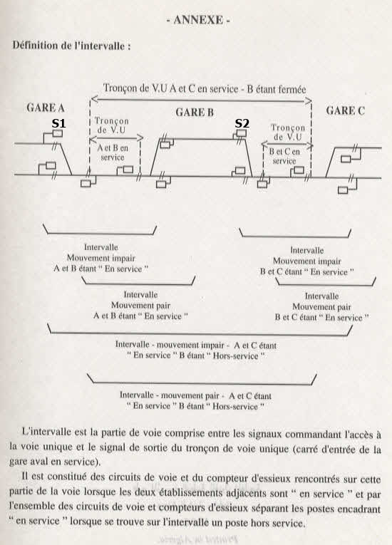

ADC01 Publication: 14 janvier 2017 Publication: 14 janvier 2017 Il y a 1 heure , AZDI58 a déclaré: Je cite un exemple concret d'un intervalle s'étendant de la gare "A" jusqu'à la gare "C" par suite fermeture au service de la gare "B" .Dans ce cas précis, le conducteur rencontre de cantonnement (Sémaphore de B.A.P.R) lui aussi fermé et n'arrive pas de surcroit à entrer en contact avec le Régulateur par suite dérangement du téléphone. Dans ce cas les RGS SNTF et SNCF prévoient la reprise de la marche normale par le conducteur ce qui sous entend une marche à la vitesse autorisée, alors que dans le canton "B/C" se trouve un train circulant à faible vitesse et qui peut être rejoint par le train suiveur. Vous imaginez après les conséquences. Il y a 1 heure , AZDI58 a déclaré: Je ne dit pas le contraire, mais REPREND SA MARCHE NORMALE veut dire quoi dans ce cas ? Ah que si dans un message précédent, tu dis bien que le règlement "dit" de reprendre sa marche normal après avoir franchi un sémaphore fermé, voir les surlignages en rouge. La marche normale, c'est quand on n'est pas dans une des 3 marches restrictives, Marche A Vue, Marche Prudente ou Marche en Manoeuvre 1
Vérane12 Publication: 14 janvier 2017 Publication: 14 janvier 2017 (modifié) Il y a 2 heures , AZDI58 a déclaré: ; s’il n’y parvient pas, il reprend sa marche normale, si rien en s’y oppose, et signale le dérangement du téléphone à la première gare d’arrêt normal (ou accidentel) Tu arrives sur le signal au bout du canton que tu as fait en marche à vue. Tu t'arrêtes et tu tentes de joindre un agent sédentaire mais cela ne fonctionne pas. Le signal présente le feu vert: tu repars en marche normale. Le signal présente un S de BAPR ; tu attends 15 min et tu pénètre en canton occupé de ta propre initiative, si au bout de ce temps, le signal présente toujours le S de BAPR, donc marche à vue! Et quelque soit le type de marche que tu dois respecter, au premier arrêt normal ou accidentel, tu signales le dérangement du téléphone du signal. Modifié 14 janvier 2017 par Vérane12 5

Vérane12 Publication: 16 janvier 2017 Publication: 16 janvier 2017 Pourrais-tu mettre une photo du texte qui parle de cette reprise en marche normale après rencontre d'un sémaphore ferme dans le reglement SNTF, comme tu l'as fait pour le règlement SNCF?

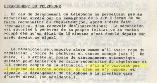

AZDI58 Publication: 16 janvier 2017 Auteur Publication: 16 janvier 2017 Il y a 8 heures , Vérane12 a déclaré: Pourrais-tu mettre une photo du texte qui parle de cette reprise en marche normale après rencontre d'un sémaphore ferme dans le reglement SNTF, comme tu l'as fait pour le règlement SNCF? Voici le texte souligné au rouge tel qu'il est rédigé dans le règlement SNTF et SNCF
ADC01 Publication: 16 janvier 2017 Publication: 16 janvier 2017 il y a 18 minutes, AZDI58 a déclaré: Voici le texte souligné au rouge tel qu'il est rédigé dans le règlement SNTF et SNCF IL reprend sa marche normale au second signal après l'arrêt pour le signalement de la fermeture du premier sémaphore si et seulement si le signal est ouvert, il ne dit pas de le faire si le signal est fermé, on ne parle que du signal fermé du premier canton.Il n'est aucunement dit de circuler normalement sur sémaphore fermé. 2
AZDI58 Publication: 16 janvier 2017 Auteur Publication: 16 janvier 2017 il y a 10 minutes, ADC01 a déclaré: IL reprend sa marche normale au second signal après l'arrêt pour le signalement de la fermeture du premier sémaphore si et seulement si le signal est ouvert, il ne dit pas de le faire si le signal est fermé, on ne parle que du signal fermé du premier canton.Il n'est aucunement dit de circuler normalement sur sémaphore fermé. Dans ce cas c'est plus claire. Si le conducteur doit s'arrêter au poste de cantonnement automatique c'est donc POUR SIGNALER LE DERANGEMENT du téléphone, s'il rencontre le Sémaphore de ce poste fermé, il reprend sa marche EN OBSERVANT LA MARCHE A VUE jusqu'à la première gare d'arrêt normal ou accidentel pour signaler le fait. De cette manière je suis rassuré au moins d'une chose que le principe de la pénétration en canton occupé est respecté et que le deuxième train ne risque pas de rattraper à vive allure le train précédent qui circule péniblement. Merci ACD01.
ADC01 Publication: 16 janvier 2017 Publication: 16 janvier 2017 il y a 7 minutes, AZDI58 a déclaré: Dans ce cas c'est plus claire. Si le conducteur doit s'arrêter au poste de cantonnement automatique c'est donc POUR SIGNALER LE DERANGEMENT du téléphone, s'il rencontre le Sémaphore de ce poste fermé, il reprend sa marche EN OBSERVANT LA MARCHE A VUE jusqu'à la première gare d'arrêt normal ou accidentel pour signaler le fait. De cette manière je suis rassuré au moins d'une chose que le principe de la pénétration en canton occupé est respecté et que le deuxième train ne risque pas de rattraper à vive allure le train précédent qui circule péniblement. Merci ACD01. Non, la marche à vue doit être observée jusqu'à la fin du canton, ce qui ne correspond pas du tout à la première gare d'arrêt normal ou accidentel, celle ci peut être située à plusieurs centaine de kilomètres.
Vérane12 Publication: 16 janvier 2017 Publication: 16 janvier 2017 Sur 14/01/2017 at 07:16 , AZDI58 a déclaré: "qu'après avoir été autoriser par le Régulateur à pénétrer en canton occupé, s'il rencontre le Sémaphore suivant fermé, il s'arrête, essaye d'entrer en contacte avec le Régulateur, s'il n'y parvient pas, il REPREND SA MARCHE NORMALE si rien ne s'y oppose et signale le dérangement du téléphone à la première gare d'arrêt", Du coup si le texte est identique dans le reglement SNCF et SNTF d'où vient cette histoire de "s'il rencontre le sémaphore suivant ferme" ??? 1
AZDI58 Publication: 17 janvier 2017 Auteur Publication: 17 janvier 2017 Il y a 13 heures , ADC01 a déclaré: Non, la marche à vue doit être observée jusqu'à la fin du canton, ce qui ne correspond pas du tout à la première gare d'arrêt normal ou accidentel, celle ci peut être située à plusieurs centaine de kilomètres. En effet, jusqu'au prochain Sémaphore....C'est ce que je voulais dire. Merci
