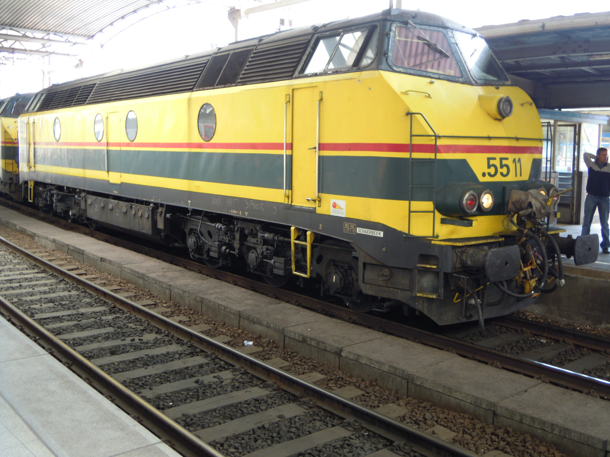

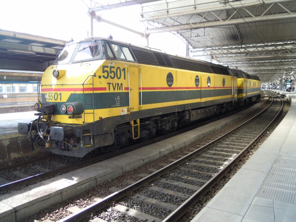

CRL COOL Publication: 21 janvier 2017 Publication: 21 janvier 2017 il y a 10 minutes, SEV1977 a déclaré: Chez nous, les machines de secours sont des UM de CC série 55. Oui!! J'en avais vu une UM à Midi en aout 2013. 7
SEV1977 Publication: 21 janvier 2017 Publication: 21 janvier 2017 il y a 7 minutes, CRL COOL a déclaré: Oui!! J'en avais vu une UM à Midi en aout 2013. Elles sont en RG et ressortent en livrée identique aux séries 18/19... 1
fby Publication: 21 janvier 2017 Publication: 21 janvier 2017 il y a 9 minutes, SEV1977 a déclaré: Elles sont en RG et ressortent en livrée identique aux séries 18/19... http://mediarail.be/BE_HLD/BE_HLD_5509_newliv.htm 2
