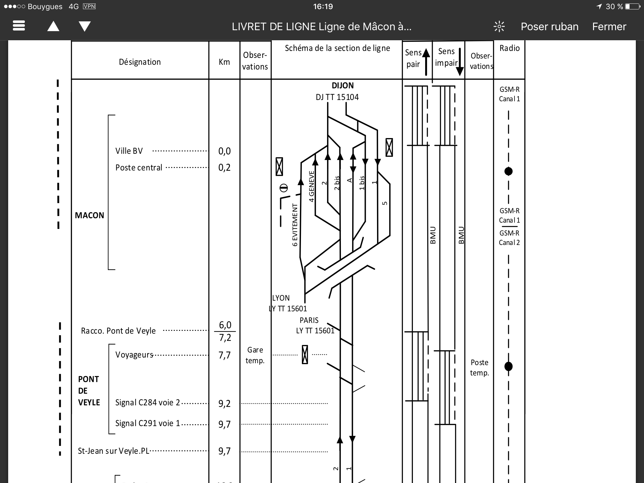

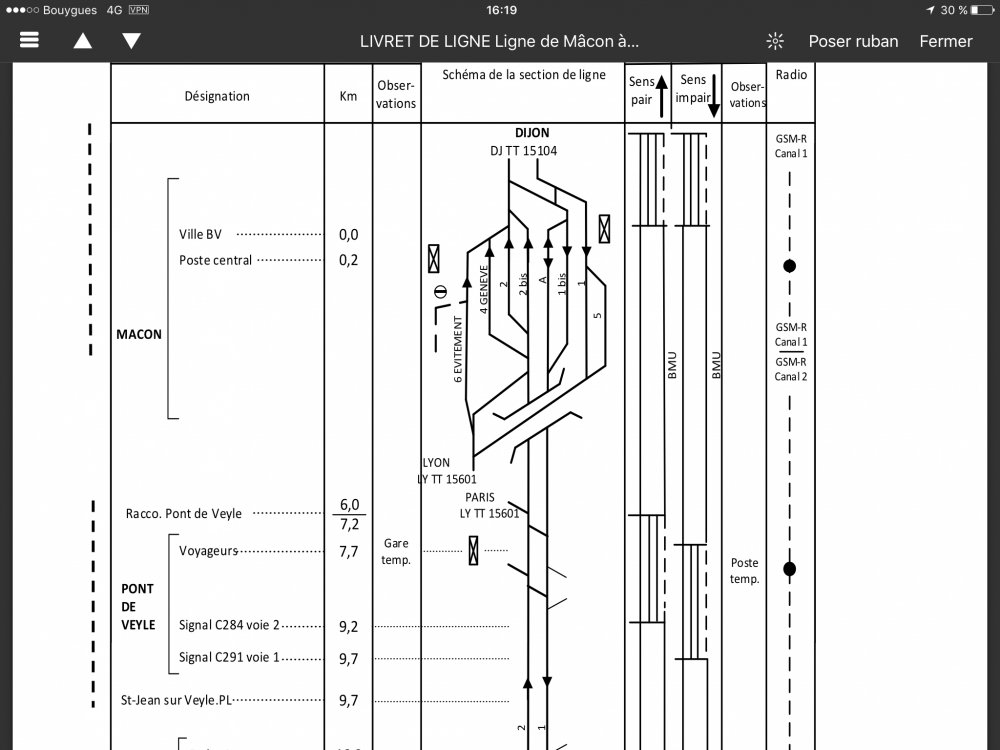

Bauvilla Publication: 7 mars 2017 Auteur Publication: 7 mars 2017 Il y a 2 heures, fby a dit : Macon Bourg est en BMU , la gare de Pont de veyle est en BAL , point de BAPR . Mettre la ligne en BAL , quel intérêt , cette ligne doit voir passer max 50 trains par sens et par jours et encore en période de fort traffic. Il fut un temps question de faire du BAL à VL 200 , mais à quel prix . Et donc la réponse à ta grande question , pourquoi ne pas faire plus , je dirais rentabilité ? Voici mes sources sur Macon - Pont de Veyle en BAPR http://www.rd-rail.fr/4-CARTO/RFN_2017 02 SIGNALISATION 2017-01-01.pdf
fby Publication: 7 mars 2017 Publication: 7 mars 2017 (modifié) il y a 10 minutes, Bauvilla a dit : Voici mes sources sur Macon - Pont de Veyle en BAPR http://www.rd-rail.fr/4-CARTO/RFN_2017 02 SIGNALISATION 2017-01-01.pdf Ceci n'est pas la source officielle En Voila une d'officielle PS : Petit clin d'œil , vous pourrez noter que je suis pas en wifi . Je prie mes collègues de bien vouloir m'excuser pour la gêne que cela ne va pas leurs procurer ! Modifié 7 mars 2017 par fby 1
Fred Publication: 7 mars 2017 Publication: 7 mars 2017 Il y a 2 heures, fby a dit : Macon Bourg est en BMU , la gare de Pont de veyle est en BAL , point de BAPR . Mettre la ligne en BAL , quel intérêt , cette ligne doit voir passer max 50 trains par sens et par jours et encore en période de fort traffic. Il fut un temps question de faire du BAL à VL 200 , mais à quel prix . Et donc la réponse à ta grande question , pourquoi ne pas faire plus , je dirais rentabilité ? Bonjour Je suppose que le BAL va étre installé dans les prochains mois, au moins entre Macon et Pont de Veyle, maintenant que la gare de Macon est en cours de modification de signalisation (rattachement à la CCR je suppose, il serait étrange mais pas impossible de laisser un garde) et sinon on va faire le tour des pissotiéres de droite et de gauche ?(celles à qui il manque un Cv même pas nain)

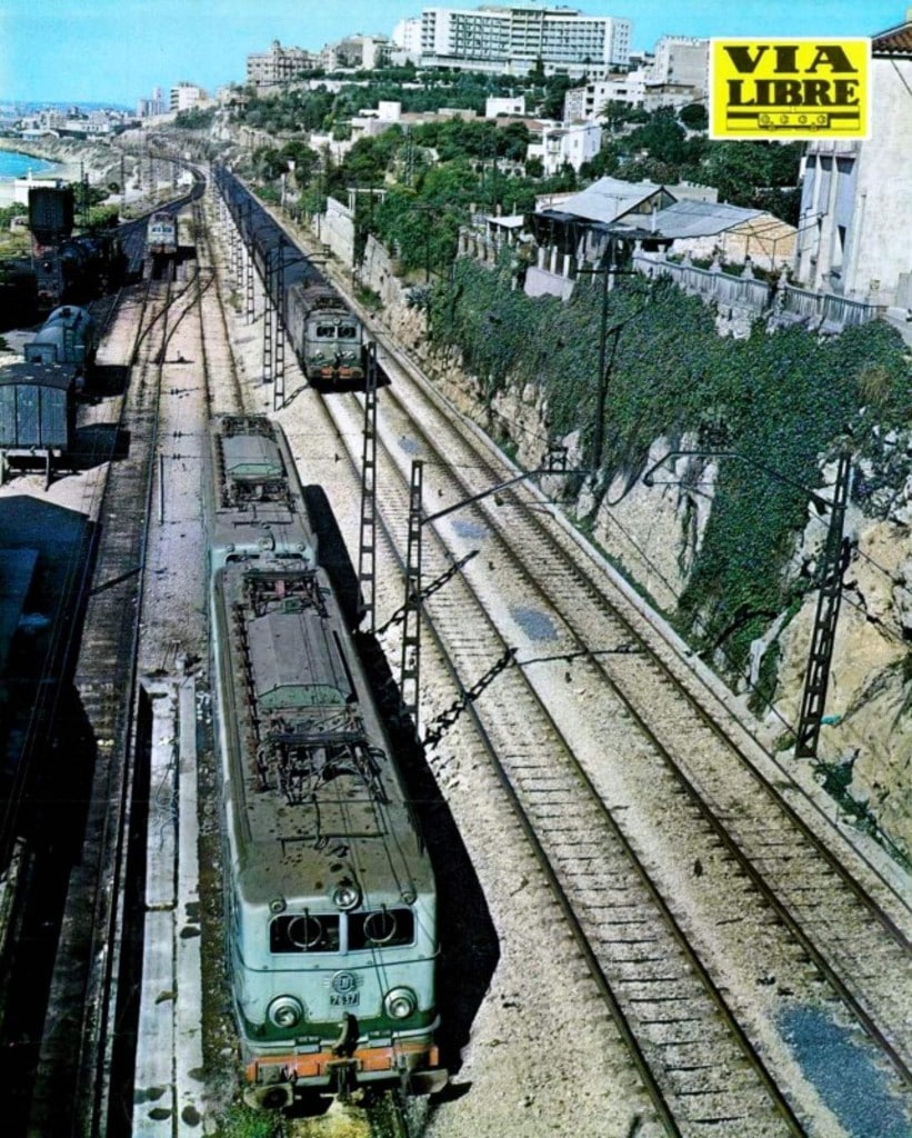

Bauvilla Publication: 8 mars 2017 Auteur Publication: 8 mars 2017 Toujours en provenance du pays des castagnettes. Gare de Tarragona, années 60-70. les espagnols savent apprécier ce qui est bon. Je pense que la voie, traverses RS et les locomotives ne vous sont pas étrangères. Lors de la modernisation de cette ligne, le BAL (enfin, son équivalent espagnol), a été fourni par le même constructeur (français) et je peux vous garantir que ce n'est pas des bouts de chandelles ni même les postes d'aiguïllage,dont les relais étaient du NS 61 estampillés SNCF. Mais bon. 1
