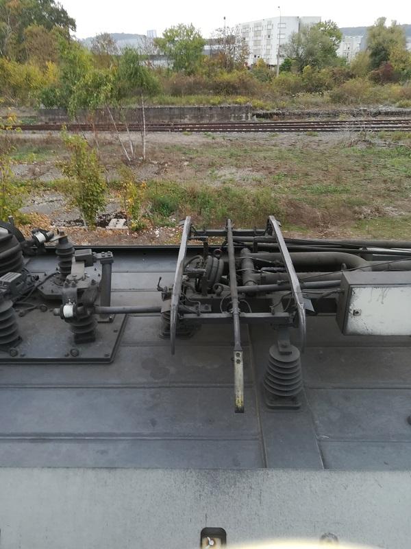

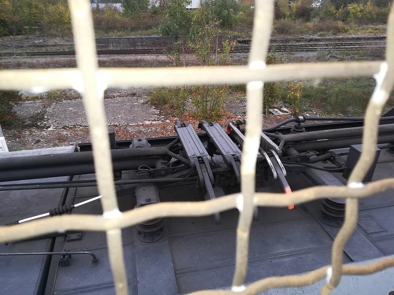

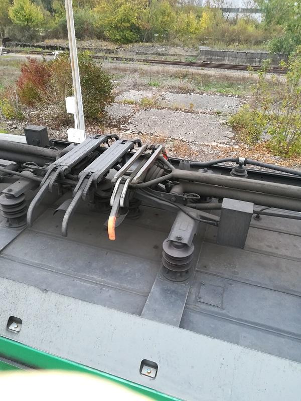

fabrice Publication: 26 octobre 2018 Partager Publication: 26 octobre 2018 Le 18/10/2018 à 22:22, TintinGV a dit : http://actgv.fr/wp-content/uploads/2012/05/Le-PANTOGRAPHE-CX.pdf Suffit d'attendre une VAR d'une 37000 en plein jour 4 Lien vers le commentaire Partager sur d’autres sites More sharing options...
zoom 45 Publication: 26 octobre 2018 Partager Publication: 26 octobre 2018 Il y a 2 heures, fabrice a dit : Suffit d'attendre une VAR d'une 37000 en plein jour Il n'y a pas de grillage de protection sur ta passerelle de visite... Lien vers le commentaire Partager sur d’autres sites More sharing options...
Invité jackv Publication: 26 octobre 2018 Partager Publication: 26 octobre 2018 (modifié) à l’instant, zoom 45 a dit : Il n'y a pas de grillage de protection sur ta passerelle de visite... il a du placer m'objectif devant un trou du grillage….. c'est une passerelle en pleine foret on dirait Modifié 26 octobre 2018 par jackv Lien vers le commentaire Partager sur d’autres sites More sharing options...
fabrice Publication: 26 octobre 2018 Partager Publication: 26 octobre 2018 il y a 22 minutes, zoom 45 a dit : Il n'y a pas de grillage de protection sur ta passerelle de visite... Comme le dit jackv , un objectif de smartphone est plus petit que le trou il y a 24 minutes, jackv a dit : il a du placer m'objectif devant un trou du grillage….. c'est une passerelle en pleine foret on dirait Presque https://www.google.com/maps/@49.3519611,6.1698606,3a,39.5y,276.37h,93.77t/data=!3m6!1e1!3m4!1sRGGI-tP8R08qBqhHuYdWeQ!2e0!7i13312!8i6656 1 2 Lien vers le commentaire Partager sur d’autres sites More sharing options...
