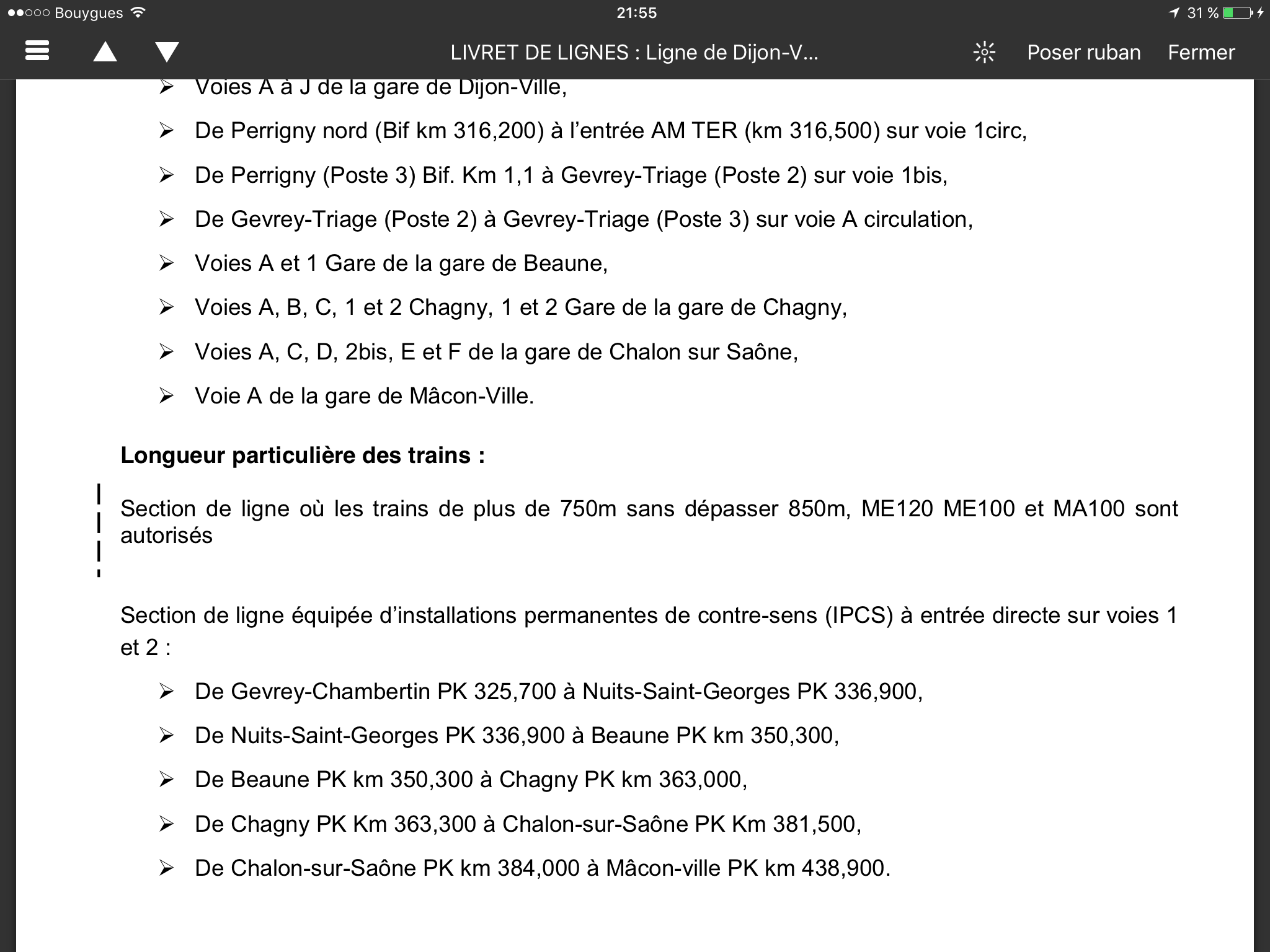

fby Publication: 9 mars 2017 Publication: 9 mars 2017 Il y a 1 heure, TintinGV a dit : Bonjour. Un collegue qui fait quoi comme metier ? La longueur oui,750m pour la normalité Et le tonnage est assez variable car il est souvent fonction du profil de la ligne,de la loc ou des loc de remorque. Pour faire simple et avoir un ordre d'idée,un train de 22 wagons pleins en essence,gravat ou ceréale est souvent de 1800T. La longueur de 850 m pour les frets sur certaines lignes il y a une heure, TintinGV a dit : On peut mettre 2 machines en tete avec une en pousse. Ou une en tete avec 2 en pousse. La masse maxi des fret en trains complets est souvent autour de 3200 à 3600T. C'est vraiment le maxi en service régulier. Et aussi 3 locs en tête

ADC01 Publication: 9 mars 2017 Publication: 9 mars 2017 il y a 25 minutes, TER200 a dit : C'est 850m, ou 1000 ? Ce sont les seuls en France en service régulier à dépasser 750m ? C'est 750 mètres réglementairement sauf exeptions.
fby Publication: 9 mars 2017 Publication: 9 mars 2017 (modifié) il y a une heure, fabrice a dit : Dunkerque Ebange ou Creutzwald 4000t ( 46 wagons 650m ) UM 27000 alors que le profil est assez sport Les trains de l'APFL peuvent dépasser 750 m Pas que les AF Modifié 9 mars 2017 par fby

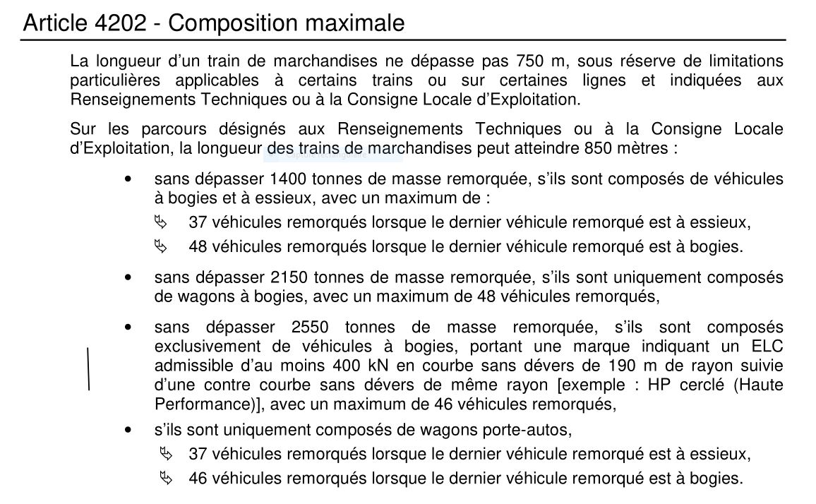

Roukmoute Publication: 10 mars 2017 Publication: 10 mars 2017 Retour à la source : art 4202 de l'OP00803 2
