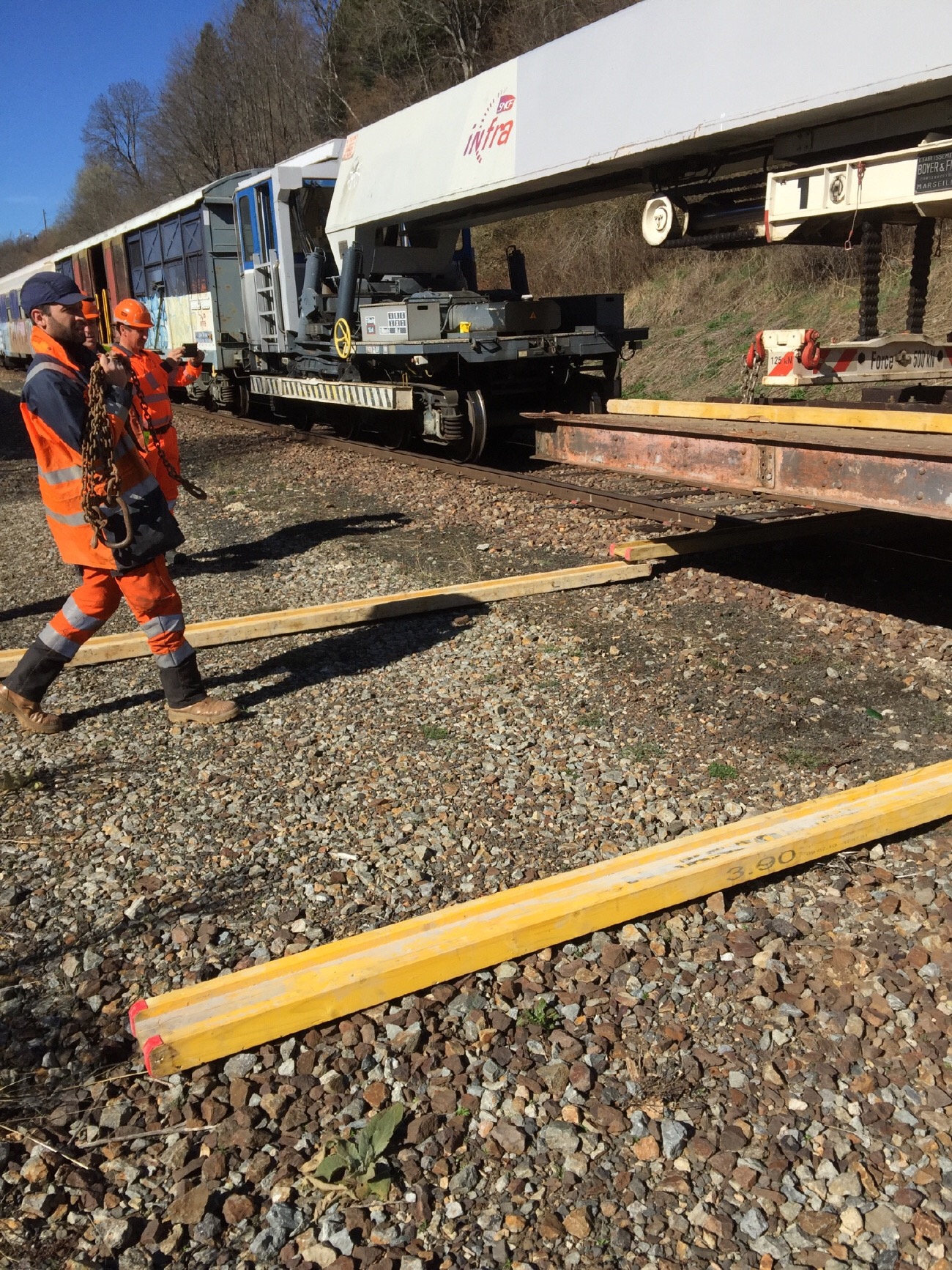

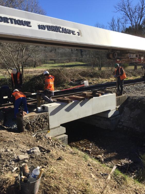

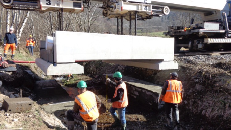

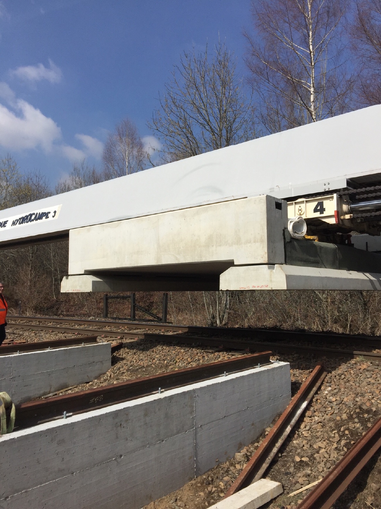

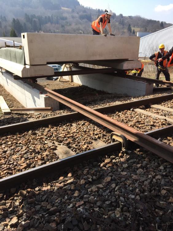

C’est un message populaire. smcaen Publication: 15 mars 2017 C’est un message populaire. Publication: 15 mars 2017 Bonsoir à tous, Voici quelques photos du dernier chantier mettant en œuvre l'Hydrocampe 3 de l'Infralog National. Dans le cadre du remplacement d'un tablier métallique par un tablier béton, l'Hydrocampe a encore fait preuve de ses qualités. 16

smcaen Publication: 16 mars 2017 Auteur Publication: 16 mars 2017 L'Hydrocampe est une "poutre" fixée sur deux bogies, et sur cette même "poutre" sont fixés deux plateaux motorisés qui se déplacent pour venir chercher des tabliers. En aucun cas, ils ne peuvent porter un tablier en se déplaçant (sauf sur une très courte distance). Dans la situation actuelle, l'hydrocampe s'est positionné juste au dessus du tablier à enlever. En parallèle, des rails sont mis en perpendiculaire de la voie avec un chariot de transport posé dessus. L'hydrocampe soulève l'ancien tablier, le déplace sur une zone de retrait. Ensuite ils font glisser le nouveau tablier sur la voie, l'hydrocampe le récupère et vient le placer sur son emplacement définitif. 3
