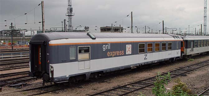

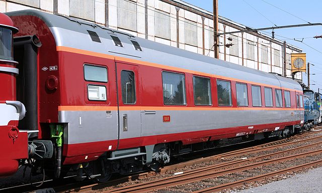

Il y a une petite confusion entre les 3 photos, ce ne sont pas du tout les mêmes matériels :

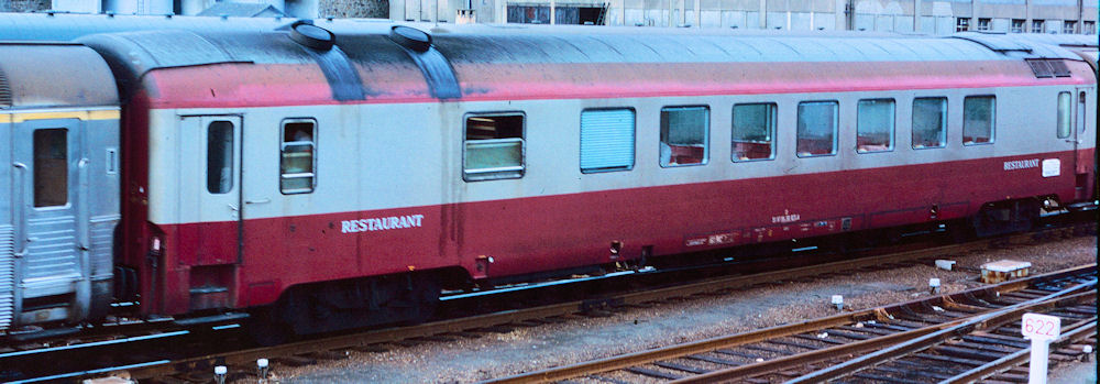

- la 1ere photo (et le modèle roco) montre une UIC-Y type A9 "capitole"

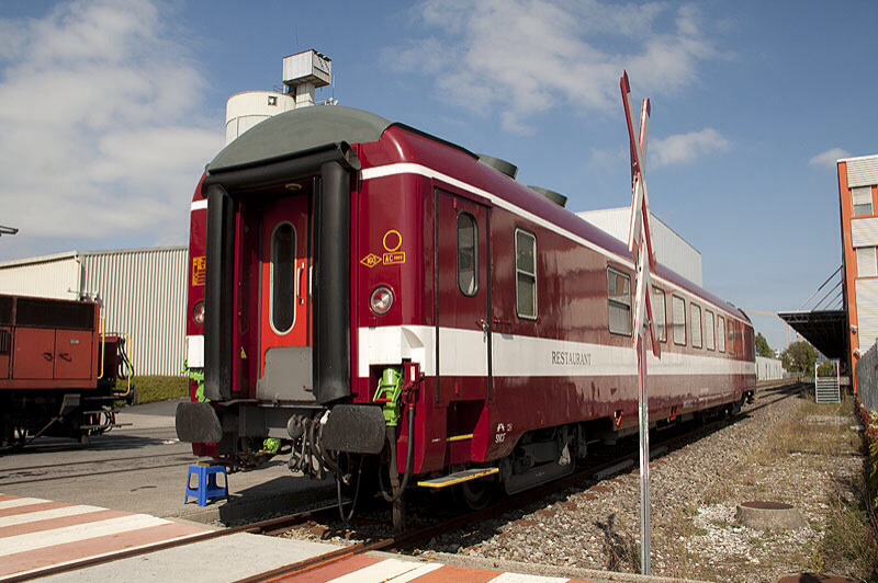

- la 2e photo montre une voiture de service (Su) récemment repeinte aux couleurs des voitures-restaurant de l'époque capitole pour accompagner les trains-expo ou les expos de matériel. C'est d'ailleurs à l'origine une Vru type DEV (mais construite sur la base du même chaudron que les UIC-Y), qui fut ensuite convertie en "Club-34", puis reconvertie en Su.

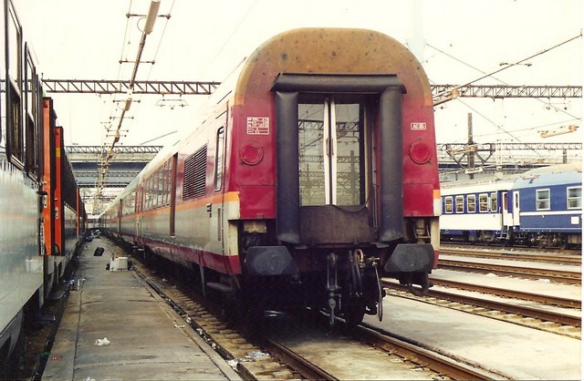

- la 3e photo montre un fourgon générateur type Grand Confort

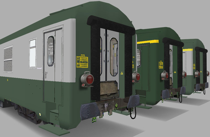

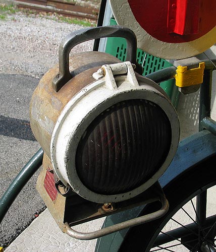

Les voitures rouges UIC-Y A9 et A7D qui composaient les rames du 1er capitole n'avaient pas de feux rouges intégrés à la caisse, il fallait installer des lanternes à batteries sur la dernière voiture, comme sur ces UIC ordinaires :
Ce modèle des années 60/70 :
Donc sur la UIC Roco, il faut poser des lanternes de détaillage au niveau de la bande blanche (ex: REE ou AMF87) https://www.ree-modeles.com/catalogue/accessoires/accessoires-materiel-roulant/222-lanterne-de-fin-de-convoi
Ensuite, la vraie-fausse Vru/Su repeinte est équipée de feux intégrés, mais ce n'est pas son état d'origine. Des années 60 jusqu'aux années 80, pas de feux rouges :Restau-1-10-1975-petite.jpg
C'est une transformation ultérieure sur quelques exemplaires modifiés (Vru et gril-express).
Par contre, les feux rouges intégrés à la caisse sont bien d'origine sur la voiture Grand Confort (3e photo).
