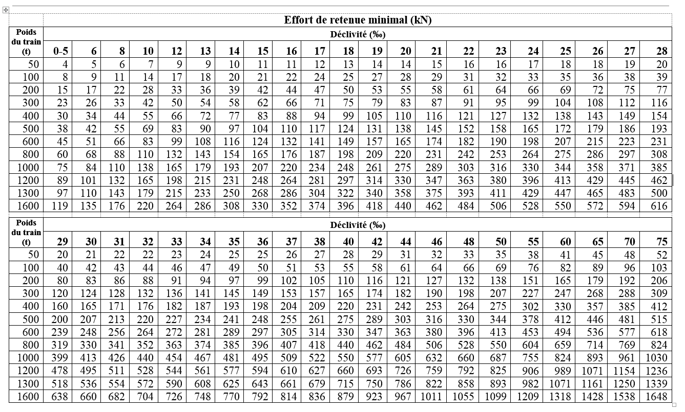

freeman034 Publication: 4 mai 2017 Auteur Publication: 4 mai 2017 (modifié) Mon moniteur en ligne m'a sorti un petit tableau OFFICIEUX avec des valeurs qu'on lui a donné à l'époque, sans tout recopier : - 1 cale anti-dérive = 375T sur ligne de 0 à 4mm/m - 1 cale anti-dérive = 65T sur ligne de 15 à 22mm/m Me demandez pas comment ils ont calculé ça j'en sais rien. J'ai sorti justement ça au CTT quand je me suis retrouvé au tableau pour lui expliquer mes actions avant visite pour recherche de blocage, et il m'a sorti un truc du genre "et quand tu te retrouveras devant le juge tu lui diras quoi, comment tu vas lui expliquer ces 375T, tu les sors d'où ? C'est marqué où dans le référentiel ?". Evidemment nulpart. C'est là qu'il m'a demandé de trouver la méthode me permettant OFFICIELLEMENT de m'assurer de mon immobilisation. Donc j'ai réussi à rencontrer mon CTT, qui m'a donné la version officielle, décidée et tranchée par la Direction de la Traction nationale : La seule méthode qui te permet de t'assurer de ton immobilisation c'est de mettre en oeuvre tous les moyens à ta disposition pour t'immobiliser (frein direct, FIEF, frein à main loc, cales anti-dérive, freins à vis des voitures en nombre suffisant selon calcul FD...), d'alimenter ta CG à 5,4bar puis d'attendre quelques minutes dans la cabine en observant si le train se met en mouvement de lui-même ou pas. Modifié 4 mai 2017 par freeman034
Christophe Publication: 4 mai 2017 Publication: 4 mai 2017 Merci pour la réponse. L'inconvénient avec la question initiale est que personne n'a de réponse satisfaisante. Au siècle dernier on se contentait de cales et freins à main en nombre suffisant (on apprenait effectivement qu'une cale retenait un train de 375 t jusqu'à une déclivité de 4‰, c'était une gestuelle métier). Un esprit chagrin (ou un stagiaire curieux, un CTT tatillon, au choix...) te demandera : - quelle est la MFR du frein direct ? - quelle est la MFR du FIEF ? - quelle est la MFR du FàM de l'EM ? - quelle est la MFR des cales ? - comment la TT 00057 m'emmène t'elle au tableau du freinage de dérive ? - que faire si la MFR des freins à main est inférieure au freinage de dérive ? - que faire si le train se met en mouvement lors de la visite ? - ... Et, ce faisant, relance la question complète... PS 1. je le fais un peu (beaucoup) exprès [sic]. PS 2. on trouve tout ou partie des réponses séparément.
TintinGV Publication: 5 mai 2017 Publication: 5 mai 2017 Il y a 9 heures, freeman034 a dit : Mon moniteur en ligne m'a sorti un petit tableau OFFICIEUX avec des valeurs qu'on lui a donné à l'époque, sans tout recopier : - 1 cale anti-dérive = 375T sur ligne de 0 à 4mm/m - 1 cale anti-dérive = 65T sur ligne de 15 à 22mm/m Me demandez pas comment ils ont calculé ça j'en sais rien. J'ai sorti justement ça au CTT quand je me suis retrouvé au tableau pour lui expliquer mes actions avant visite pour recherche de blocage, et il m'a sorti un truc du genre "et quand tu te retrouveras devant le juge tu lui diras quoi, comment tu vas lui expliquer ces 375T, tu les sors d'où ? C'est marqué où dans le référentiel ?". Evidemment nulpart. C'est là qu'il m'a demandé de trouver la méthode me permettant OFFICIELLEMENT de m'assurer de mon immobilisation. Donc j'ai réussi à rencontrer mon CTT, qui m'a donné la version officielle, décidée et tranchée par la Direction de la Traction nationale : La seule méthode qui te permet de t'assurer de ton immobilisation c'est de mettre en oeuvre tous les moyens à ta disposition pour t'immobiliser (frein direct, FIEF, frein à main loc, cales anti-dérive, freins à vis des voitures en nombre suffisant selon calcul FD...), d'alimenter ta CG à 5,4bar puis d'attendre quelques minutes dans la cabine en observant si le train se met en mouvement de lui-même ou pas. Évidemment si tu as réalisé FD avec les freins à main des véhicules,cela suffit au niveau de tes calculs. Le freinage de la loc ne compte pas dans les calculs,c'est le bonus. Cela suffit. Mais du coup,sur les véhicules serrés au frein à vis,tu fais comment pour savoir si ils ne sont pas bloqués ??

Christophe Publication: 5 mai 2017 Publication: 5 mai 2017 (modifié) Il y a 4 heures, jackv a dit : (...) en general le nombre de frein a main pour le FD est tout de meme assez limité heureusement ...un gros train de 2000t( avec cette charge maintenant ce sera surement un train complet) sur des rampes de 8 on doit être au max à 90 /100t de FD (de tête sans tableau) ce qui limite tout de meme le nombre de Fa M Bonsoir, Je n'ai pas le tableau sous la main et ne peux donc pas te confirmer/infirmer les valeurs données mais je peux dire qu'en exercice ou en réalité (Fret) nous rencontrons des difficultés à réaliser le freinage de dérive nécessaire. Cela est dû à : - un nombre réduit de (voire aucun !) freins à main et/ou ; - à une faible masse freinée réalisable par lesdits FàM. Modifié 5 mai 2017 par Christophe Orthographe
Invité jackv Publication: 5 mai 2017 Publication: 5 mai 2017 il y a 7 minutes, Christophe a dit : Bonsoir, Je n'ai pas le tableau sous la main et ne peux donc pas te confirmer/infirmer les valeurs données mais je peux dire qu'en exercice ou en réalité (Fret) nous rencontrons des difficultés à réaliser le freinage de dérive nécessaire. Cela est dû à : - un nombre réduit de (voire aucun !) freins à main et/ou ; - à une faible masse freinée réalisable par lesdits FàM. merci de ce complément ..j'en étais resté a il y a plus de 17ans..
