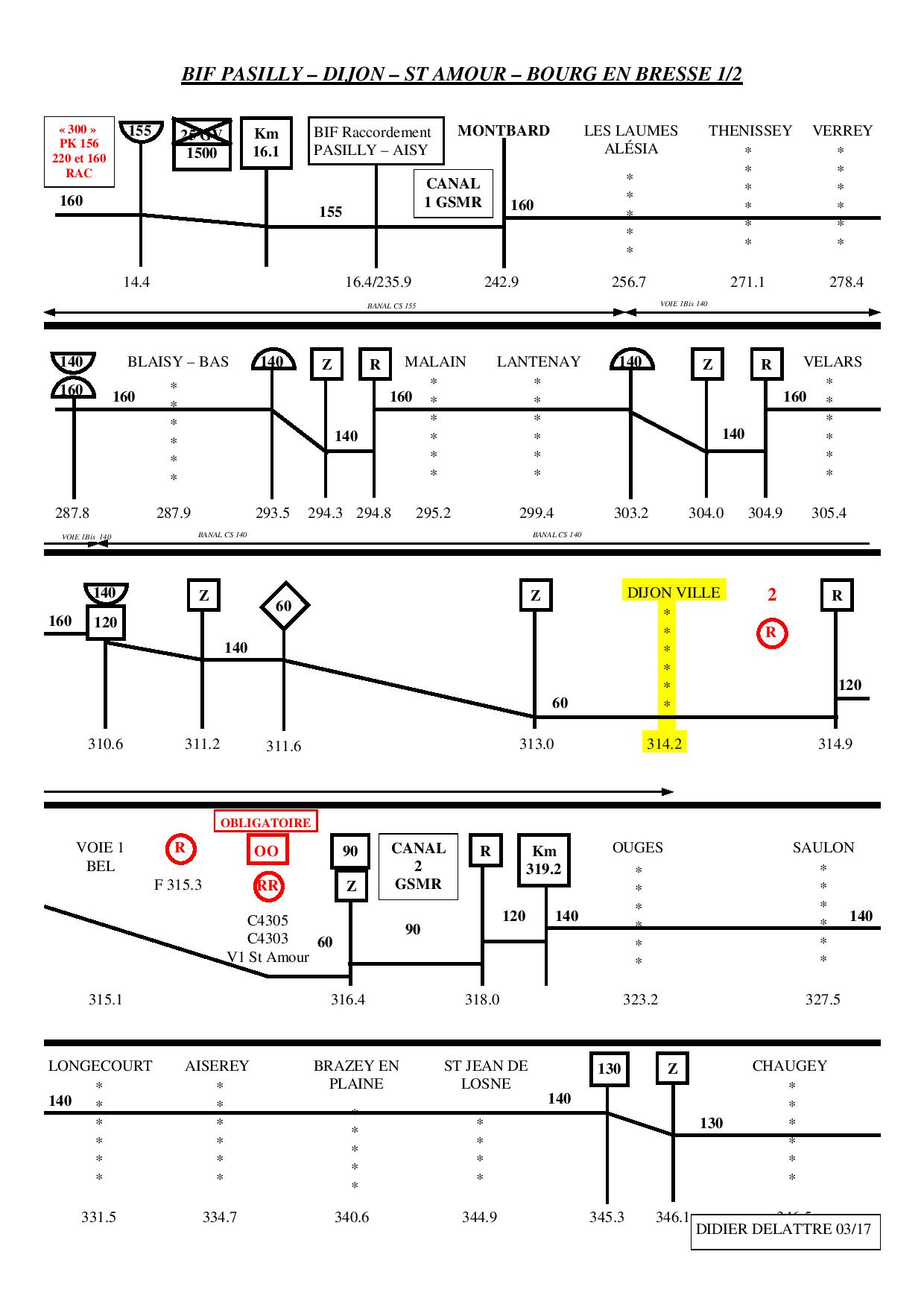

J'utilise Publisher pour mes études de ligne , le plus long c'est de créer les objets aprés a toi de jouer
un exemple du résultat
