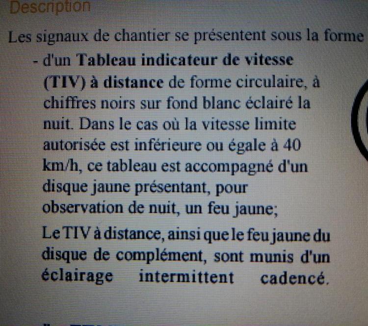

ADC01 Publication: 8 juin 2017 Publication: 8 juin 2017 il y a 5 minutes, jackv a dit : verane c'est pour réviser le règlement en restant couché...? ou c'est mon écran qui a tourné? 3

Vérane12 Publication: 9 juin 2017 Publication: 9 juin 2017 Il y a 7 heures, jackv a dit : verane c'est pour réviser le règlement en restant couché...? ou c'est mon écran qui a tourné? J'ai fait avec les moyens que j'ai à ma disposition sur le moment. Je n'ai pas réussi à mettre la photo à l'endroit. Ça m'à un peu fait rire du coup. 1
likorn Publication: 12 juin 2017 Publication: 12 juin 2017 (modifié) Le fait de ne pas parler de feu jaune clignotant mais de feu jaune avec un éclairage cadencé évite la confusion avec ... le feu jaune clignotant. Tu admetteras qu'un jaune clignotant n'a rien à voir avec le disque jaune placé sous le TIVD, donc pour bien différencier et savoir de quoi on parle, on utilise deux termes différents pour deux signaux dont la signification et l'utilisation diffèrent totalement. Après certains ici oublient qu'apprendre n'est pas un long fleuve tranquille. Quand le seul support est un dessin on peut légitimement se poser des questions sur l'aspect réel du signal; et comprendre faussement que le disque jaune est éclairé fixe pendant que son feu jaune centrale ne clignoterait que la nuit, par exemple. Mais c'est plus simple de dire que les jeunes sont cons, d'ailleurs ils sont tous rivés sur leur portable au lieu de se cultiver, à l'heure où je vous écris sur ce forum internet. Ça confirme ce que je ressens et remarque depuis un certain temps : la vieillesse est bien souvent un naufrage. Modifié 12 juin 2017 par likorn 6

CRL COOL Publication: 14 juin 2017 Publication: 14 juin 2017 (modifié) Le 08/06/2017 à 18:42, ricko a dit : Bonjour, Je voudrais avoir des precisions sur les limitation temporaire de chantier : ....lorsque la vitesse autorisée est inférieure ou égale à 40 km/ h, ce TIV est accompagné d'un disque jaune présentant, pour observation de nuit, un feu jaune le TIV à distance et le feu jaune du disque sont munis d'un éclairage intermittent cadencé.... Comment ce déroule l'éclairage cadencé ? Est-ce le feux jaune qui éclaire le tiv en intermittence ou il y a t'il le feux jaune fixe et un éclairage à part qui éclaire le tivd, le feux jaune et le disque jaune? Merci de votre réponse Cordialement Ricko Tu trouveras la même définition pour le repère d'approche (souvent appelé feu blanc à éclat) d'un TIV non signalé ou non conforme à la mention au FLH. C'est en fait, tout simplement, un feu clignotant.... Mais.... Comme il existe déjà dans la réglementation un feu jaune clignotant, il a fallu lui donner une autre définition: le clignotement est donc devenu un éclairage intermittent cadencé. Comme d'autres l'ont dit, ne te bourre pas le mou avec ça, tu verras sur le terrain. Cette phrase complexe traduit une situation de terrain fort simple qui sera vite ton quotidien.... Bon courage dans ta formation!!! Modifié 14 juin 2017 par CRL COOL 4

CRL COOL Publication: 15 juin 2017 Publication: 15 juin 2017 Il y a 11 heures, likorn a dit : Je ne suis pas sûr que comprendre la définition de l'aspect d'un signal soit une connerie. La définition est complexe pour dire qu'avec un TIV dont la vitesse est inférieure ou égale à 40, un feu jaune "à éclairage intermittent cadencé" lui est systématiquement associé sur le(s) TIV d'annonce... Comme le dit Pépé, c'est à voir sur le terrain, et surtout savoir ce qu'il faut faire quand on en rencontre un.... Le reste, c'est du verbiage... 3
