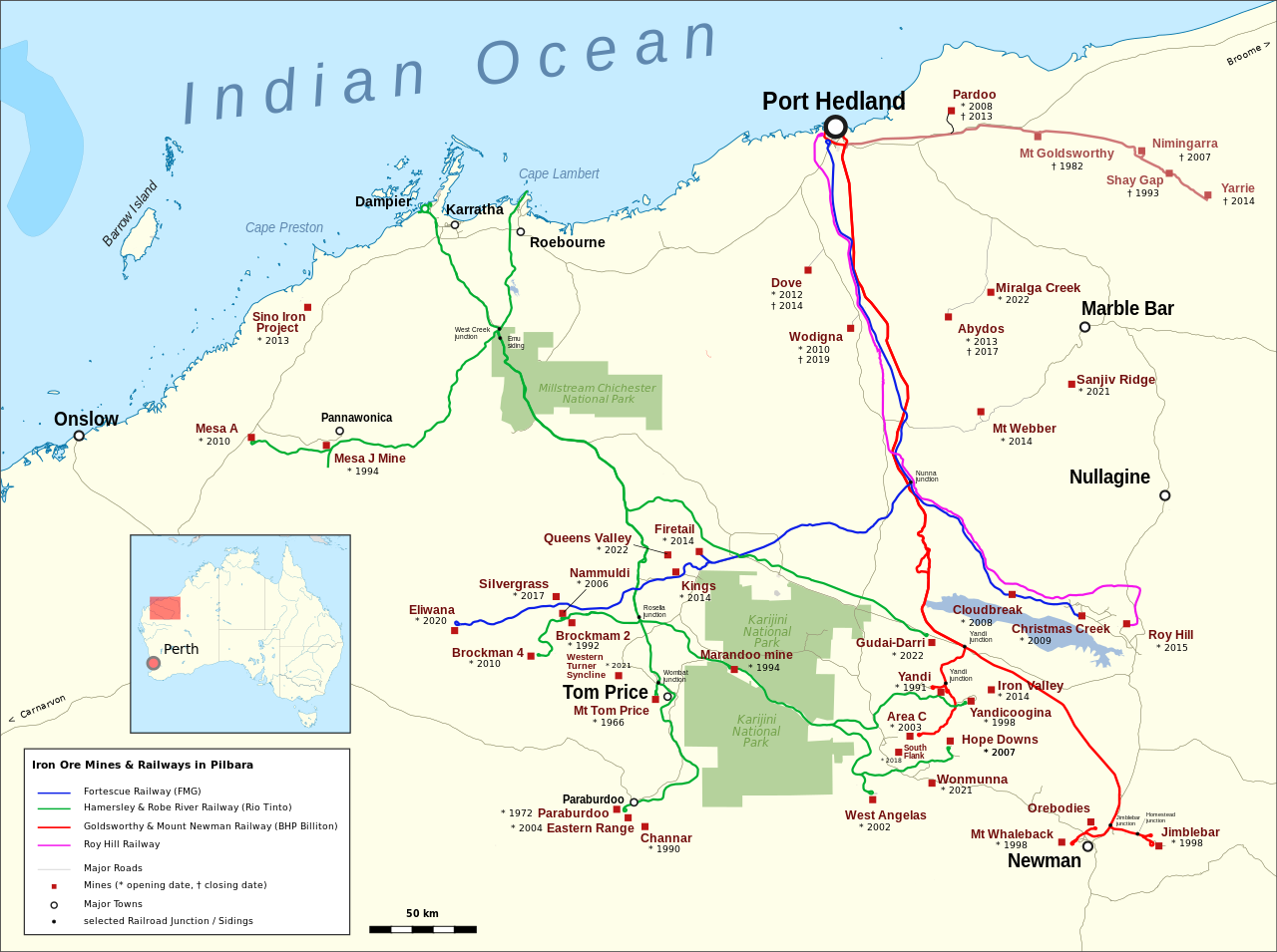

CGO Publication: 4 mai 2024 Publication: 4 mai 2024 Il y a 12 heures, 1GM a dit : la ligne est étanche, il n'y as qu'un seul et unique train par sens dessus et la ligne appartient à Rio Tinto... Donc ils font ce qu'ils veulent. Etanche ? Non pas du tout ! Aucune clôtures sur cette ligne, même si elle traverse des contrées plutôt sauvages...
likorn Publication: 4 mai 2024 Publication: 4 mai 2024 (modifié) Il y a 18 heures, 1GM a dit : la ligne est étanche, il n'y as qu'un seul et unique train par sens dessus et la ligne appartient à Rio Tinto... Donc ils font ce qu'ils veulent. Ah ça non. Rio Tinto et son AutoHaul c'est 200 locs sur 1700km de voies, non cloturées et même traversées par 42 passages à niveau, lesquelles relient 16 mines à 3 ports. https://en.wikipedia.org/wiki/Hamersley_%26_Robe_River_railway Les avantages cités sont un gain de vitesse moyenne de 5 à 6%, une heure de gagnée sur les échanges de personnel roulant, un retard moyen tombé à environ 30 secondes . L'investissement pour AutoHaul est de l'ordre du milliard de dollars. Par contre, il est totalement vrai que ce réseau, privé, n'a qu'un seul opérateur. Ce qui a largement aidé à mettre en place le système. Il n'empêche que plusieurs compagnies US ou australiennes sont très intéressées. D'une manière générale Rio Tinto ne s'est pas limité à l'automatisation des trains. Certaines mines sont quasiment entièrement exempte de personnel sur place. Modifié 4 mai 2024 par likorn 1
