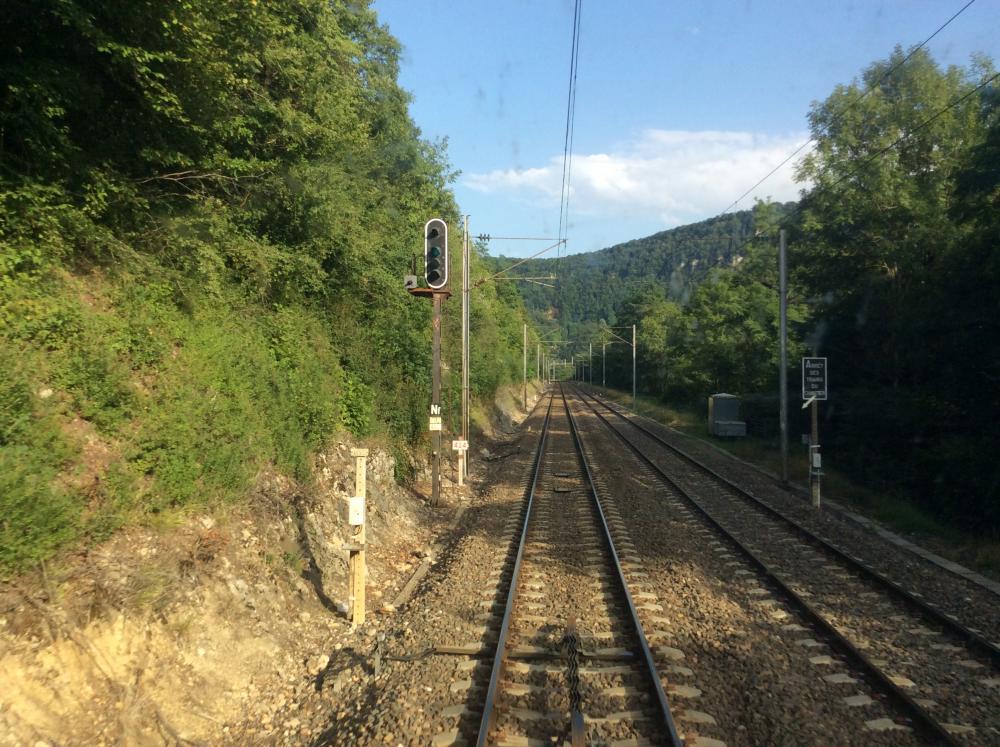

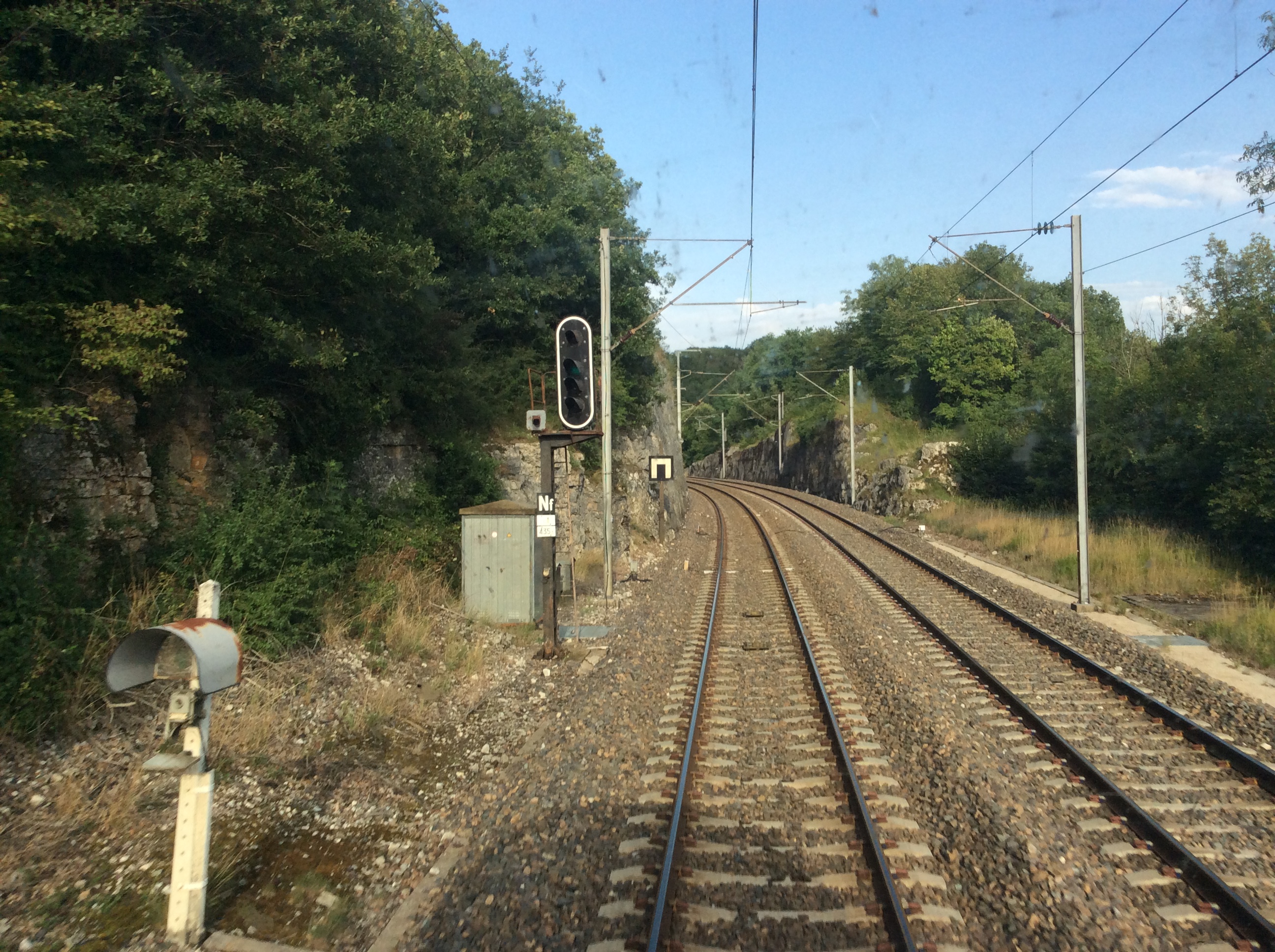

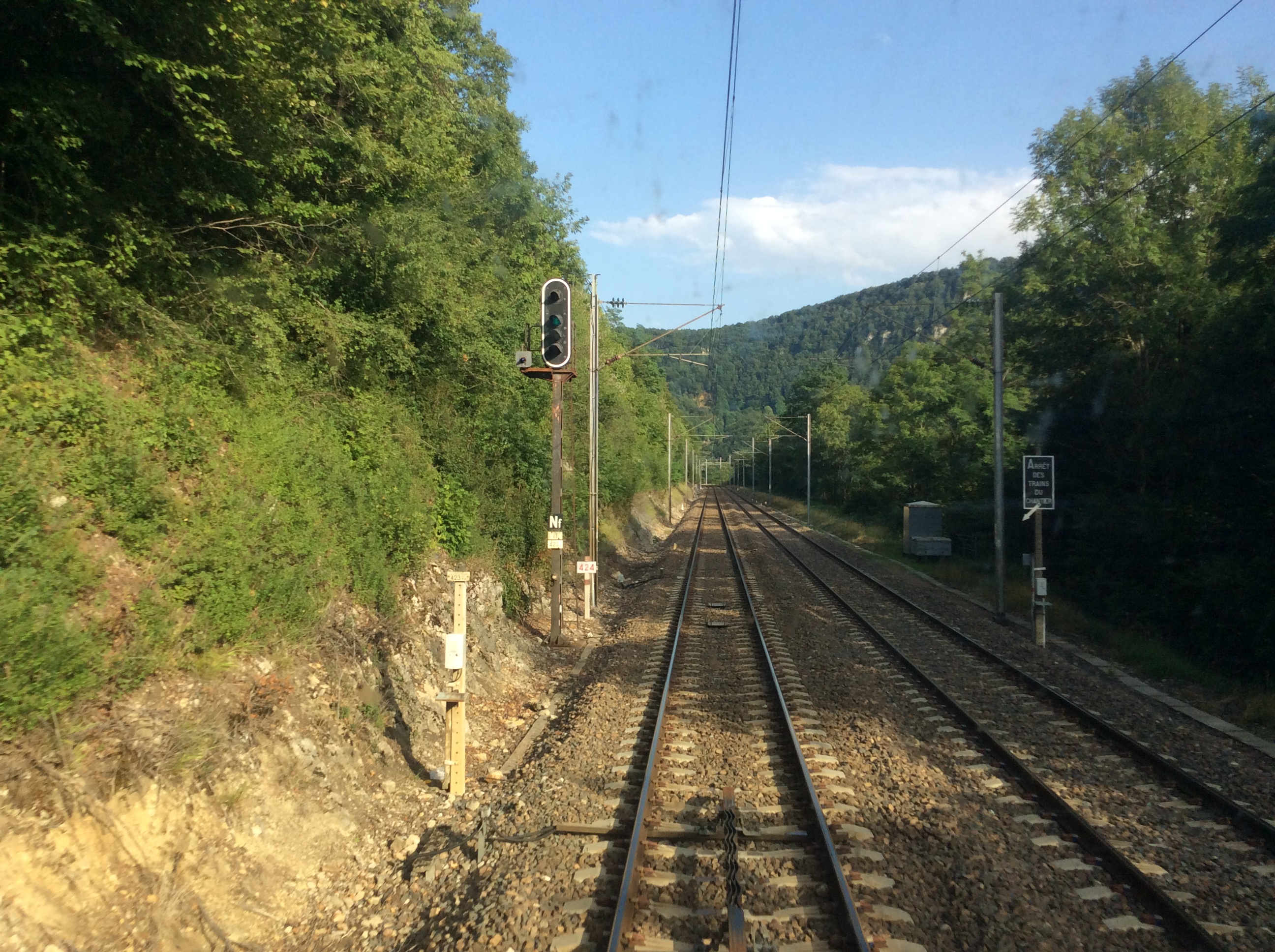

Pour faire suite Aux explications, place aux images En exemple.....
deux signaux només C1 à 10km d'intervalle sur Voie 1.
du coup une seconde plaque de repérage, Avec le PK du Signal.
Ainsi le reglateur qui gère la ligne peut identifier avec précision de quel Signal il s'agit en cas de dérangement.
