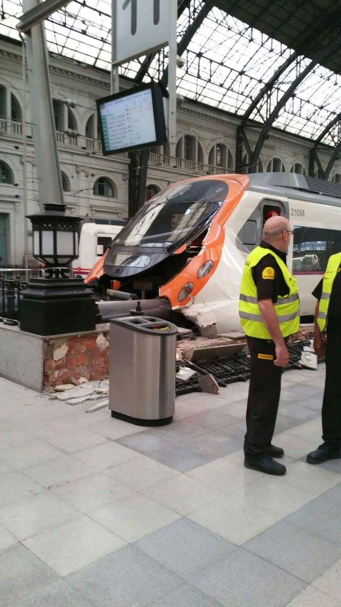

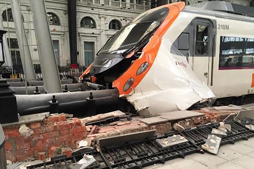

Vérane12 Publication: 28 juillet 2017 Publication: 28 juillet 2017 (modifié) L'avant du train est quand même bien abîmé.... Et quand on est debout prêt a descendre, on ne s'attend pas forcément à un choc. Modifié 28 juillet 2017 par Vérane12 2
SEV1977 Publication: 28 juillet 2017 Publication: 28 juillet 2017 L'avant est bien endommagé, mais c'est dû aux zones de déformation prévues sur les matériels modernes. 3
Vérane12 Publication: 28 juillet 2017 Publication: 28 juillet 2017 Le 28/07/2017 à 10:19, SEV1977 a dit : L'avant est bien endommagé, mais c'est dû aux zones de déformation prévues sur les matériels modernes. Voir plus C'est ce que je pensais aussi. Comme pour les voitures. 2

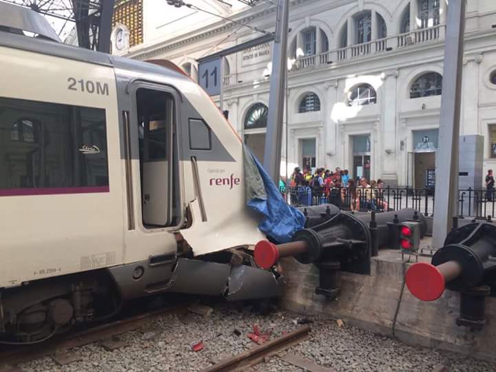

Invité jackv Publication: 28 juillet 2017 Publication: 28 juillet 2017 (modifié) accident de train Le train a heurté la fin de la voie dans la gare de France, en plein centre historique de Barcelone. http://www.rtl.fr/actu/international/barcelone-54-blesses-dont-un-grave-dans-un-accident-de-train-7789521863 Un grave accident de train est survenu à Barcelone, le 28 juillet 2017 Crédit : AFP Un agent de sécurité a déclaré à l'AFPTV que le train "allait à une vitesse normale, n'a pas freiné et a heurté le pilier en fer" situé au bout de la voie. si j'ai bonne mémoire et si cela n'a pas changé depuis 40 ans il me semble que les voies d cette gare étaient équipées de heurtoirs avec un systeme assez antique absorption d’énergie genre amortisseur hydro et tampons avec immenses plongeurs Modifié 28 juillet 2017 par jackv

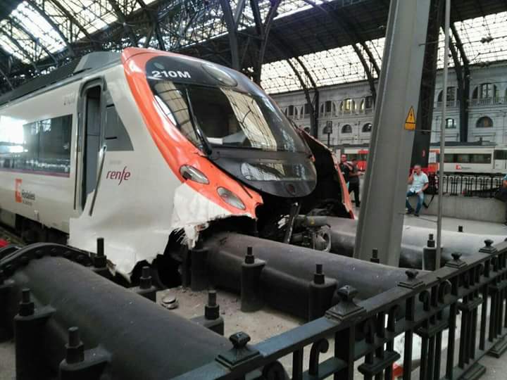

black5 Publication: 28 juillet 2017 Publication: 28 juillet 2017 Dixit Jack : "Si j'ai bonne mémoire et si cela n'a pas changé depuis 40 ans il me semble que les voies d cette gare étaient équipées de heurtoirs avec un systeme assez antique absorption d’énergie genre amortisseur hydro et tampons avec immenses plongeurs" Au vu de ce qu'on voit sur la photo c'est toujours le cas mais avec un unique scharfenberg en guise d'organe de choc ça ne va pas bien avec des tampons "classiques" et donc on tape "au milieu". Si j'identifie bien le matériel c'est une automotrice Civia* qui est (un peu) similaire à nos AGC vue sur le site officiel de la RENFE : http://www.renfe.com/FR/viajeros/nuestros_trenes/civia.html Maintenant il ne reste plus qu'à espérer que les victimes de cet accident se remettront sans séquelles autres qu'un mauvais souvenir et que nous en connaîtrons rapidement les causes. Cette série d'automotrices constituées de 4 sous-séries S-462/3/4/5 ont été conçues par un consortium constitué de Caf, Siemens, Bombardier et Alstom. S462 : 2 caisses 3 bogies; S463 3 caisses 4 bogies; S464 4 caisses 5 bogies et enfin S465 5 caisses 6 bogies 3
SEV1977 Publication: 28 juillet 2017 Publication: 28 juillet 2017 C'est bien ce matériel! Il y a encore des heurtoirs de ce type à Anvers-Central (classés MH!) sur les voies au niveau +1 (voies 1 à 6), mais avec une traverse en acier sur toute la largeur. 2
Bauvilla Publication: 28 juillet 2017 Publication: 28 juillet 2017 Salut. Voici quelques photos Glanées sur FB. Les heurtoirs ne marchent plus faute de maintenance appropriée. 3
ADC01 Publication: 28 juillet 2017 Publication: 28 juillet 2017 (modifié) Le 28/07/2017 à 17:50, Bauvilla a dit : Les heurtoirs ne marchent plus faute de maintenance appropriée. Voir plus De toute façon, des heurtoirs en état de fonctionnement n'auraient pas changé grand chose, ils sont prévus pour adsorber un peu d’énergie de trains équipés de l'attelage ordinaire avec tampons et non d'attelage automatiques comme dans le cas présent, on voit le "Sharf" qui est passé entre les 2 tampons du butoir sur la première photo. Modifié 28 juillet 2017 par ADC01

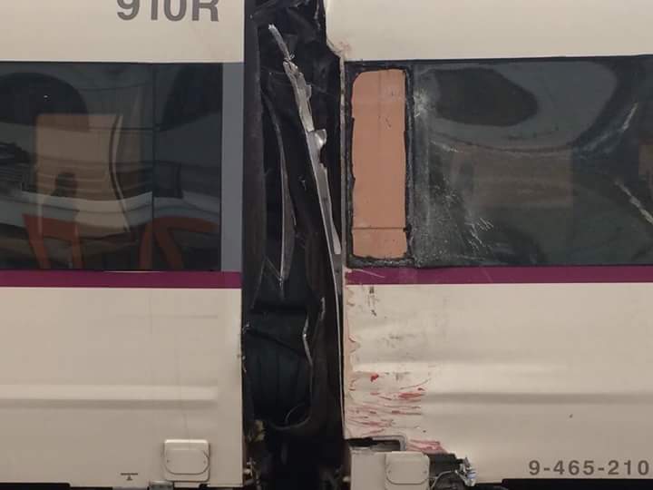

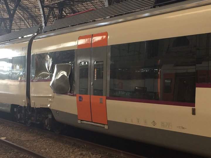

TER200 Publication: 28 juillet 2017 Publication: 28 juillet 2017 Le 28/07/2017 à 17:56, ADC01 a dit : De toute façon, des heurtoirs en état de fonctionnement n'auraient pas changé grand chose, ils sont prévus pour adsorber un peu d’énergie de trains équipés de l'attelage ordinaire avec tampons et non d'attelage automatiques comme dans le cas présent, on voit le "Sharf" qui est passé entre les 2 tampons du butoir sur la première photo. Voir plus On voit (sur les Civia entiers) des renflements de chaque côté de l'attelage, je pense qu'il y a derrière un absorbeur de choc destiné à jour le rôle de tampon (probablement avec peignes anti-chevauchement comme sur les TER2N par exemple). Je me demande si la cabine de conduite est intacte (le plancher semble à peine plus haut que les tampons, mais la porte latérale ne semble pas avoir bougé). La dernière photo m'étonne, un frottement sur le côté au niveau d'une articulation apparemment... déraillement d'un bogie ?
Bauvilla Publication: 28 juillet 2017 Publication: 28 juillet 2017 Deux vehícules on en effet déraillé.
Invité jackv Publication: 28 juillet 2017 Publication: 28 juillet 2017 (modifié) Logique le choc fait souvent soulever les engins il faut bien que l energie se dissipe quelque part c est une résultante habituelle Modifié 28 juillet 2017 par jackv
