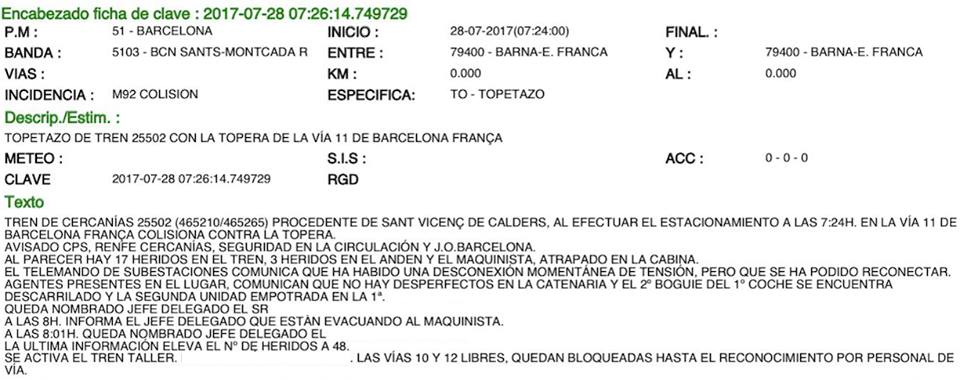

Bauvilla Publication: 30 juillet 2017 Publication: 30 juillet 2017 (modifié) Vouci la dépêche émise par le CTC de Barcelone (qui se trouve dans cette mêne gare) signalant l'accident et prenant les premières dispositions de consignation de voies et demande du train de secours. Modifié 30 juillet 2017 par Bauvilla 1
