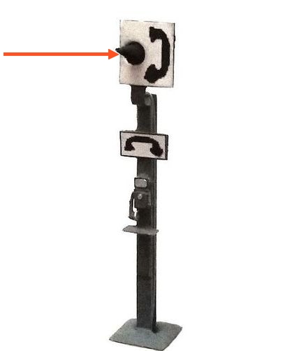

VoXA Publication: 1 août 2017 Publication: 1 août 2017 Le défaut d'isolement était sur un câble Télécom qui vient jouer sur le circuit VAT d'un signal. Pour une fois qu'un circuit VAT se manifeste... 2
Pascal 45 Publication: 1 août 2017 Publication: 1 août 2017 à l’instant, VoXA a dit : Le défaut d'isolement était sur un câble Télécom qui vient jouer sur le circuit VAT d'un signal. Pour une fois qu'un circuit VAT se manifeste... VAT, c'est quoi déjà ?
Invité jackv Publication: 1 août 2017 Publication: 1 août 2017 (modifié) un Voyant d'Appel Téléphonique qui a foutu ce M..... c'est un circuit qui doit ete rarement utilisé et encore moins verifié Modifié 1 août 2017 par jackv
VoXA Publication: 1 août 2017 Publication: 1 août 2017 à l’instant, Pascal 45 a dit : VAT, c'est quoi déjà ? Voyant d'Appel Téléphonique. C'est l'oeilleton sur un petit mât devant un signal sur lequel est fixé un téléphone. il y a 1 minute, jackv a dit : un Voyant d'Appel Téléphonique qui a foutu ce M..... c'est un circuit qui doit ete rarement utilisé et encore moins verifié C'est pas le circuit qui a tout fait beugué, mais "Ce n'est pas le dérangement lui même qui a tout bloqué mais la décision de prise des mesures conservatoires réglementaires prévues dans un tel cas..." 1 1
Pascal 45 Publication: 1 août 2017 Publication: 1 août 2017 à l’instant, VoXA a dit : Voyant d'Appel Téléphonique. C'est l'oeilleton sur un petit mât devant un signal sur lequel est fixé un téléphone. Ok, merci ! ... c'est ça la retraite, tout fout le camp !
ADC01 Publication: 1 août 2017 Publication: 1 août 2017 à l’instant, VoXA a dit : Voyant d'Appel Téléphonique. C'est voyant lumineux sur un petit mât devant un signal sur lequel est fixé un téléphone. un oeileton, c'est autre chose d'après les souvenirs que j'ai. L'allumage de ce voyant signale qu'il faut se rendre au téléphone du signal pour entrer en relation avec la personne qui cherche à nous joindre. 2
Invité jackv Publication: 1 août 2017 Publication: 1 août 2017 (modifié) il y a 11 minutes, VoXA a dit : Voyant d'Appel Téléphonique. C'est un oeilleton sur un petit mât devant un signal sur lequel est fixé un téléphone. au secours....surtout pas oeilleton ..voyant blanc si tu veux ..oeilleton ,n'est employé que pour une seule chose l'identification.... un voyant d'appel le voyant au bout de la fleche. Modifié 1 août 2017 par jackv
