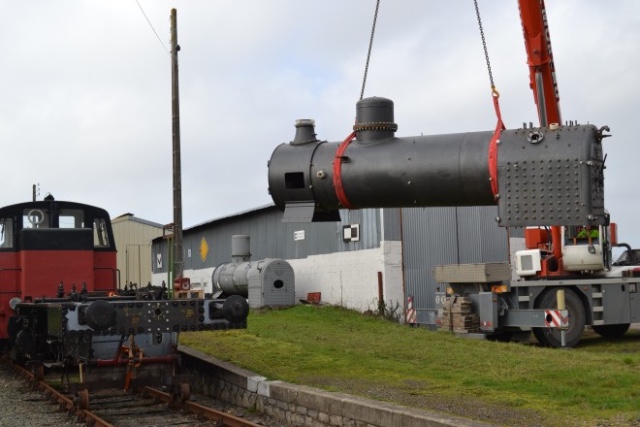

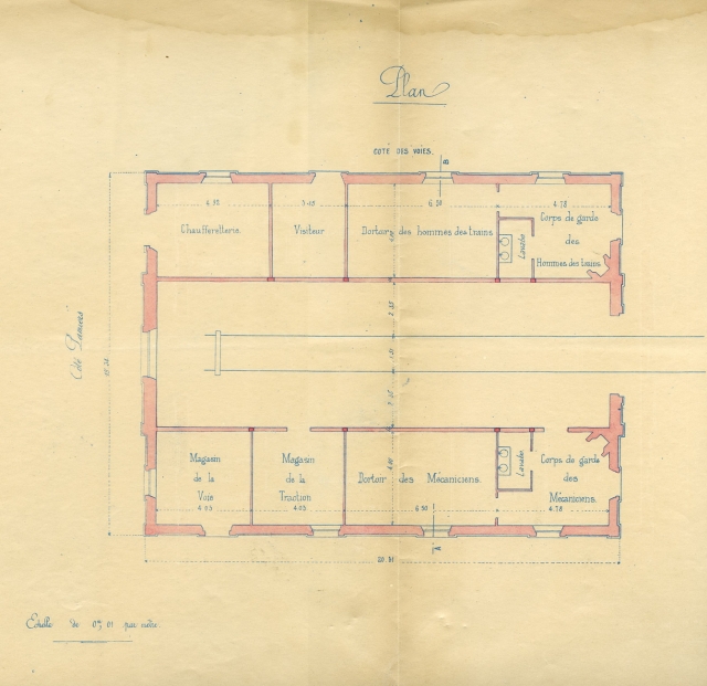

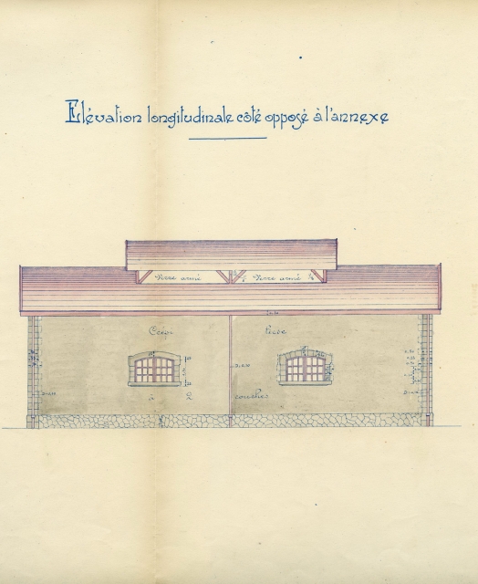

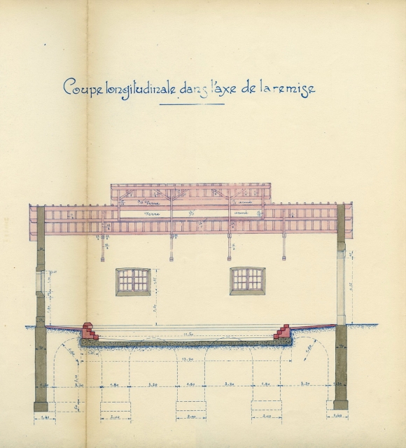

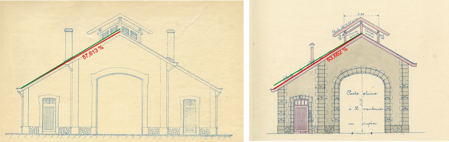

Voila ce que nous avons trouvé , la remise plus annexe du Mont Dore , document qui pour le moment va servir de base de travail à l'architecte , ne vous gênez surtout pas si vous avez des photos de remise même en mauvaise état . Comme dit dans le message précédent c'est pour coller avec un environnement vraiment ferroviaire;
C'est pour remplacer cette construction qui date des début du CFTS (Chemin de fer touristique de la Seudre ) "Bâtiment" qui n'avait pas de toit et qui fut construit uniquement pour protéger un Picasso du vandalisme .
Merci de l'aide que vous pourrez nous apporter .

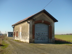

Remise vue non loin de la Rochelle

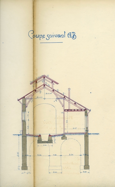

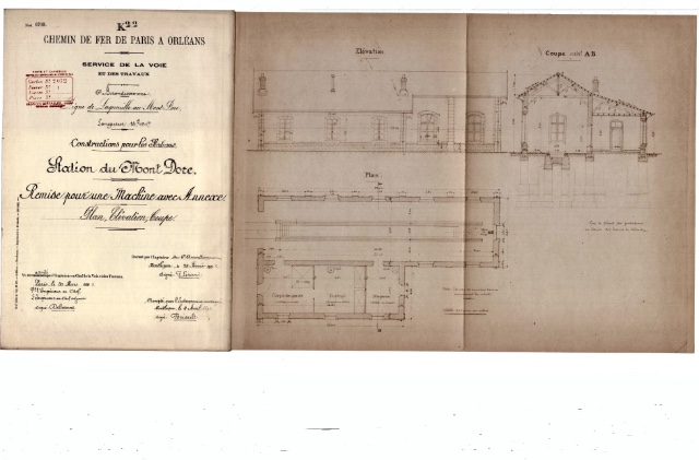

Plan PO Midi

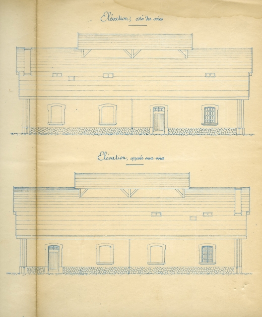

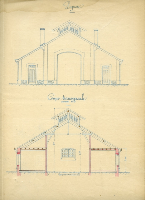

Autre vue de la remise PO midi . Je pense que ce type de style vous conviendrai parfaitement avec ce type de bâtiment
Source : http://forum.e-train.fr/viewtopic.php?f=5&t=19849&sid=178bbc00ee5ca1acb5ba52f0f8d9bcea&start=585

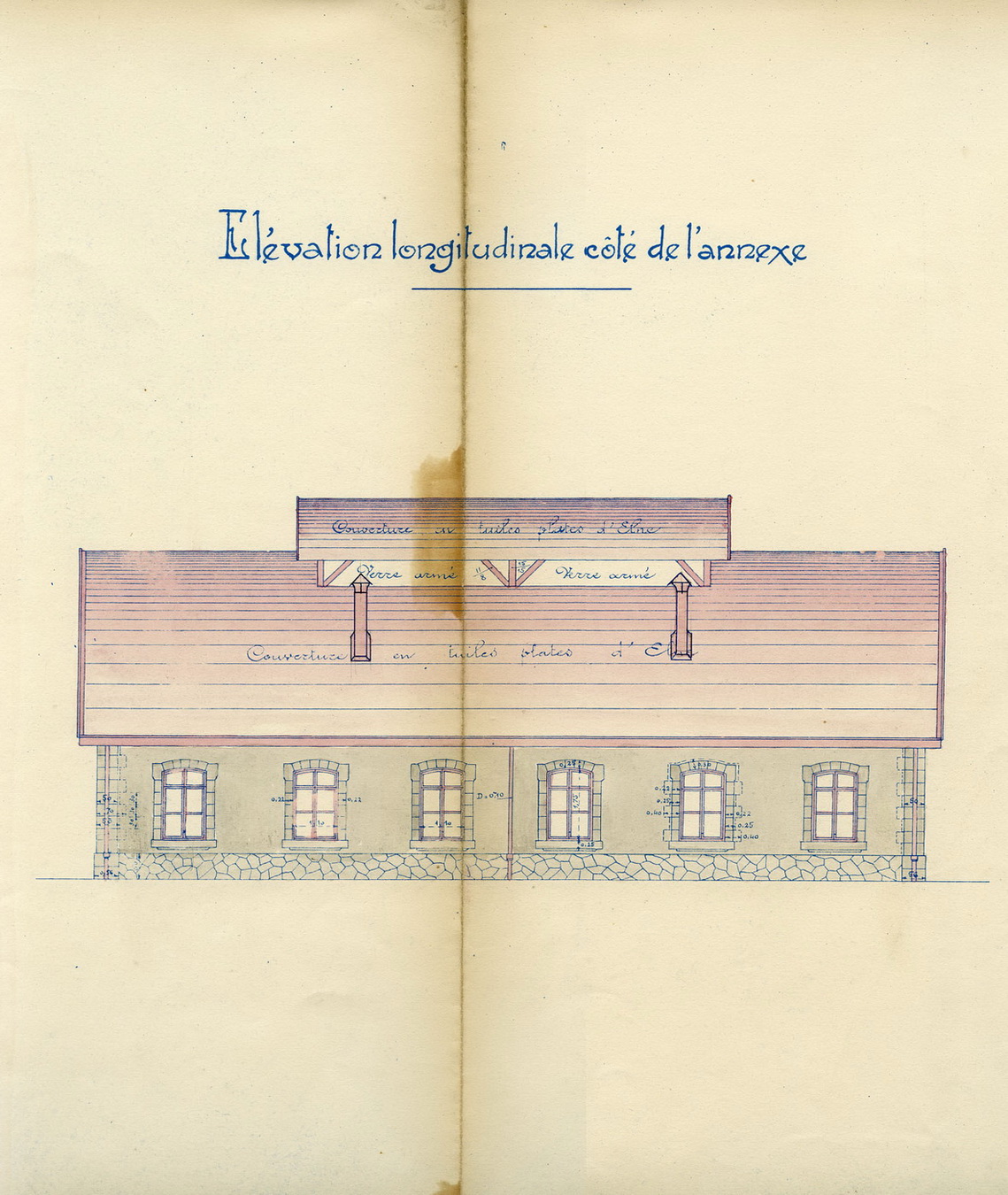

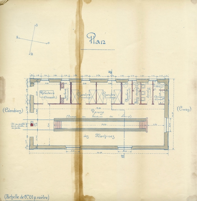

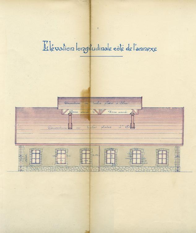

Autre plan d'une remise PO
