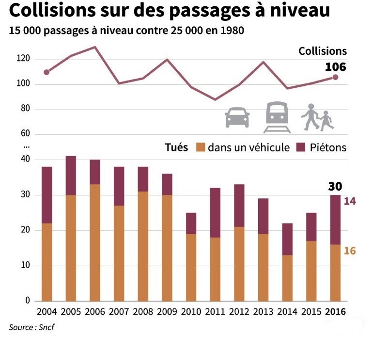

Invité jackv Publication: 16 décembre 2017 Publication: 16 décembre 2017 plus généralement l’évolution du nombre de PN a la SNCF et celui des tués

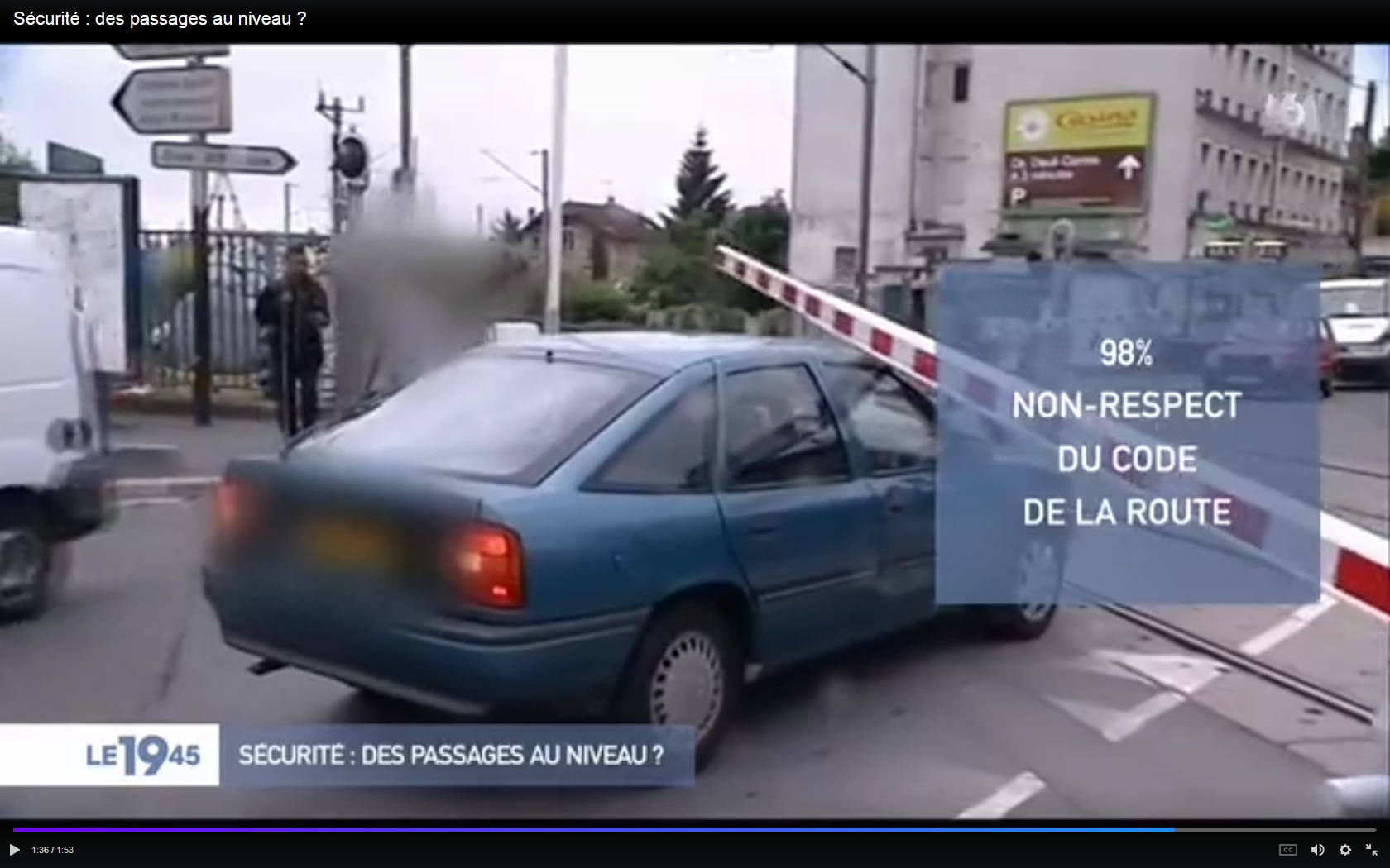

cc27001 Publication: 16 décembre 2017 Publication: 16 décembre 2017 La force de la barrière à la descente n'est pas très importante et ne risque pas de casser quelque chose 3

fabrice Publication: 17 décembre 2017 Publication: 17 décembre 2017 Il y a 11 heures, cc27001 a dit : La force de la barrière à la descente n'est pas très importante et ne risque pas de casser quelque chose Ah celui là, je le connais bien, mais il est modifié depuis longtemps avec le tram 1

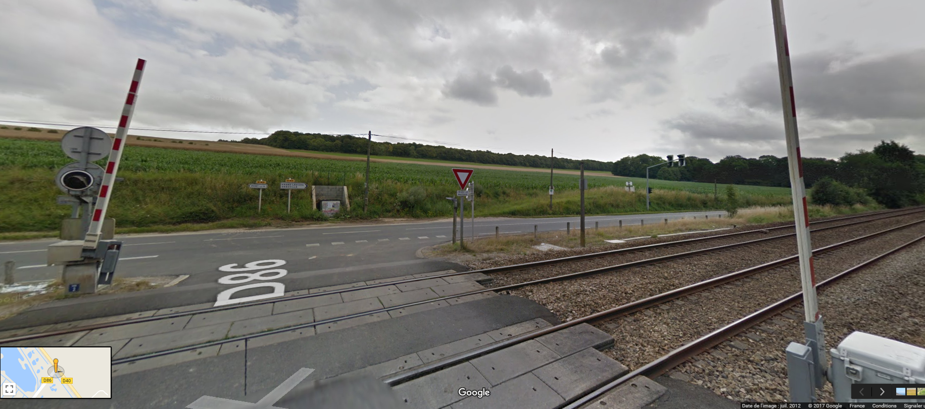

corsaire Publication: 17 décembre 2017 Publication: 17 décembre 2017 (modifié) Il y a 7 heures, Damineau a dit : On nous focalise sur les barrières, mais le problème est ailleurs, probablement dans l'aménagement des carrefours de chaque côté du PN, je suis parti du fait que la conductrice est restée sur la voie malgré les coups de klaxon du TER, pourquoi ? Une seule réponse: un véhicule arrêté devant elle pour tourner à gauche l'en empêchait... Malheureusement, il y a des configurations encore pires: Modifié 17 décembre 2017 par corsaire 1

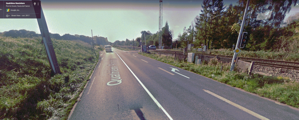

zobos Publication: 17 décembre 2017 Publication: 17 décembre 2017 (modifié) il y a 40 minutes, corsaire a dit : Malheureusement, il y a des configurations encore pires: Pas tant que ça, on distingue un feu tricolore a droite, il doit y en avoir un en amont du PN afin de pouvoir s'engager sans qu'un véhicule arrive de la droite ou la gauche. Avec un peu de recul https://www.google.fr/maps/@50.145279,1.756992,3a,60y,37.83h,86.85t/data=!3m6!1e1!3m4!1sa_nws0engTEfM8lC8bUxhQ!2e0!7i13312!8i6656 Modifié 17 décembre 2017 par zobos 1
corsaire Publication: 17 décembre 2017 Publication: 17 décembre 2017 il y a 1 minute, Vérane12 a dit : La photo google, où -est-ce? Entre Abbeville et Noyelles, j'avais remarqué la dangerosité des lieux en allant à la fête de la vapeur.
Vérane12 Publication: 17 décembre 2017 Publication: 17 décembre 2017 à l’instant, zobos a dit : Pas tant que ça, on distingue un feu tricolore a droite, il doit y en avoir un en amont du PN afin de pouvoir s'engager sans qu'un véhicule arrive de la droite ou la gauche. Avec un peu de recul https://www.google.fr/maps/@50.145279,1.756992,3a,60y,37.83h,86.85t/data=!3m6!1e1!3m4!1sa_nws0engTEfM8lC8bUxhQ!2e0!7i13312!8i6656 Merci, c'est ce que je voulais voir. Mais sans savoir où c'est...
Jerome28 Publication: 17 décembre 2017 Publication: 17 décembre 2017 il y a 5 minutes, Vérane12 a dit : La photo google, où -est-ce? Coordonnées GPS : 50°08'43.5"N 1°45'26.0"E
corsaire Publication: 17 décembre 2017 Publication: 17 décembre 2017 il y a 5 minutes, zobos a dit : Pas tant que ça, on distingue un feu tricolore a droite, il doit y en avoir un en amont du PN afin de pouvoir s'engager sans qu'un véhicule arrive de la droite ou la gauche. Exact, mais les feux sont la plupart du temps clignotants: https://www.google.fr/maps/@50.1456879,1.7570788,3a,75y,163.85h,73.14t/data=!3m6!1e1!3m4!1skNPa0KbJjx53wq6enSRcKw!2e0!7i13312!8i6656

zobos Publication: 17 décembre 2017 Publication: 17 décembre 2017 (modifié) il y a 1 minute, corsaire a dit : Exact, mais les feux sont la plupart du temps clignotants: https://www.google.fr/maps/@50.1456879,1.7570788,3a,75y,163.85h,73.14t/data=!3m6!1e1!3m4!1skNPa0KbJjx53wq6enSRcKw!2e0!7i13312!8i6656 Normal, dans ce cas c'est la règle du cedez le passage qui prévaut (on le voit au bout de la D86). Les feux se mettent en route a l'annonce d'un train pour qu'un véhicule engagé sur le pn puisse le dégager. Ceux arrivants derrières étants retenus et par les feux du pn ainsi que le feux tricolore en amont de celui-ci. C'est une configuration assez fréquente. On a le même peu avant Roanne en venant de Lyon par les Sauvages. Modifié 17 décembre 2017 par zobos
corsaire Publication: 17 décembre 2017 Publication: 17 décembre 2017 à l’instant, zobos a dit : Normal, dans ce cas c'est la règle du cedez le passage qui prévaut (on le voit au bout de la D86). Les feux se mettent en route a l'annonce d'un train pour qu'un véhicule engagé sur le pn puisse le dégager. Ceux arrivants derrières étants retenus et par les feux du pn ainsi que le feux tricolore en amont de celui-ci. C'est une configuration assez fréquente. Les feux tricolores routiers sont liés avec le PN? J'ai appris quelque chose, comme quoi cela sert le forum! Donc si un train arrive tous les feux deviennent rouges, c'est bien ca? Les feux sur la route prioritaire pour permettre au véhicule engagé sur le PN de se dégager, et le feu en amont du PN aussi? 1

zobos Publication: 17 décembre 2017 Publication: 17 décembre 2017 il y a 57 minutes, corsaire a dit : Les feux tricolores routiers sont liés avec le PN? J'ai appris quelque chose, comme quoi cela sert le forum! Donc si un train arrive tous les feux deviennent rouges, c'est bien ca? Les feux sur la route prioritaire pour permettre au véhicule engagé sur le PN de se dégager, et le feu en amont du PN aussi? C'est bien ça 1
