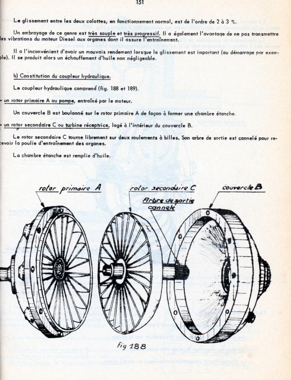

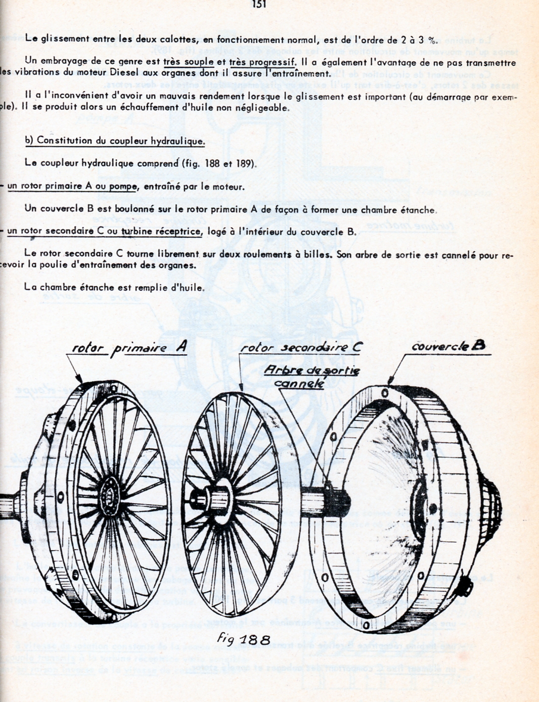

Invité jackv Publication: 9 janvier 2018 Publication: 9 janvier 2018 (modifié) à l’instant, Montrouge Boy a dit : La différence se joue entre le moteur et la boîte de vitesses. Sur les X4300 et les X4500 il y a un coupleur hydraulique pour faire la liaison entre les deux, coupleur qui donne des à-coups notamment au décollage si mes souvenirs sont bons. tout a fait coupleur hydraulique qui a pour but d'amortir lors du passage des vitesses la sécheresse et la dureté des embrayages secs bronze /acier Modifié 9 janvier 2018 par jackv
PN407 Publication: 9 janvier 2018 Publication: 9 janvier 2018 (modifié) Le 02/01/2018 à 13:39, didier_du_06 a dit : Comment est effectuée la synchronisation des commandes moteurs quand il y a plusieurs locos sur un même train, en électrique ou en diesel ? Une méthode s'ajoutant à celles citées ci-dessus est fondée sur l'utilisation d'un dispositif dont la marque commerciale la plus répandue est le LOCOTROL de General Electric. Le système est utilisé sur des réseaux assurant des trains de fret lourds et/ou en zones montagneuses, notamment sur le continent américain. L'idée est de répartir des "paquets de locomotives" (DPU, Distributed Power Units) à différents endroits du train. La locomotive de tête du paquet de tête est "leader" du train, son conducteur dispose d'un boîtier de commandes et contrôles. Chaque machine de tête de chaque paquet est "leader" de son paquet, les autres machines de ce paquet sont en unité multiple avec elle. Les machines leader sont reliées par radio, et une commande de frein parcourt tout le train. La chose a plusieurs avantages : le principal est de limiter l'effort demandé aux attelages en rampe, puisque chaque paquet ne tire qu'une partie des wagons du train. L'ordre de freinage est donné simultanément à tous les paquets, d'où rapidité et simultanéité de mise en oeuvre. Le conducteur peut donner des consignes d'effort de traction (ou de freinage électrique) et de vitesse limite : soit globalement pour l'ensemble des paquets, soit particulières à chaque paquet : cas d'un sommet où la tête du train a basculé dans la pente et passe en freinage rhéostatique alors qu'une partie du train est encore dans la rampe. En version très informatisée, rien n'empêche de s'adapter à un profil en W ou en M. Lié à des dispositifs de coupe automatique, le dispositif permet de laisser au passage la dernière partie du train, dont le "paquet moteur" va être pris en charge par une "tour de contrôle" liée au sol qui va reprendre à son compte le pilotage, sans personne à bord (par exemple, sur le faisceau et la voie de liaison avec une mine située au milieu du désert, pas forcément tout près de la voie ferrée principale) ; dans un deuxième temps, ce "train élémentaire" peut être intégré au système global du complexe industriel : commande et vitesse du train prises en charge par "l'ordinateur global" qui gère la logistique de la "tour de remplissage" des wagons. Modifié 9 janvier 2018 par PN407 2
mikishor Publication: 10 janvier 2018 Publication: 10 janvier 2018 Il y a 15 heures, jackv a dit : tout a fait coupleur hydraulique qui a pour but d'amortir lors du passage des vitesses la sécheresse et la dureté des embrayages secs bronze /acier Pour mieux comprendre: donc il s'agit d'une transmission hydraulique du genre utilisée plus récemment sur les loc. de fabrication allemande type Vossloh 1206G?

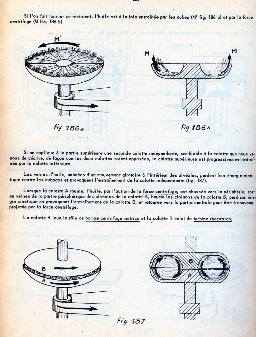

Invité jackv Publication: 10 janvier 2018 Publication: 10 janvier 2018 (modifié) il y a 49 minutes, mikishor a dit : Pour mieux comprendre: donc il s'agit d'une transmission hydraulique du genre utilisée plus récemment sur les loc. de fabrication allemande type Vossloh 1206G? pour les engins a boîte de vitesses mécanique de Dietrich entre moteur et boîte mécanique ce n'est qu'un coupleur hydraulique , un genre amortisseur de transmission un genre d'embrayage progressif....a ne pas confondre avec boîte de vitesse hydraulique ou un convertisseur de couple .. voici le principe simplifié du coupleur hydraulique Modifié 10 janvier 2018 par jackv
Gom Publication: 10 janvier 2018 Publication: 10 janvier 2018 Merci Jack, ça fait des années que je demande des explications sur ce système. En revanche, une idée reçue dit que ce genre de transmission "arracherait des montagnes", ce qui s'oppose à la phrase "Il a l'inconvénient d'avoir un mauvais rendement lorsque le glissement est important (au démarrage par exemple)[...]".
