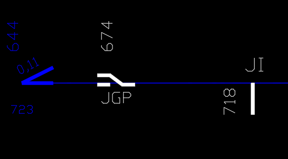

Je suis à la recherche du joint de talon d'un aiguillage. Et sur le schéma d'armement que j'ai il semblerait qu'après un aiguillage il y ai un "JGP" et un "JI". Pourriez-vous m'aider sur l'identification de ces deux termes et comment déterminer ou est le joint de talon?

JGP = Joint grand permissif
JI = Joint isolant
Ton appareil est un Tg 0.11, il y a environ 30 m entre le joint de pointe et le joint de talon.
Si ton modèle est un modèle éclissé c'est à l'éclisse qui est à 30 m de la pointe. Si il est soudé ou incorporé c'est plus compliqué à définir exactement.
