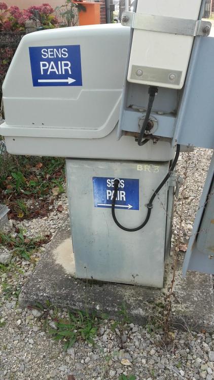

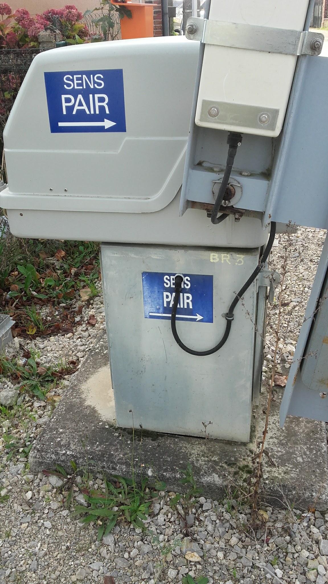

Mak Publication: 2 janvier 2018 Publication: 2 janvier 2018 (modifié) il y a 23 minutes, viveletrainavierzon a dit : Merci Jack, je ne savais plus de quand datait cette expérimentation de la barrière avec détecteur. A priori, pas d'évolution depuis. Je me pose la question sur ce câble ! (Ligne Chartres Orléans) "Malheureusement ce projet avait été abandonné, car après une série d'essais, les tests ont démontré que le fil rigide se tendait, mais ne se rompait pas. " Je pense pas que c'est la bonne raison, car il est facile d'avoir un fil qui casse, il y a juste quelques essais à faire... Modifié 2 janvier 2018 par Mak 2

tresorier Publication: 3 janvier 2018 Publication: 3 janvier 2018 Le 02/01/2018 à 20:41, Mak a dit : Je me pose la question sur ce câble ! (Ligne Chartres Orléans) "Malheureusement ce projet avait été abandonné, car après une série d'essais, les tests ont démontré que le fil rigide se tendait, mais ne se rompait pas. " maintenant, si ! Je pense pas que c'est la bonne raison, car il est facile d'avoir un fil qui casse, il y a juste quelques essais à faire... Ce cable sert à la télésurveillance du PN. Il gère le bris de barrière (un fil noyé dans la fibre se rond). Par contre, cette installation n'agit pas directement sur la signalisation et sur les trains. Une alarme est transmise et permet de déclencher un avis aux trains et une intervention du mainteneur afin d'impacter un minimum la circulation ferroviaire. Ca permet donc de savoir tout de suite qu'il y a eu barrière cassée plutot que d'attendre l'appel d'un usager, ou pire, le constat par le prochain ADC qui va le voir. 1 1
