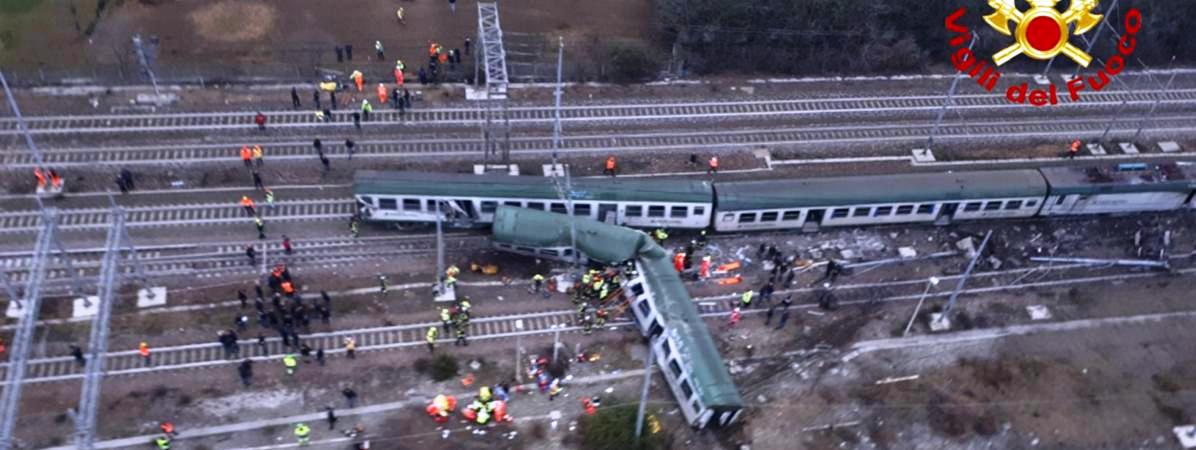

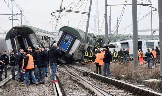

michel marseille Publication: 25 janvier 2018 Publication: 25 janvier 2018 (modifié) http://www.leparisien.fr/faits-divers/italie-au-moins-deux-morts-dans-le-deraillement-d-un-train-pres-de-milan-25-01-2018-7521384.php Le déraillement d'un train régional a fait au moins deux morts et dix blessés graves et une centaine de blessés légers jeudi matin près de Milan, a annoncé une responsable des services de secours. Les équipes techniques tentent de comprendre en particulier pourquoi les voitures de milieu - et non celles de tête ou de l'arrière du train - sont sorties des rails. Modifié 25 janvier 2018 par assouan Précision dans le titre + pas de majuscules merci 2
black5 Publication: 25 janvier 2018 Publication: 25 janvier 2018 Vu sur Orange.fr https://actu.orange.fr/societe/fait-divers/italie-trois-morts-dans-le-deraillement-d-un-train-pres-de-milan-CNT000000WwoYP/photos/les-secours-sur-le-site-du-deraillement-d-un-train-pres-de-milan-le-25-janvier-2018-f69a50ac04d6314538ef44cf1a104278.html Triste 1
michel marseille Publication: 25 janvier 2018 Auteur Publication: 25 janvier 2018 Ce n'est plus 2 morts, mais trois, et j'ai bien peur que le bilan de la catastrophe ne cesse de s'alourdir dans les prochaines heures.
Invité jackv Publication: 25 janvier 2018 Publication: 25 janvier 2018 (modifié) la compagnie ferroviaire Ferrovie dello Stato (FS) précise que le train régional 10452 exploité par la société Trenord, a déraillé dans la gare de Pioltello-Limito, à une quarantaine de kilomètres de Milan. Le train, qui était parti de Crémone (à 67 km au sud-ouest de Pioltello-Limito) a déraillé au niveau d’un aiguillage, selon le préfet local. http://www.lemonde.fr/europe/article/2018/01/25/italie-plusieurs-morts-dans-le-deraillement-d-un-train-pres-de-milan_5246891_3214.html#T38xbv4ipr6IgPa0.99 https://www.francetvinfo.fr/italie-au-moins-deux-morts-et-10-blesses-graves-dans-le-deraillement-d-un-train-pres-de-milan_2578754.html Modifié 25 janvier 2018 par jackv

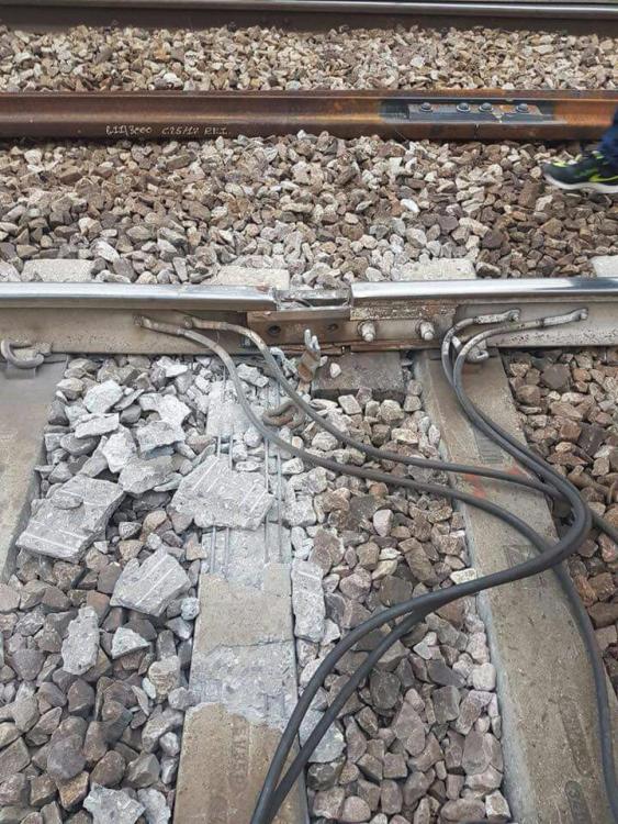

PN407 Publication: 25 janvier 2018 Publication: 25 janvier 2018 (modifié) http://www.ilpost.it/2018/01/25/treno-deragliato-segrate/ Selon l'article, si j'ai bien compris, rupture d'un élément de voie plus de 2km avant, sortie de voie de véhicules intermédiaires qui ont roulé jusqu'à rencontre d'un poteau caténaire 3 morts et 5 blessés en urgence absolue L'article donne un lien vers un "liveblog" Le Corriere della Sera montre la cassure de rail http://milano.corriere.it/notizie/cronaca/18_gennaio_25/treno-deragliato-pioltello-segrate-206a6db2-01c4-11e8-9ff2-341a2fe0297c.shtml Modifié 25 janvier 2018 par PN407 correction suite à infos complémentaires 2
eric_p Publication: 25 janvier 2018 Publication: 25 janvier 2018 il y a 24 minutes, PN407 a dit : Selon l'article, si j'ai bien compris, rupture d'un élément de voie plus de 2km avant, sortie de voie de véhicules intermédiaires qui ont roulé jusqu'à rencontre d'un poteau caténaire En restant plus neutre, cette rupture est-elle la cause ou la conséquence de l'accident ? Attendons le résultats de l'enquête. L''article du Monde (http://www.lemonde.fr/europe/article/2018/01/25/italie-plusieurs-morts-dans-le-deraillement-d-un-train-pres-de-milan_5246891_3214.html) cite des propos qui vont dans ce sens: Citation Une rupture du rail constatée sur place sur une vingtaine de centimètres fait également partie des hypothèses retenues pour expliquer l’accident, selon un responsable de Rete Ferroviaria Italiana (RFI), le gestionnaire du réseau. Mais l’enquête devra établir si cette rupture est « la cause ou la conséquence de l’accident », a précisé ce responsable. Citation « Soit le rail, soit le bogie du train a eu un problème », a pour sa part avancé Dario Balotta, représentant l’Observatoire national des transports italiens.
black5 Publication: 25 janvier 2018 Publication: 25 janvier 2018 Si j'ai bien capté, il s'agit d'une rame réversible. Une voiture a déraillé pour une cause à déterminer : rail cassé avant ou après le déraillement. La motrice en pousse explique la voiture pliée quasi à angle droit sous l'effet de sa masse inertielle. De toutes façons horrible.

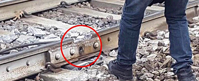

black5 Publication: 26 janvier 2018 Publication: 26 janvier 2018 Un article du journal italien Il Giorno de ce jour 26/01 fait état de la probable responsabilité d'un rail cassé au niveau d'un raccord de rail (passe l'ombre de Brétigny) et l'enquête se focalise sur l'entretien passé de la zone.http://www.ilgiorno.it/milano/cronaca/treno-deragliato-1.3684905 Le train roulait à 140 km/h vitesse autorisée et Citation traduction Google de l'italien... Une tragédie qui, selon une première reconstitution, aurait été déclenchée par la rupture d'un morceau de voie de 23 centimètres, détaché à la hauteur d'un joint et précipité 20 mètres plus loin. Une tragédie sur laquelle enquêtent sur le procureur adjoint Tiziana Siciliano et Lesti h Leonardo et Maura Ripamonti, qui ont ouvert un cas de catastrophe ferroviaire coupable: l'inscription imminente dans le registre des suspects pour les sommets juridiques et de sécurité de RFI, la société vous traite de la gestion et du maintien de l'ensemble de l'infrastructure nationale; Il n'est pas exclu que, pour mener d'autres enquêtes techniques, les investigations des enquêteurs s'étendent également à certains dirigeants de Trenord. 1

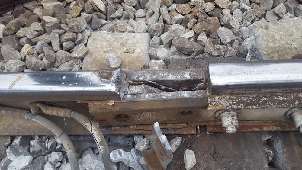

black5 Publication: 29 janvier 2018 Publication: 29 janvier 2018 "on" a voulu "consolider" le joint avec une cale en bois. Joli! Mais l'enquête en cours mettra au jour le lampiste responsable sachant que RFI est probablement comme sa consœur française : fauchée. Conclusion les véritables responsables ne se retrouveront sans doute pas dans le box des accusés. 1
capelanbrest Publication: 29 janvier 2018 Publication: 29 janvier 2018 à l’instant, black5 a dit : "on" a voulu "consolider" le joint avec une cale en bois. Joli! Mais l'enquête en cours mettra au jour le lampiste responsable sachant que RFI est probablement comme sa consœur française : fauchée. Conclusion les véritables responsables ne se retrouveront pourraient ne pas se rerouver sans doute pas dans le box des accusés. L'enquête est en cours.....bien malin qui pourrait en présager le résultat et surtout la décision de justice qui suivra.... 1
black5 Publication: 30 janvier 2018 Publication: 30 janvier 2018 Bon, l'enquête se poursuit sur le déraillement et les juges s'activent. Il semblerait que le rail cassé ne soit pas la seule cause du déraillement. Pour ceux et celles qui lisent l'italien (et la traduction goo*** est plutôt gogole) lire dans Il Giorno le point sur l'enquête(le lien cité vers Ferrovie.it, je ne sais pas à quoi il rime). http://www.ilgiorno.it/milano/cronaca/treno-deragliato-1.3692937

PN407 Publication: 1 février 2018 Publication: 1 février 2018 source Il Giorno "Conférence au sommet" des enquêteurs demain vendredi Un coupon de rail de 6m autour du joint va être scié et retiré pour analyses, notamment métallurgiques 10 mis en examen annoncés, le journal ne dit pas qui sont les 2 "nouveaux"
30kg est Publication: 3 février 2018 Publication: 3 février 2018 (modifié) Je suis un peu surpris du type de pose des joints isolants collés italiens. Chez nous, sur voie principale, c'est toujours éclisses à 6 trous et aussi un travelage qui resserre les traverses au droit du joint. Ce joint semblait bien malade et "consolidé" de façon bizarre par la pose d'un blochet en bois ... On voit sur une des photos les deux JIC neufs en attente de pose, malheureusement trop tardive. Pensées aux victimes et à leurs proches. Modifié 3 février 2018 par 30kg est 2 3
PN407 Publication: 4 février 2018 Publication: 4 février 2018 (modifié) Il y a 22 heures, 30kg est a dit : Je suis un peu surpris du type de pose des joints isolants collés italiens. Chez nous, sur voie principale, c'est toujours éclisses à 6 trous et aussi un travelage qui resserre les traverses au droit du joint. Ce joint semblait bien malade et "consolidé" de façon bizarre par la pose d'un blochet en bois ) J'ai regardé les photos prises lors de mon dernier voyage en Italie. Les joints qu'on peut y voir (peu nombreux, beaucoup de LRS) sont tous à éclisses à 4 boulons, dont les deux centraux très rapprochés, comme sur les photos. Pas de resserrement visible du pas des traverses béton de part et d'autre du joint. J'ai même trouvé un cas de traverse bois complète placée exactement sous les joints (voie de service, zone de traverses bois). Bon, l'objet des photos n'était pas de me faire un catalogue technique des poses "à l'italienne" :-) Si le sujet t'intéresse, lien vers un texte RFI qui en cite de nombreux autres (joint isolant = giunto isolante incollato) http://site.rfi.it/quadroriferimento/files/armamento/SF sistema monitoraggio GII RFI TCAR SF AR 12 004 A.pdf + sites de fabricants (tout est à 1+2+1 boulons sur les photos). Sur les photos site SO CO FER, et de part et d'autre du joint cassé sur la photo du bas, sais-tu ce qu'est le produit blanchâtre et son utilité (ou simplement de la poussière de cailloux du ballast)? Modifié 4 février 2018 par PN407 1
