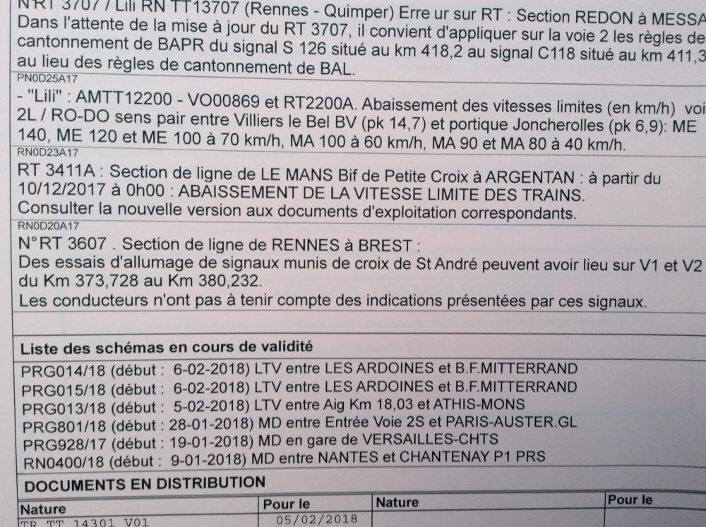

michel marseille Publication: 7 février 2018 Publication: 7 février 2018 (modifié) Des fois, il y a aussi l.heure des essais. De 7h00 a 16h00 par exemple, essai d.allumage.... sur ce cas ci dessous, pas d"horaire. Depuis 20 ans que je roule, jamais vu un feu annulé allume( même si prévenu) Modifié 7 février 2018 par michel marseille 1

ADC01 Publication: 8 février 2018 Publication: 8 février 2018 Il y a 8 heures, PN407 a dit : "Censé" seulement. La chaîne documentaire est claire concernant les conducteurs (même si les textes mis par Pascal 45 ont pu bouger, tout ce qui a été avant va dans le même sens, Michel Marseille vient de nous montrer à quoi çà ressemble pour un conducteur SNCF sur le cas RN0D20A17). Pour l'instant, on n'a pas eu sur le site connaissance du détail de la documentation que les organisateurs de travaux donnent au régulateur pour les travaux sur signaux en ligne : --- par définition dans notre cas, le FLASH ou sa copie stricte donnée au régulateur (s'il y en a une) n'est pas en cause, puisque c'est bien l'éclairage d'un panneau annulé en absence de mention au FLASH qui constitue la situation anormale vécue par le conducteur. ---- sauf erreur de ma part, on n'est pas dans un blanc travaux, car la voie serait alors fermée à la circulation "normale" une fois les travaux accordés. Donc, en ce moment, on ne sait pas précisément ce que le régulateur est en mesure de dire pour renseigner le conducteur. On verra bien si des sédentaires circulation et travaux viennent nous dire bonjour ! En attendant, merci à tous Mais pourquoi tu te focalise sur des travaux ? Il peut être allumé pour plein de raisons. Le régulateur ou l'aiguilleur après avoir consulté les plans ou schémas de ses installations te dira que le signal n'existe pas, c'est tout de même pas difficile a comprendre. 2
