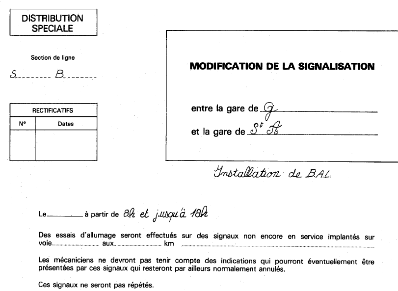

viveletrainavierzon Publication: 20 février 2018 Publication: 20 février 2018 Le 10/02/2018 à 16:21, PN407 a dit : Un grand merci de ta réponse, qui "éclaire" :-) déjà un cas, mais mon cas 2 ne concernait pas l'entretien normal planifié, mais une intervention sur un signal en ligne suite à un dérangement inopiné. Il me semble qu'il faut bien pour certains types d'avarie aller rapidement diagnostiquer (ce qui peut jouer sur l'éclairage ou l'extinction des feux), réparer, puis essayer après réparation les diverses combinaisons de feux présentes sur le signal, avant de "donner bon" pour reprendre la circulation normale. C'est pendant cette période de réparation que je demande comment on fait : annulation en urgence par croix de saint-andré du signal en cause avant de le "tripoter", avec demande aux "gens de la circulation" d'arrêter les trains en amont pour les aviser, ou autre mode d'intervention, qui fait qu'on n'annule jamais en urgence un signal pour réparation d'un dérangement ? Je suppose qu'on attend pas l'édition dans 10 jours du document normal d'avis pour réparer. J'ai volontairement employé des mots peu règlementaires, pour ne pas troubler ceux qui ont à appliquer ou qui sont en formation. Ci dessous un extrait d'une de mes réponses concernant les dérangement de signaux. Bonsoir, lors d'un incident sur un signal de BAL, une des premières mesures à prendre par le SES est de "figer le dérangement". La mesure se nomme DT comme "disposition technique" au sens réglementaire du règlement S6) et consiste à "forcer" les indications dans le sens le plus restrictif en cas de dérangement sur un signal. Tout cela est assez subtil. Exemple: une zone est en dérangement, le canton est libre, le signal protégeant le canton présente VL puis S puis VL puis S etc. Au signal amont, on aura VL puis A puis VL puis A etc. Mais est ce bien la zone? Peut être est ce un problème sur le signal en lui même. Première mesure on fige le signal en dérangement à S (commutateur ou fusible ou barrette de coupure) et dans ce cas le signal amont est à A, donc le conducteur se mettra en séquence "être en mesure de s'arrêter". Mais avant les recherches, l'agent SE forcera l'indication A au signal amont par coupure du circuit du relais de l'avertissement du signal amont. L'agent SE commencera alors ses recherches, il va pouvoir analyser le dérangement. Si il se rend compte qu'il va devoir faire des mesures ou des essais obligeant à supprimer le figeage à S ,le A amont figé évitera des battement de feu du signal d'annonce car si pendant les recherches ou essais, le signal présente du VL S VL S ou s'éteint, le signal amont présentera toujours A et dans tous les cas, on aura une "annonce" évitant tout danger puisque dans ce cas, le A amont sera permanent. Pour éviter une rupture de séquence de l'agent pendant les recherches qui pourrait, par inadvertance, supprimer le figeage à S pour les mesures ou essais sans avoir figer le signal amont à A, la règle est: figeage du dérangement (mise à S par exemple) et figeage immédiat du signal amont à A. Cela évite les oublis et surtout, les freinages d'urgence! Un autre exemple: intervention pour maintenance avec mesure de tension et/ou remplacement des lampes de S A et VL d'un signal de BAL (en pratique on prévient les postes encadrants pour connaitre l'état des circulations en appliquant le fameux article 207 du S6 pour les SE). Le figeage du A amont permettra de faire les mesures/essais en toute sécurité. Ce qu'il ne faut pas faire: exemple connu au SES , on ne prend pas la mesure de figeage du A amont, l'agent mesure la lampe du VL ou du A et dans ce cas le figeage au S n'est pas possible puisqu'il faut que VL ou A soient présentés. Zut oups mer.., il touche la lampe et elle grille! Si à ce moment précis un train survient en ayant eu VL en amont (ça peut arriver car entre 2 postes en pleine voie, les AC ne savent pas sur quel zone est le train) c'est freinage d'urgence assuré...et une bonne engueulade au retour à l'atelier! J'espère avoir été clair , c'est plus simple à montrer en école sur maquette ou sur signaux d'école...Et pour les agent du SES en validation d'acquis: c'est une procédure éliminatoire si elle est mal faite. 3 3
viveletrainavierzon Publication: 20 février 2018 Publication: 20 février 2018 Et pour compléter: Procédure pour un signal lumineux (cas général) -Croix de saint André (une planche indique le placement pour chaque type de signal) -Coupure des circuits du CRO -Coupure des alimentations des lampes (au niveau des éléments de sectionnement du circuit) -retrait des lampes et stockage (étape parfois oubliée par des candidats "surpris et malheureux" à l'épreuve contrat de tx de l'ex examen EV9) Pour les amis de la traction: Avis toujours cité dans la notice "annulation de signaux sur le terrain ci dessous. En général, on évite de faire des essais d'allumage avec circulations (article 7 de l'IN 504). 2 2
PN407 Publication: 20 février 2018 Publication: 20 février 2018 (modifié) il y a 47 minutes, viveletrainavierzon a dit : Et pour compléter: Procédure pour un signal lumineux (cas général) -Croix de saint André (une planche indique le placement pour chaque type de signal) -Coupure des circuits du CRO -Coupure des alimentations des lampes (au niveau des éléments de sectionnement du circuit) -retrait des lampes et stockage (étape parfois oubliée par des candidats "surpris et malheureux" à l'épreuve contrat de tx de l'ex examen EV9) Pour les amis de la traction: Avis toujours cité dans la notice "annulation de signaux sur le terrain ci dessous. En général, on évite de faire des essais d'allumage avec circulations (article 7 de l'IN 504). Un grand MERCI pour tes explications. Tu confirmes donc qu'une croix de Saint-André ne peut JAMAIS être installée sans un avis préalable dans les documents annoncés comme préparés 10 jours à l'avance par Loc (son post du 10 février), dont se sert la Traction SNCF pour faire son propre document distribué aux conducteurs ? Ai-je bien compris ? Question aux conducteurs non SNCF du forum : votre entreprise vous donne-t-elle le FLASH utilisé par les conducteurs SNCF des lignes que vous parcourez, ou bien un document interne à votre entreprise ? Modifié 20 février 2018 par PN407
loc Publication: 21 février 2018 Publication: 21 février 2018 Pour les avis signalisation c'est Artic qui est la base aujourd'hui une fois distribué la traction reprend (ou pas ) l'avis signalisation artic et le resaisie sous Flash( et ca jusqu'au mois de juin ou se sera un autre logiciel) les entreprises ferroviaires sont arrosées soit par Artic soit si elles ont un autre logiciel par ce logiciel qui reprendra les infos données par l'avis signalisation. En fait Artic c'est l'avis signalisation brut. Ensuite chaque EF a la possibilité de developper des logiciels pour rajouter des infos qui seront uniquement donné a ses conducteurs et pas aux autres. Mais en lui meme l'avis signalisation est complet. Amicalement 1
