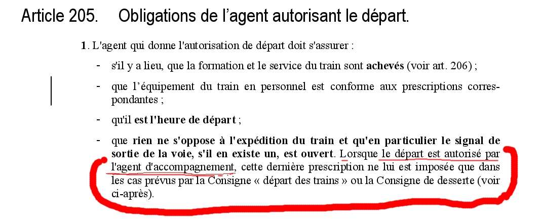

Invité jackv Publication: 22 février 2018 Publication: 22 février 2018 (modifié) Le 01/02/2018 à 12:02, Tophe a dit : Il fût un temps, pas si lointain, où les ASCT devaient regarder le signal avant de donner l’autorisation de départ. Comme les agents sédentaires qui donnaient le départ. Ça faisait 3 personnes à regarder le signal, il n’y en a plus qu’une sur qui tout repose désormais, et en cas de boulettes, le fautif est tout trouvé puisqu’il est seul. réglementairement seuls les agents sédentaires devait regarder le signal de sortie pour expédier les trains ......pas l'agent de train , mais la plupart des ACT le faisaient par habitudes.. Règles de départ des trains : le tribunal de Brive donne raison à la SNCF Le tribunal de Brive vient de donner raison à la direction de la SNCF Limousin au sujet des autorisations de départ des trains. Depuis décembre, cette tâche n'est plus effectuée par les agents qui se trouvent sur les quais. Les CHSCT réclamaient une expertise indépendante sur la question. Rien n'oblige la SNCF à faire une expertise à ce sujet ,voilà la réponse du tribunal de Brive qui avait été saisi au début du mois de février. Pour motiver sa décision, le tribunal explique que le projet n'est pas assez important pour obliger la direction à recourir à une expertise. Car "ni les conditions de sécurité ni les conditions de travail ne sont suffisamment remises en cause" https://www.francebleu.fr/infos/transports/regles-de-depart-des-trains-le-tribunal-de-brive-donne-raison-a-la-sncf-1519322609 Modifié 22 février 2018 par jackv
Tophe Publication: 22 février 2018 Publication: 22 février 2018 il y a une heure, jackv a dit : réglementairement seuls les agents sédentaires devait regarder le signal de sortie pour expédier les trains ......pas l'agent de train , mais la plupart des ACT le faisaient par habitudes. Non, il y a une dizaine d’années les ASCT devaient regarder le signal avant de donner le départ. 2
ADC01 Publication: 22 février 2018 Publication: 22 février 2018 il y a 1 minute, Tophe a dit : Non, il y a une dizaine d’années les ASCT devaient regarder le signal avant de donner le départ. J'ai connu des cas de franchissement de carré en banlieue avant 1998, où le mécanicien s'est mis en mouvement à la réception du ding ding sur carré fermé. A chaque fois seul, le conducteur a été tenu pour responsable car le contrôleur n'est en aucun cas responsable de l'observation de la signalisation, bien sur, le bon sens voulait qu'il l'observe quand même mais réglementairement, il n'était pas tenu de le faire. 1 2
fabrice Publication: 22 février 2018 Publication: 22 février 2018 il y a 16 minutes, Tophe a dit : Non, il y a une dizaine d’années les ASCT devaient regarder le signal avant de donner le départ. il y a 4 minutes, ADC01 a dit : J'ai connu des cas de franchissement de carré en banlieue avant 1998, où le mécanicien s'est mis en mouvement à la réception du ding ding sur carré fermé. A chaque fois seul, le conducteur a été tenu pour responsable car le contrôleur n'est en aucun cas responsable de l'observation de la signalisation, bien sur, le bon sens voulait qu'il l'observe quand même mais réglementairement, il n'était pas tenu de le faire. Quand j'étais à la banlieue, c'était surtout pour ne pas que la rame reste à quai une fois le service train pret de repercuter au conducteur. Pour eviter de garder les portes fermés trop longtemps ( RIB, risque de heurt avec la faune ou de cinglé qui s'accrochaient au marche pied) ), ou comme cela m'est arrivé une fois sur Bondy Aulnay, partir en laissant l'ASCT sur le quai qui venait vers la machine pour savoir pourquoi je ne partais pas au ding ding ( attente heure de départ) 1
Invité jackv Publication: 22 février 2018 Publication: 22 février 2018 (modifié) Il y a 2 heures, Tophe a dit : Non, il y a une dizaine d’années les ASCT devaient regarder le signal avant de donner le départ. ancien reglt S2 C c'était encore applicable ne 2006 et pour les cas particuliers ou l'asct devait vérifier le signal de sortie je n'en ai aucun exemple sur des trains de voyageurs ..cela a peut etre du exister que sur qq dessertes particulières..ou quelques VU mais c'est l'exception.. Modifié 22 février 2018 par jackv
