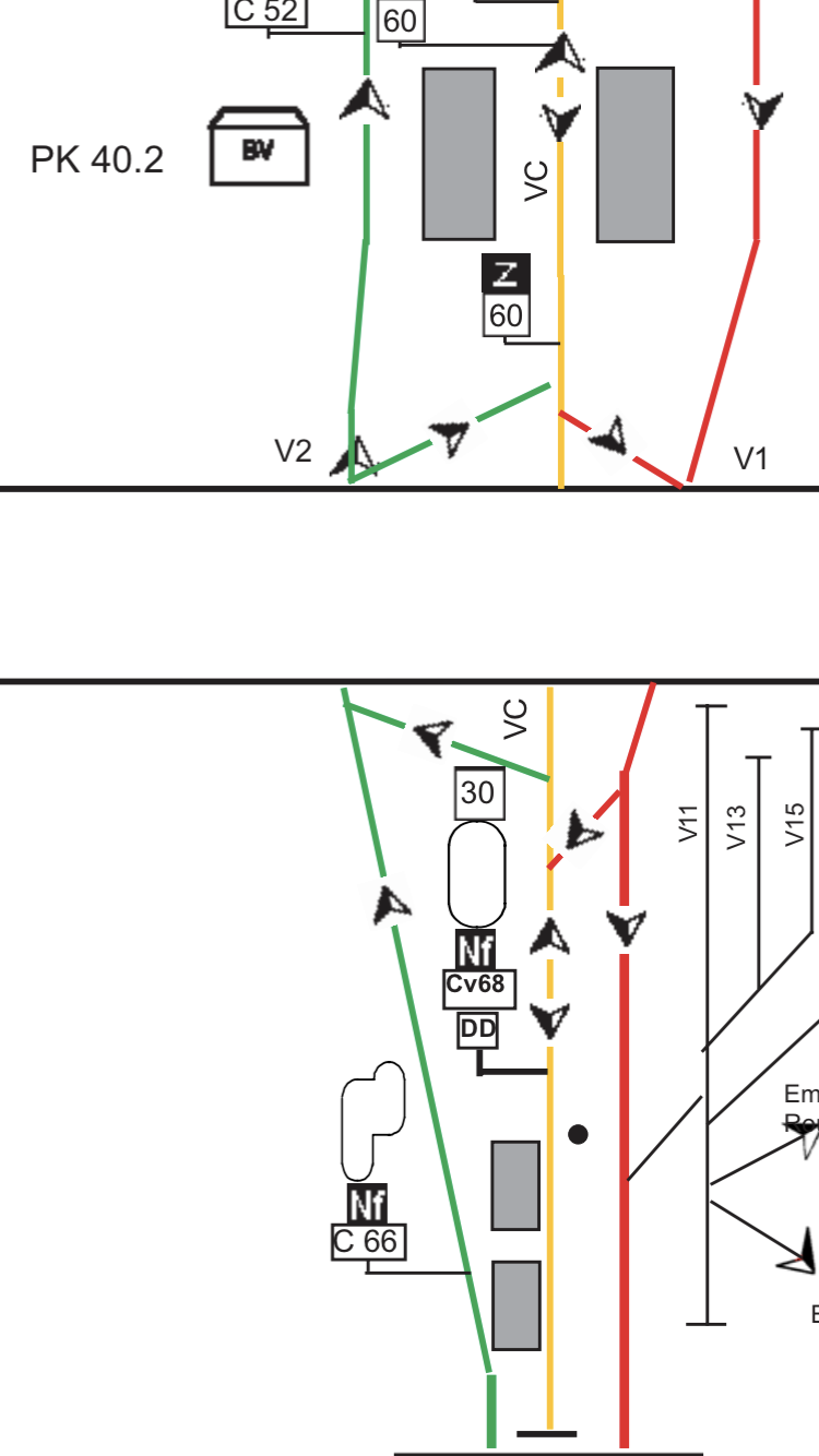

Tiotbiloute Publication: 1 février 2018 Publication: 1 février 2018 Bonjour, Au départ du cv 68, qu’elle est la vitesse et jusqu’a quel endroit ? Pourquoi ne pas mettre un tiv blanc sur fond noir qui imposerai la limitation de vitesse dès le signal et non l’aiguille ? Merci un futur stagiaire.
fabrice Publication: 1 février 2018 Publication: 1 février 2018 Je ne connais pas le lieu, mais à mon avis, le 30 est pour l'aiguille et une fois celle-ci dégagée tu peux reprendre plein pot, tandis qu'avec une zone, il te faudrait 2 pancartes R pour la reprise
Invité jackv Publication: 1 février 2018 Publication: 1 février 2018 (modifié) c'est pas tout neuf les TIV non plus si cela peut aider en general les TIV blanc sur noir c'est pour les aiguilles en pointe prises en déviation Modifié 1 février 2018 par jackv
Vérane12 Publication: 1 février 2018 Publication: 1 février 2018 C'est un nouveau jeu? On mets un extrait de CODELI et il faut trouver où c'est? Bon sérieusement: c'est où? 2 1
Invité jackv Publication: 1 février 2018 Publication: 1 février 2018 à l’instant, Vérane12 a dit : C'est un nouveau jeu? On mets un extrait de CODELI et il faut trouver où c'est? Bon sérieusement: c'est où? c'est vrai les " VC" ne manquent pas sur le réseau
TintinGV Publication: 1 février 2018 Publication: 1 février 2018 (modifié) C’est un dessin d’école ? Cette situation n’existe pas en réalité ? C’est une voie en impasse,elle est à 30 depuis le butoir jusqu’au 60Z. Modifié 1 février 2018 par TintinGV

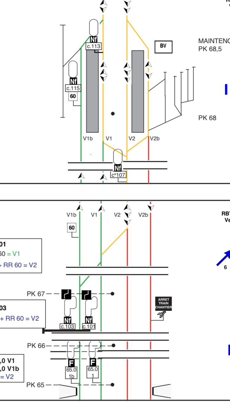

Tiotbiloute Publication: 2 février 2018 Auteur Publication: 2 février 2018 Non Elle existe c’est au mureaux. Merci pour vos réponses. Et la j’en ai une autre, vous pouvez me dire pk il double le tiv 60 sur v1 bis, Je comprends pas trop.
Vérane12 Publication: 2 février 2018 Publication: 2 février 2018 On ne voit pas bien, la moitié du schéma est mangée. Mais avec le peu que l'on voit, tu as un RR60 sur le signal 103 de la 1 bis et un sur le signal 101 de la voie 1. Depuis ce deux signaux, tu peut être dirigé sur la voie 2.
Tiotbiloute Publication: 2 février 2018 Auteur Publication: 2 février 2018 Salut, merci pour ta réponse, mais je ne pense pas que le tiv soit pour la voie 2 car l’aiguille qui donne accès à la voie 2 est avant le tiv.
TintinGV Publication: 2 février 2018 Publication: 2 février 2018 Le C115 est un signal d’arrêt. Le doublement du TIV 60 permet de rappeler la 1ère annonce afin de ne pas l’oublier à la reprise de marche après arrêt au C115. 2 1
Tiotbiloute Publication: 2 février 2018 Auteur Publication: 2 février 2018 Merci c’est ce que je pensais, mais dans ce cas là, pk ne pas juste mettre celui au signal ?
ADC01 Publication: 2 février 2018 Publication: 2 février 2018 à l’instant, Tiotbiloute a dit : Merci c’est ce que je pensais, mais dans ce cas là, pk ne pas juste mettre celui au signal ? Car la distance serait trop courte pour un train en pleine vitesse
TintinGV Publication: 2 février 2018 Publication: 2 février 2018 Les Mureaux,oui,je me souviens. La voie en impasse est une voie de retournement où les banlieues vont se mettre en attente avant de se remettre à quai. La VC est utilisée pour faire des garages longs. il y a 3 minutes, Tiotbiloute a dit : Merci c’est ce que je pensais, mais dans ce cas là, pk ne pas juste mettre celui au signal ? Une zone de réduction de vitesse à respecter,est annoncée à distance. Cette distance est en correspondance avec la vitesse maxi de la ligne. Le 1er TIV est le TIV d’annonce,le 2ème est un TIV de rappel de l’annonce précédente.
