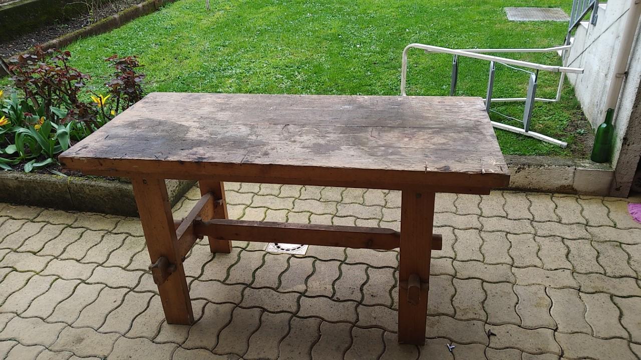

  Pendant.
Quand c'est fini.
  • J'aime 2
  • J'adore 3
Il y a 5 heures, ADC01 a dit :
Quand c'est fini.
L'escabeau couché, ... la bouteille de rouge vide, ...
Tu as arrosé cette finition ?
  • J'aime 2
  • J'adore 1
il y a 10 minutes, Pascal 45 a dit :
Dépoussiérage de l'escabeau et la bouteille, c'est pour avoir de l'eau pour le barbecue.
  • J'adore 1
Il y a 4 heures, ADC01 a dit :
Ah vraiment, les cheminots ont vraiment réponse à tout.:Smiley_25:
Bruno.
  • J'adore 1

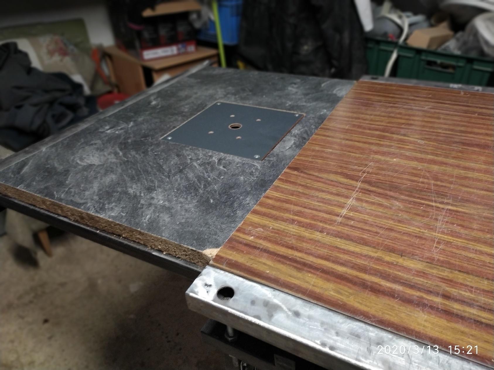

Préparation de l'emplacement pour la défonceuse sous table.

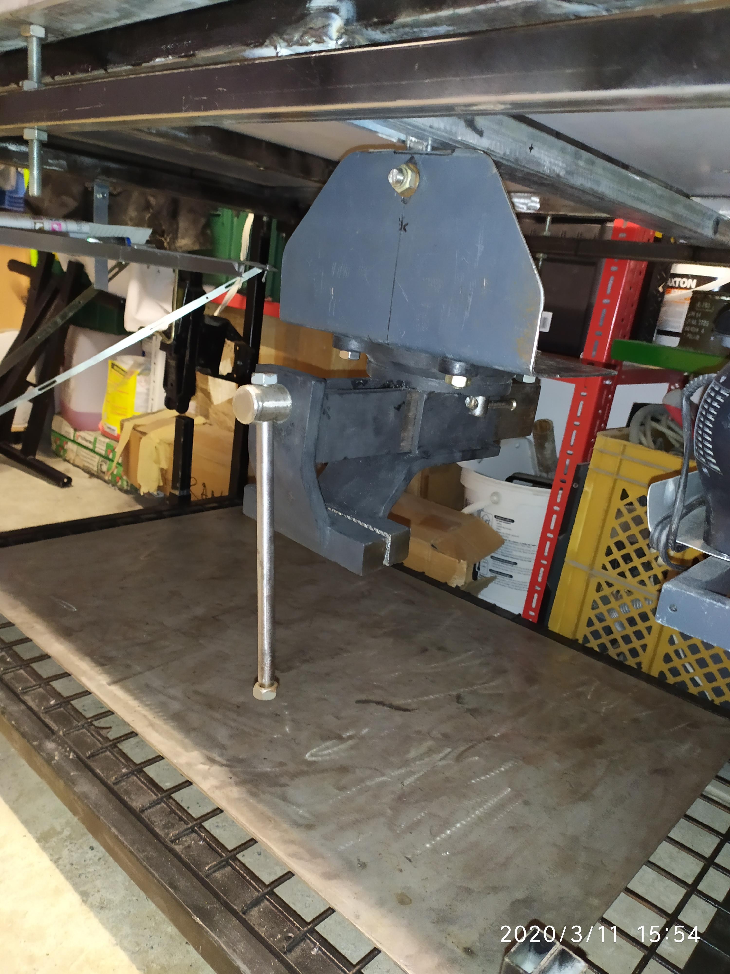

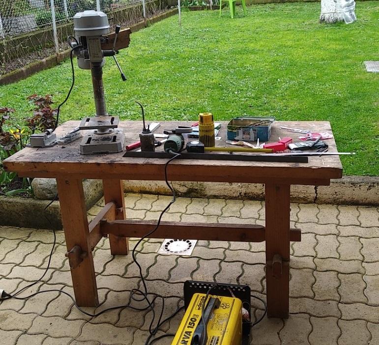

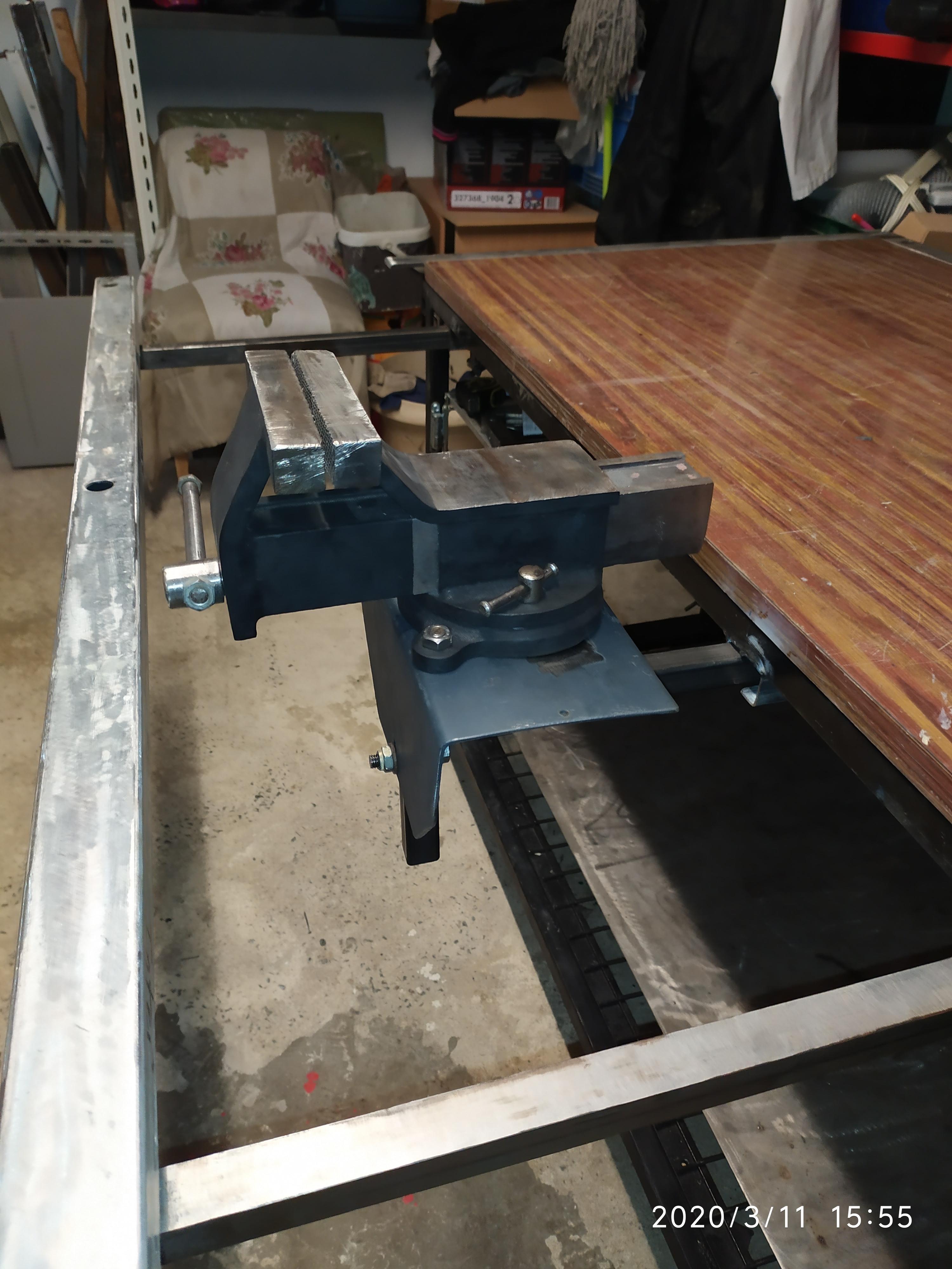

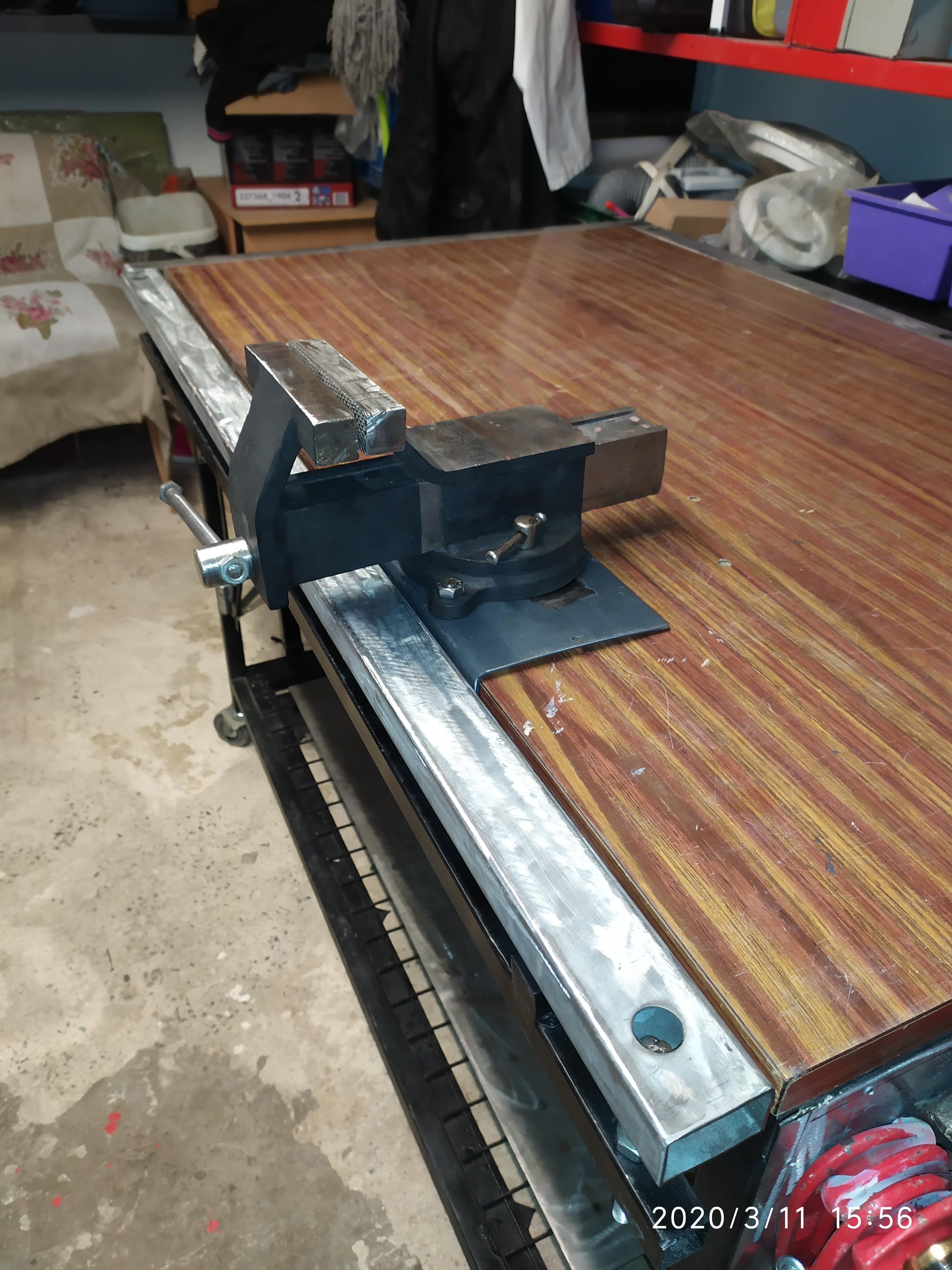

Fabrication et pose d'un étau "coulissant rotatif".......
j'ai cogité dur pour y arriver et vous ne verrez pas pas les différents prototypes qui sont passés avant la soluce finale.....
@+ nelson

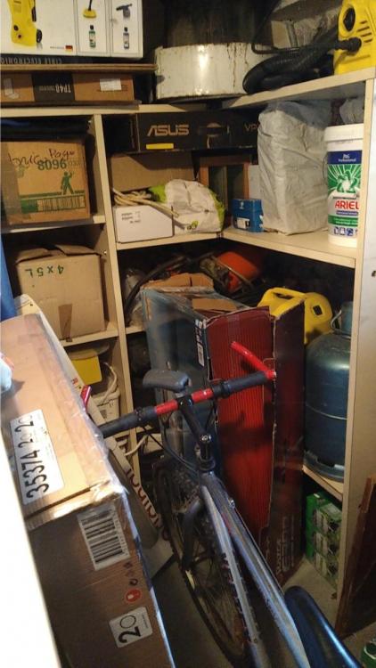

On me l'avait demandé, voilà le résultat
  • J'aime 2
  • J'adore 2
Il y a 1 heure, ADC01 a dit :
le pire étant que plus on a d’étagères plus on garde de choses inutiles et je parle en spécialiste (pas des étagères)
il y a 4 minutes, jackv a dit :
Ce n'est pas vraiment mon cas. Ces étagères sont faites sur mesure  pour ranger des choses que j'avais déjà, la preuve, elles sont déjà pleines, je en pourrais rien garder d'autres pour les garnir.. Je suis du genre minimaliste, pas du genre à garder tout et n'importe quoi comme certain qui ont un garage et qui ne peuvent pas rentrer leur voiture tellement c'est le bordel.

Le 13/03/2020 à 16:00, nelsonlink a dit :
@+ nelson
Avec tout ce que tu as mis la dessus, va falloir penser à motoriser la bete vu le poids :Smiley_40:
  • J'aime 1
  • J'adore 2
C'est vrai qu'elle est lourde, mais elle roule bien.Et pour la mise à niveau dans ma descente de sous sol, j'utilise un cric puis je descends les pieds de blocage.

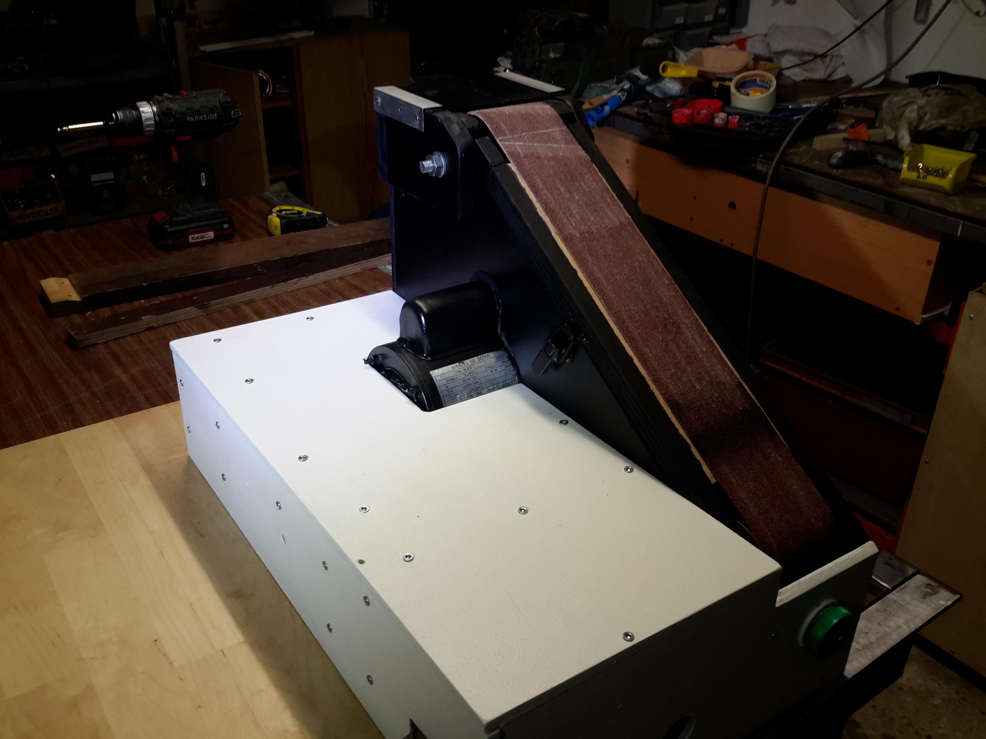

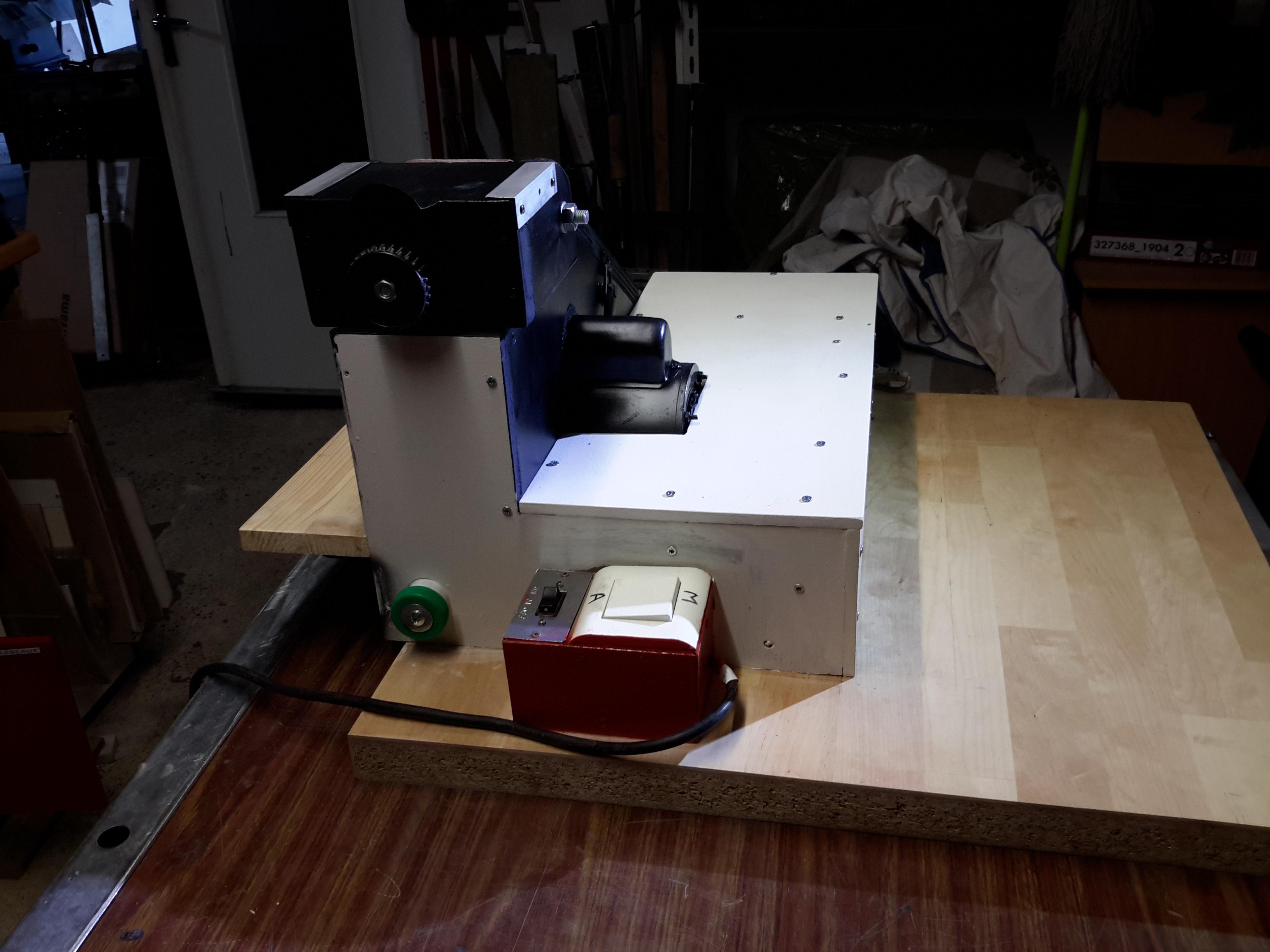

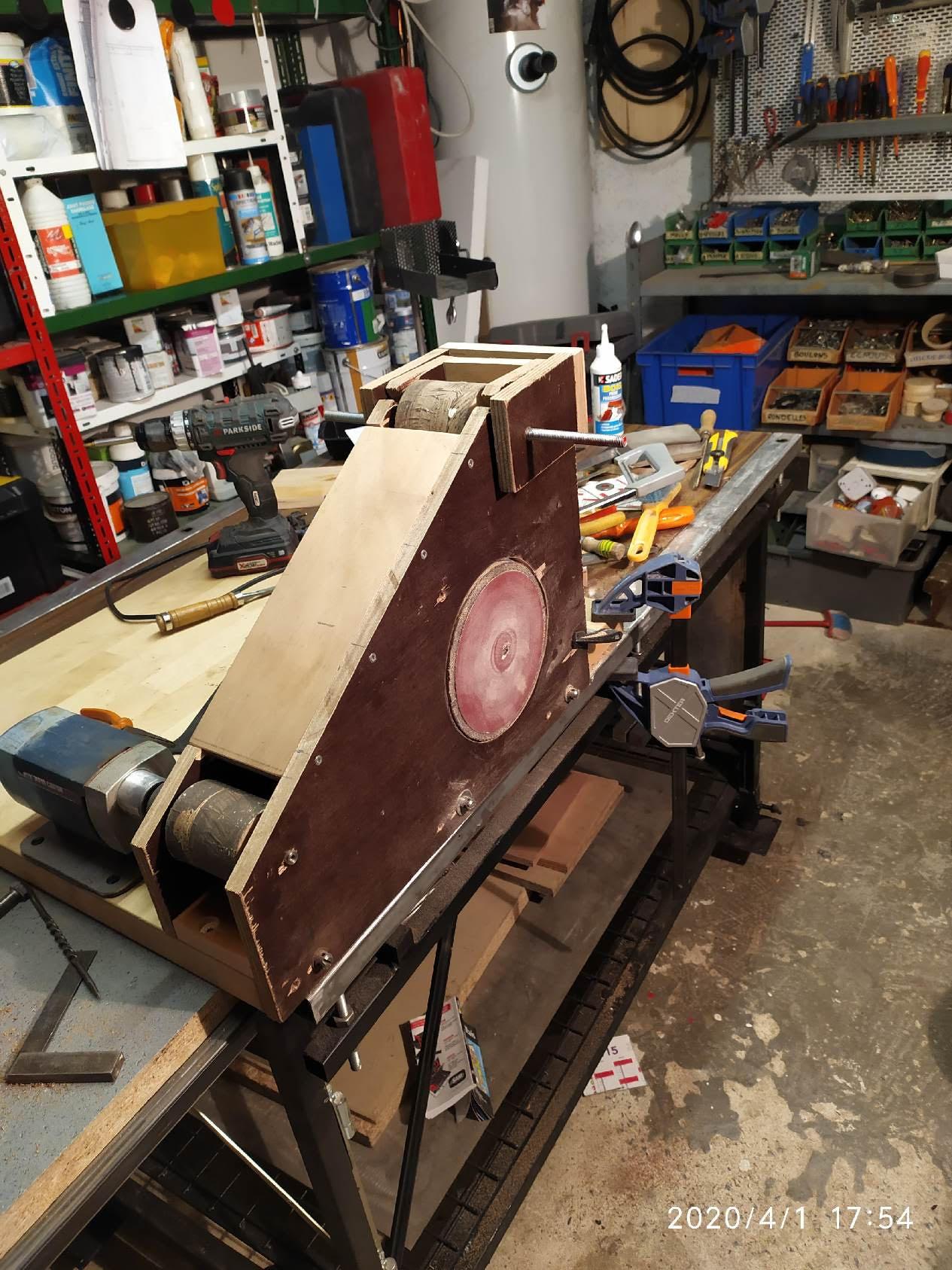

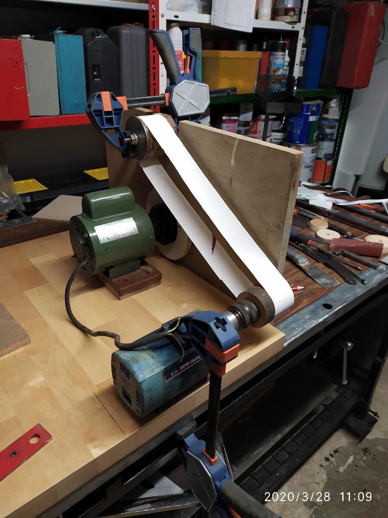

Dans la continuité de  la bricole, et compte tenu de la fermeture des magasins de bricolage, j'ai fait un inventaire de mon bazar.
J'ai trouvé 2 vieux moteurs, 1 d'ancienne perceuse sur colonne et l'autre d'un vieux pistolet à peinture.
En me grattant la tête je me suis dit que je pourrais faire une ponceuse stationnaire.....
Et c'est parti...
1er photo, l'idée de base, les 2 autres la fabrication en cours...
il y a encore pas mal de boulot mais ça avance doucement, surtout qu'il faut avoir tout le matos dispo....
Et bien sur, il me manque la bande abrasive.....
@+ nelson
  • J'aime 2
  • J'adore 3

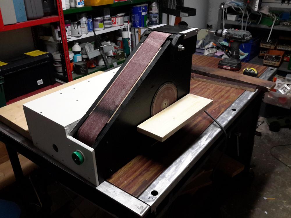

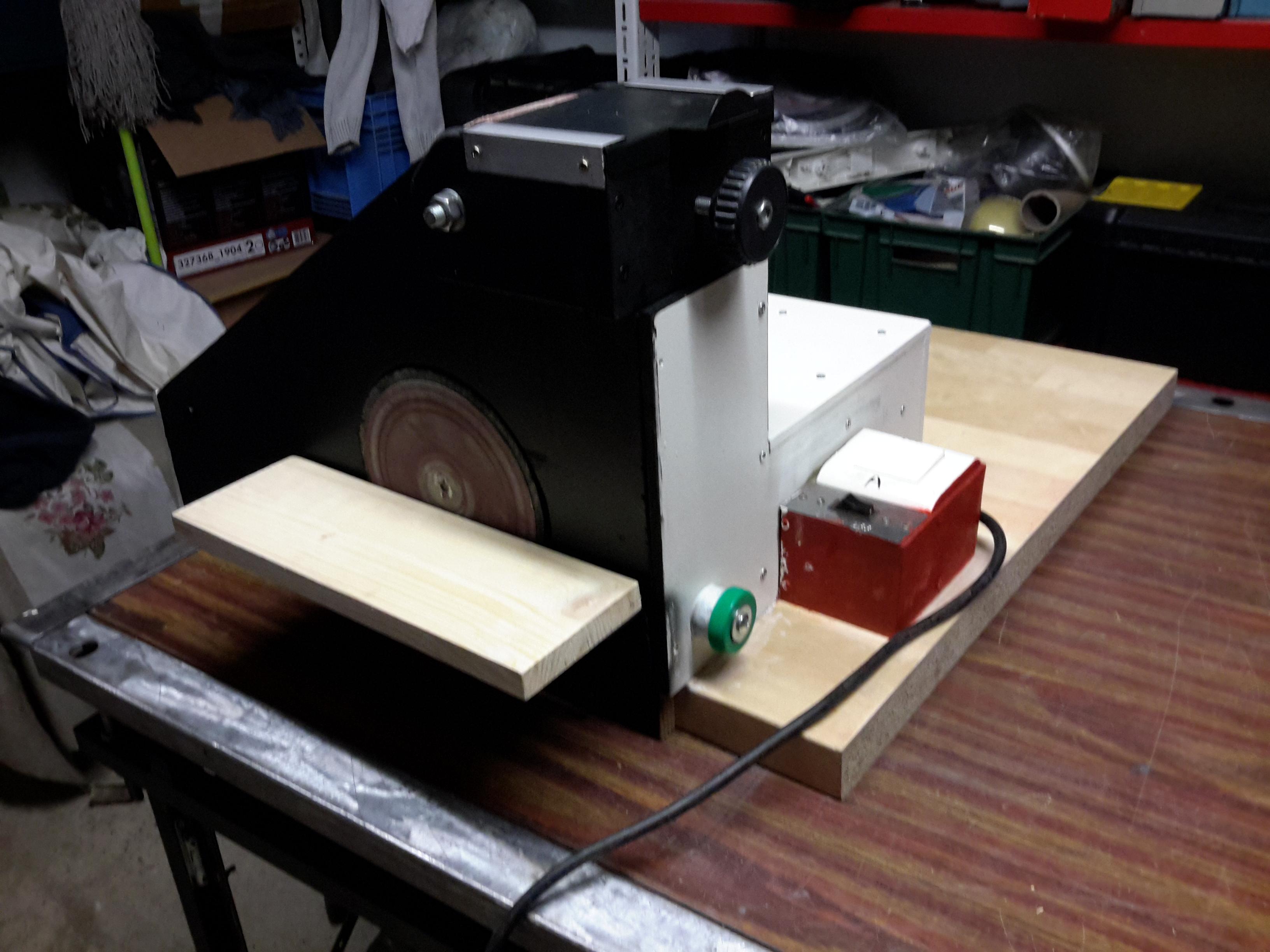

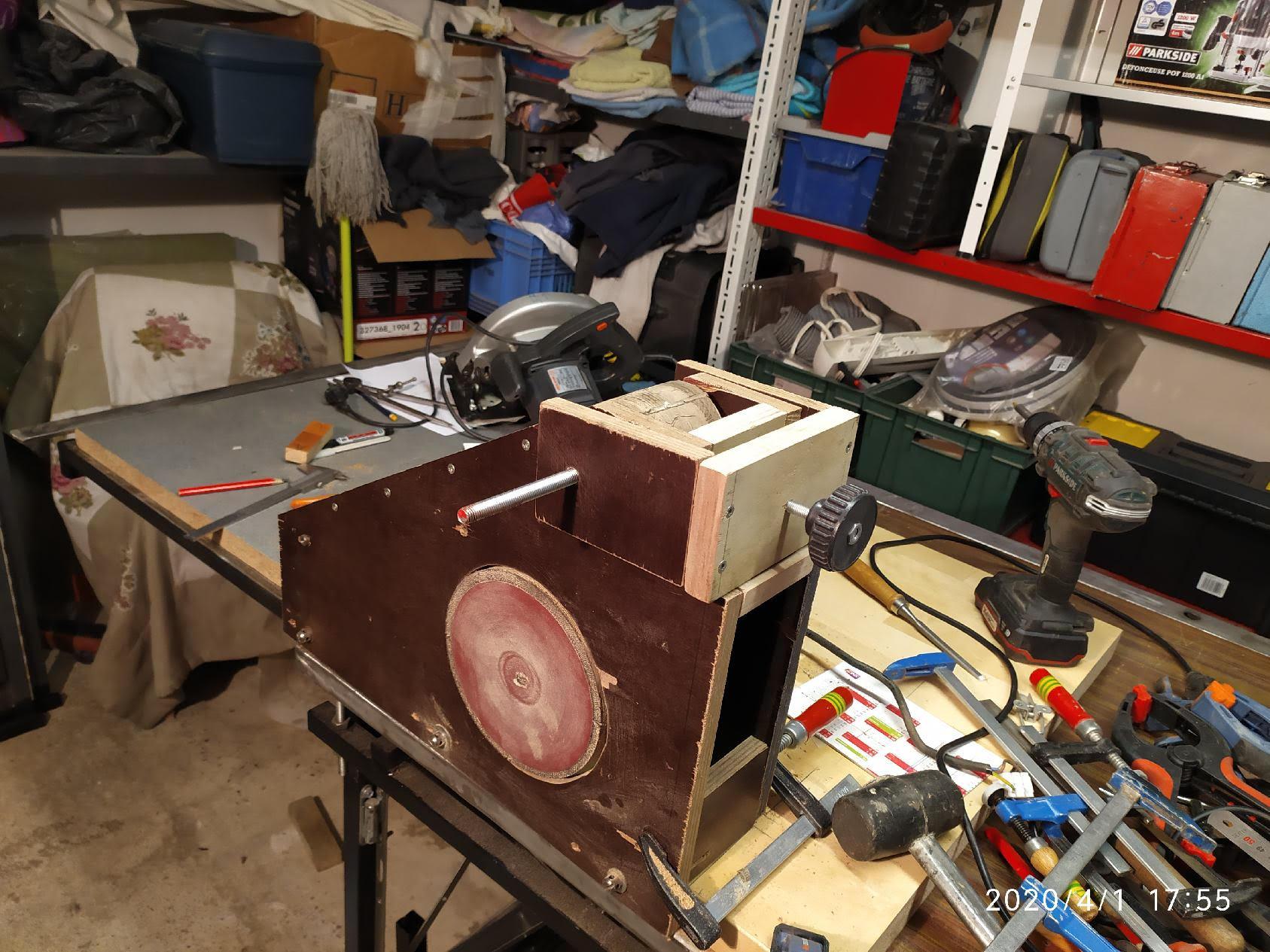

Terminé!
Il ne me reste plus qu'a fixer le plateau sur un support  roulant, y mettre la perceuse sur colonne et le touret à meuler.
J'ai fabriqué une  bande abrasive pour tester, ça fonctionne bien.
Il me restera à changer toutes les vis de fixation des panneaux blancs,  elles sont trop courtes mais je n'en avais pas d'autres.....
Un petit  chantier qui m' a pris du temps, mais ça, on en a par les temps qui courent.
@+ nelson

Il y a 3 heures, nelsonlink a dit :
Terminé!
@+ nelson
avec le confinement tu vas pouvoir passer dans la construction en série , a partir de quand on peut passer les commandes ?
Il y a 11 heures, jackv a dit :
Certainement pas! c'est long et cher en pièces si ce n'est pas de la récup.
Ce genre d'engin coute entre 80 et 100 € chez manomano, en plus c'est plus joli, plus petit.
Franchement !  il faut n'avoir que çà à faire pour fabriquer ce genre de truc
@+ nelson
  • J'aime 1

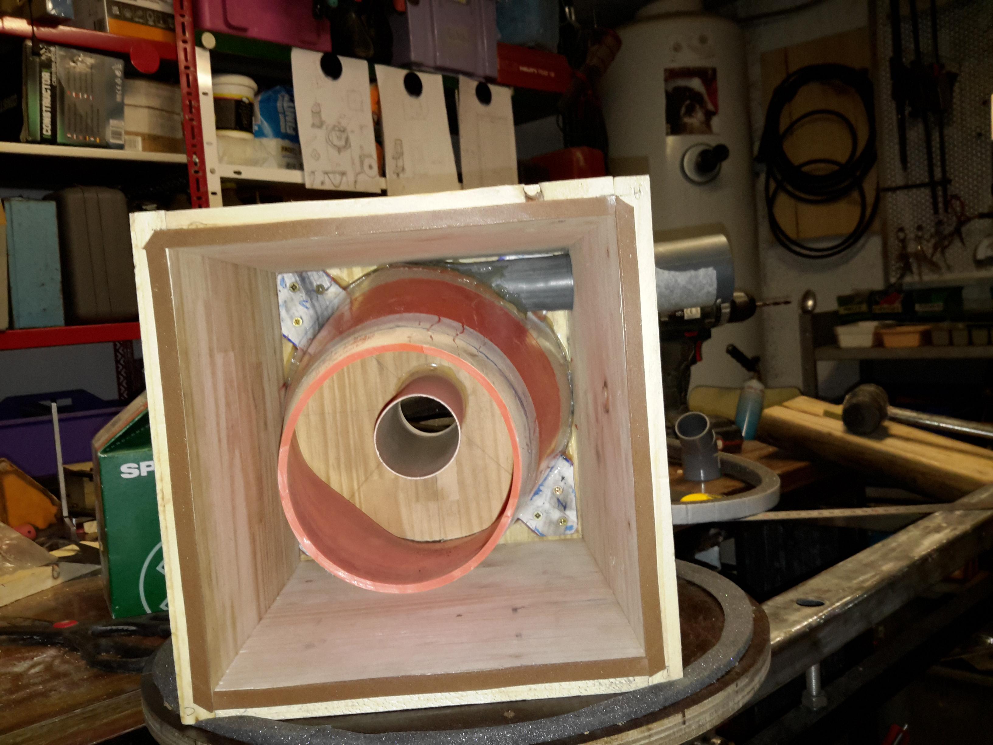

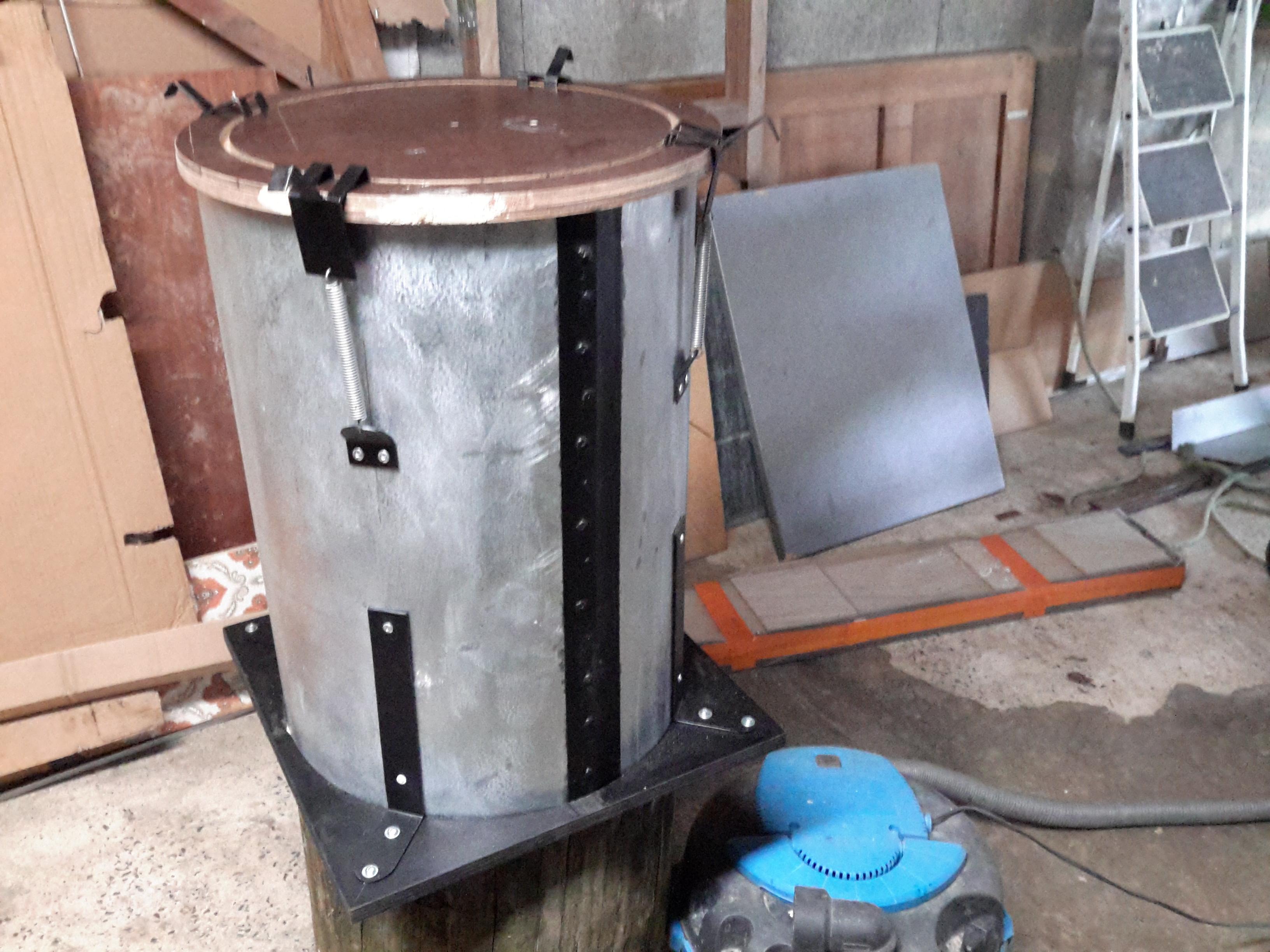

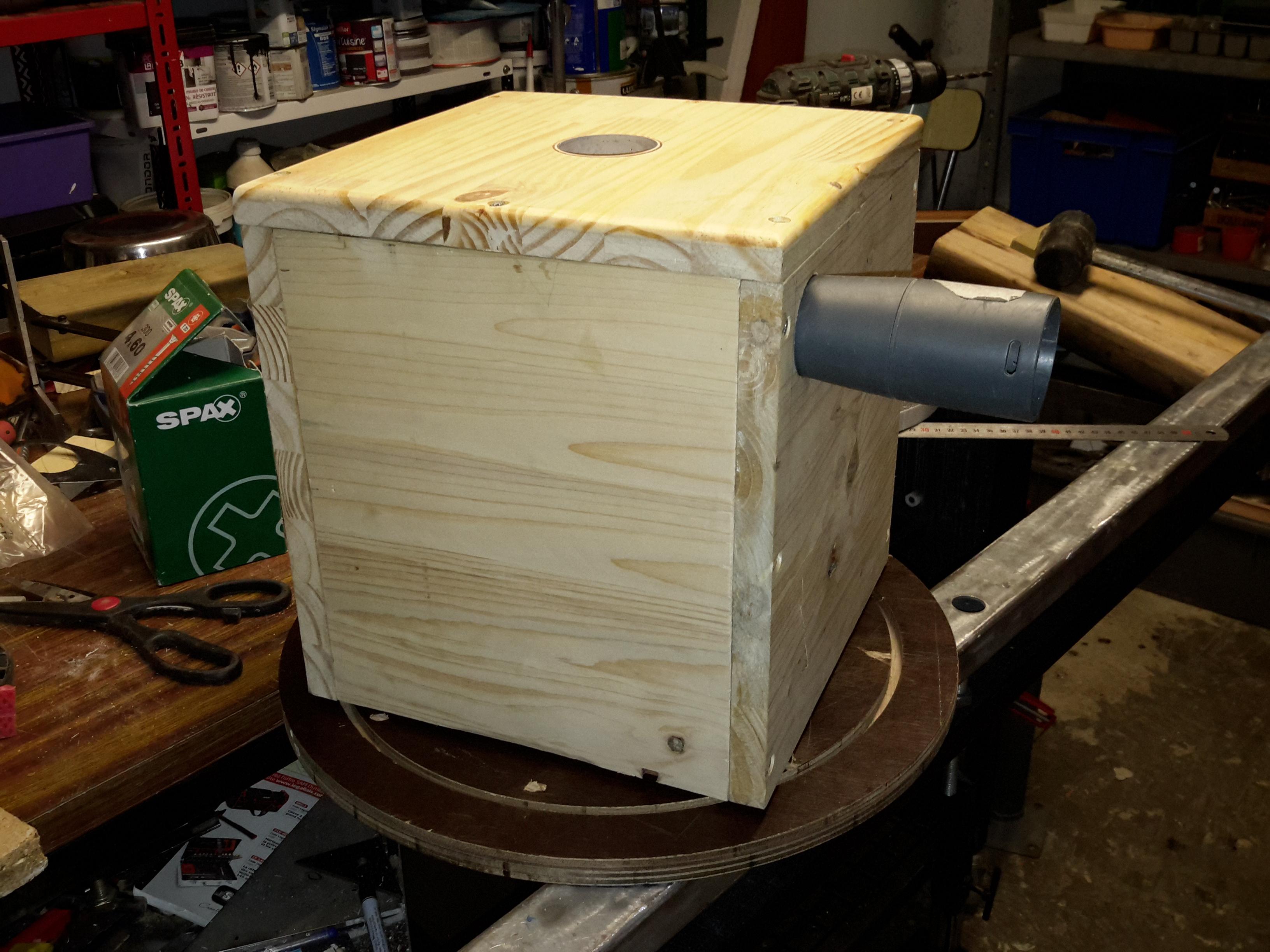

Je me suis lancé dans la fabrication d'un aspirateur cyclone pour mon atelier. Mon aspirateur se remplit à vitesse grand V avec les copeaux bois ou métaux.  Les sacs coûtent une fortune à la longue et les filtres sont toujours encrassés  avec la poussière de bois.J'ai donc fabriqué  une cuve intermédiaire (j'en ai bavé pour le cintrage de la tôle ) sur laquelle je monterai le cyclone séparateur de poussière .Celui ci est en fabrication avec un cône de signalisation. Pas mal de boulot intéressant.  Et toujours avec de la récupération uniquement. A suivre.
  • J'aime 2
  • J'adore 3
Cyclone terminé  et mis en boîte,  c'est plus joli.
Ça marche du tonnerre.  Peut être un  coup de peinture...

il y a 9 minutes, Albert-00 a dit :
Je ne comprend pas trop le principe de ton aspirateur
’aspiration cyclone :
Appelé aussi aspirateur " sans sac ". L’air chargé de poussière est accéléré à l’intérieur du cyclone. La force centrifuge considérable ainsi créée rejette la poussière dans le collecteur. L’air déchargé de poussière traverse le filtre moteur. Cet aspirateur fonctionne sans sac.
C'est une système qui permet de séparer la poussière ou autre de l'aspiration principale.L'avantage c'est que tout ce que tu aspires tombe dans une cuve intermédiaire et ne vient plus remplir tes sacs et encrasser tes filtres.
Pour un usage domestique normal, ce n'est pas valable, mais pour un atelier, surtout quand tu travailles du bois, c'est super.
Tout mon matériel électro portatif sera raccordé à cet aspirateur, plus de poussière, plus de copeaux et donc......plus de nettoyage.
