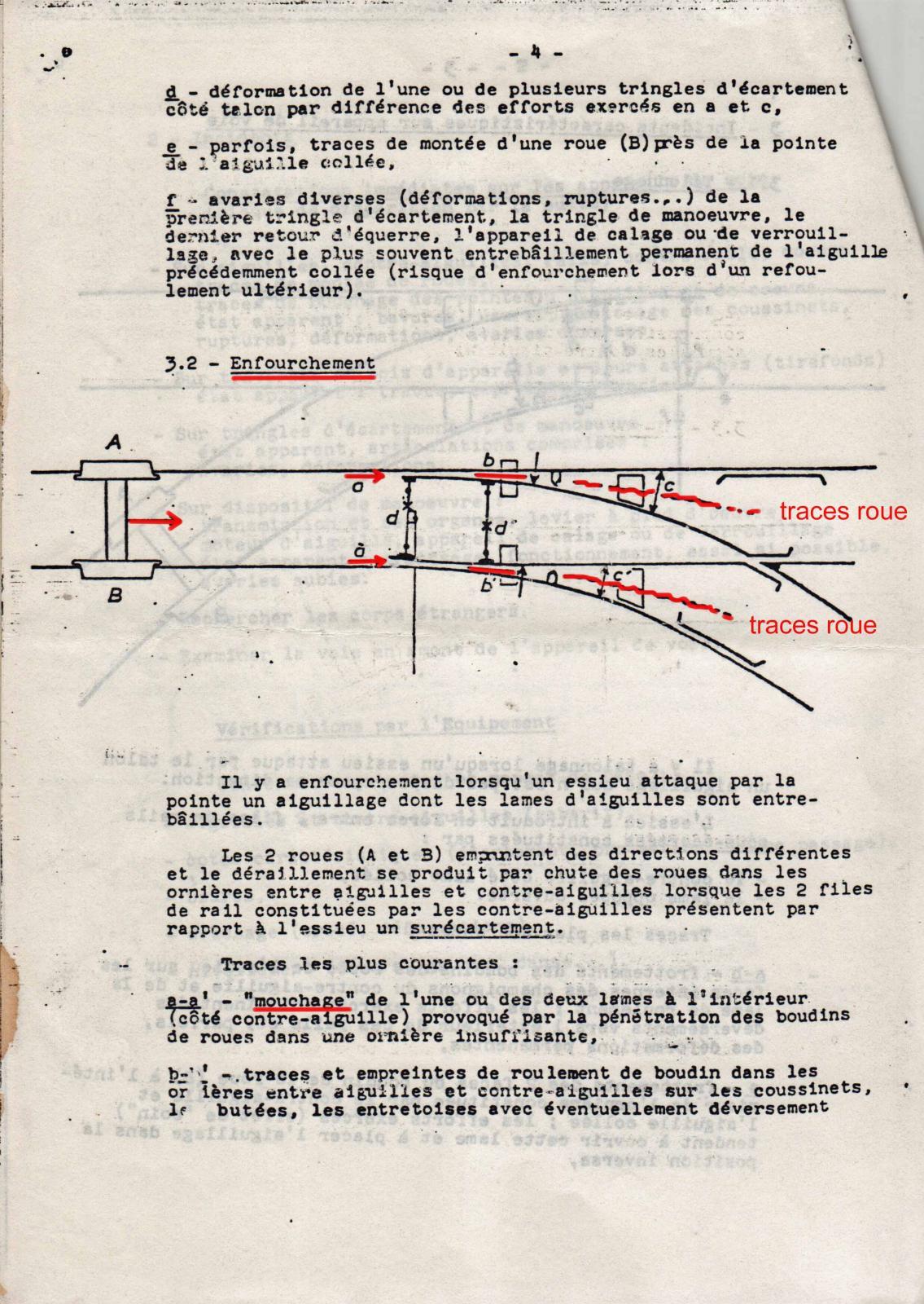

dellbosky Publication: 26 juillet 2018 Auteur Publication: 26 juillet 2018 Voilà vous trouvez ci-joint une explication sur se que ça veut dire un déraillement par enfourchement, mais mois je cherche plus exactement les causes de se déraillement.
