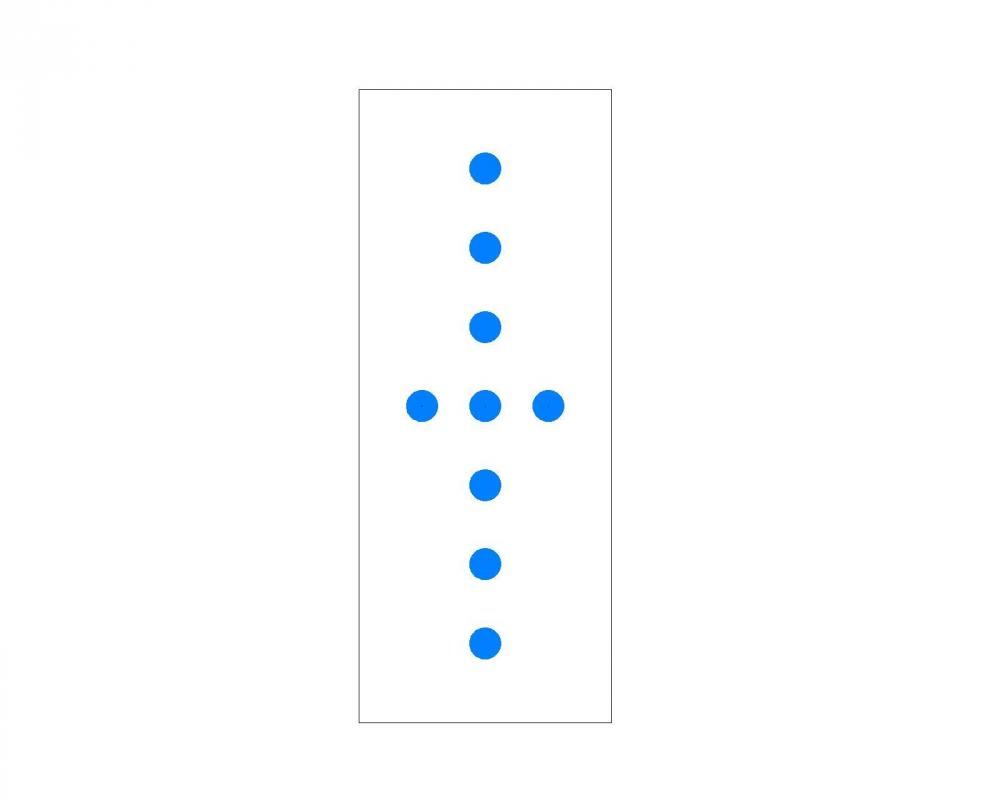

Bonjour, les travaux de RVB s'annoncent autour de Nîmes , hier soir en promenant mon chien, j'ai pu apercevoir un signal inconnu représentant un croix bleu posée sur un poteau caténaires...
Je n'ai pas pu prendre la photo hier soir mais je l'ai redessiné ce matin...
Quelqu'un aurait il des explications quand à la signification de cette signalisation ?
Merci d'avance
  Le 04/10/2018 à 16:22, zobos a dit :
C'est une cible pour les visées laser pour le calcul du positionnement de la voie.
Voir plus

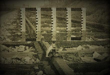

a bon du laser ..parce ce n'est plus comme sur ces photos ?
Merci pour l'info...
je reste quand même dubitatif ... car cette cible était fixée simplement sur un poteau caténaire avec des sangles ...
Etant géomètre de profession (plutôt rigoureux), et admiratif des techniques de pose des voies ferrées que je pensais super précises,  je tombe un de peu de haut ...lapleunicheuse
