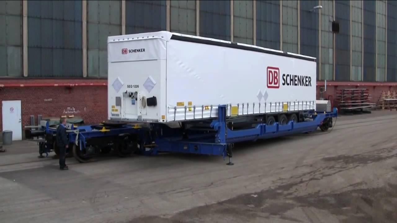

frederic g Publication: 7 octobre 2018 Publication: 7 octobre 2018 Bonjour, En regardant sur internet des documents concernant le ferroutage, je me suis aperçu qu'il existait un wagon de ferroutage allemand très proche du modalorh à chargement latéral également : le megaswing. Apparemment ce wagon ne nécessite pas d'installations spécifiques pour l'embarquement des remorques comme pour le modalorh. En tapant sur Youtube megaswing, on peut voir plusieurs vidéos impressionnantes sur la rapidité de mise en oeuvre de ce procédé. Ce wagon est-il exploité à grande échelle outre Rhin sur des lignes de ferroutage ? Ou est-ce plutôt un prototype ? Quel est son coût par rapport au modalorh réputé cher ? Merci de vos réponses fg 1
TER200 Publication: 7 octobre 2018 Publication: 7 octobre 2018 (modifié) Je ne connaissais pas... la vidéo de démonstration que j'ai trouvé date de 2010, depuis lors ça aurait eu le temps de se faire connaître. Il y a aussi CarboBeamer qui lui a peut-être volé la vedette... C'est effectivement intéressant de se passer d'installation fixe, mais la manœuvre semble assez longue, du fait qu'il faut déplier et replier deux fois la "béquille". Cela dit on peut charger tous les wagons en même temps comme sur un Modalohr, contrairement à la route roulante (RoLa). Au fait, d'où vient l'alimentation en énergie du wagon ? Mais au final, il faut juste faire le choix entre mettre les équipement hydrauliques au sol ou dans le wagon. Si tu as une fréquence d’utilisation élevée du terminal et à l'inverse des trains qui parcourent de longues distances, il me paraît plus logique de les mettre au sol (car tu as moins de terminaux que de wagons, donc besoin moins d'équipements). Si c'est pour un terminal utilisé 3 fois par semaine... mieux vaut trimballer l'hydraulique dans les wagons. au fait, c'est LOHR. avec le H avant le R. Modifié 7 octobre 2018 par TER200 1
Invité jackv Publication: 7 octobre 2018 Publication: 7 octobre 2018 (modifié) Il y a 5 heures, TER200 a dit : Je ne connaissais pas... la vidéo de démonstration que j'ai trouvé date de 2010, depuis lors ça aurait eu le temps de se faire connaître. Il y a aussi CarboBeamer qui lui a peut-être volé la vedette... C'est effectivement intéressant de se passer d'installation fixe, mais la manœuvre semble assez longue, du fait qu'il faut déplier et replier deux fois la "béquille". Cela dit on peut charger tous les wagons en même temps comme sur un Modalohr, contrairement à la route roulante (RoLa). Au fait, d'où vient l'alimentation en énergie du wagon ? Mais au final, il faut juste faire le choix entre mettre les équipement hydrauliques au sol ou dans le wagon. Si tu as une fréquence d’utilisation élevée du terminal et à l'inverse des trains qui parcourent de longues distances, il me paraît plus logique de les mettre au sol (car tu as moins de terminaux que de wagons, donc besoin moins d'équipements). Si c'est pour un terminal utilisé 3 fois par semaine... mieux vaut trimballer l'hydraulique dans les wagons. au fait, c'est LOHR. avec le H avant le R. il me semble que le nombre de wagons modalhr achetés par SNCF était assez limité 150 environ .. idem pour le nombre d'installations fixes , pour terminer la société lorhr a fait faillite et ne pas avoir un système commun a une grande partie de l'Europe était dejà se mettre une balle dans le pied des le debut..mais il y a toujours des plus malins dans certain pays.. Modifié 7 octobre 2018 par jackv

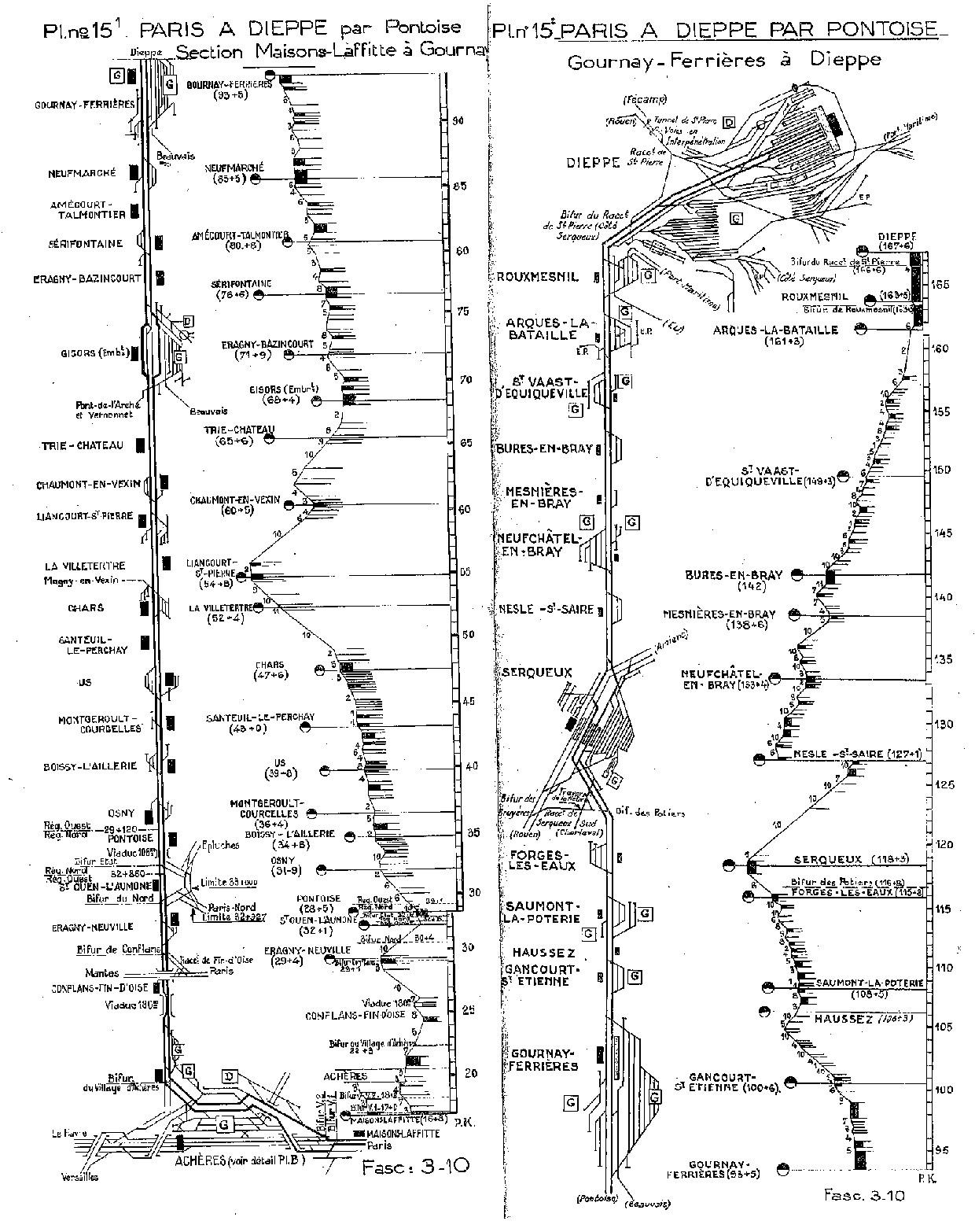

Inharime Publication: 8 octobre 2018 Publication: 8 octobre 2018 (modifié) il y a une heure, jackv a dit : c'est sur que sur une ligne comme le havre paris il y a du boulot avec les tunnels et qu'il y a eu déjà pas mal de remis en état avec de petits agrandissements du gabarit. Mais ce n'est pas une LGV donc on ne va pas modifier le tracé pour du fret! C'est pour cela que la SNCF réactive la ligne Gisors - Serqueux. Quand on ne peut pas passer par une ligne on en emprunte une autre (si le réseau le permet ). Modifié 8 octobre 2018 par Inharime
Invité jackv Publication: 8 octobre 2018 Publication: 8 octobre 2018 il y a 1 minute, Inharime a dit : C'est pour cela que la SNCF réactive la ligne Gisors - Serqueux. Quand on ne peut pas passer par une ligne on en emprunte une autre (si le réseau le permet ). pas le meme debit ni le meme profil par Gisors il y a du 10 avant Gisors et vers Serqueux alors que la classique doit être au max du 7 ou du 8
Inharime Publication: 8 octobre 2018 Publication: 8 octobre 2018 il y a 58 minutes, jackv a dit : pas le meme debit ni le meme profil par Gisors il y a du 10 avant Gisors et vers Serqueux alors que la classique doit être au max du 7 ou du 8 Tu n'es plus à la chauffe d'une 150P , une rampe de 10 aujourd'hui ça se monte quasiment les mains dans les poches. Selon ce que j'ai lu il est prévu d'y faire passer une douzaine de trains par sens. Cela doit correspondre au trafic attendu (espéré?). Et si ça ne suffit pas il sera toujours temps d'améliorer le block.
