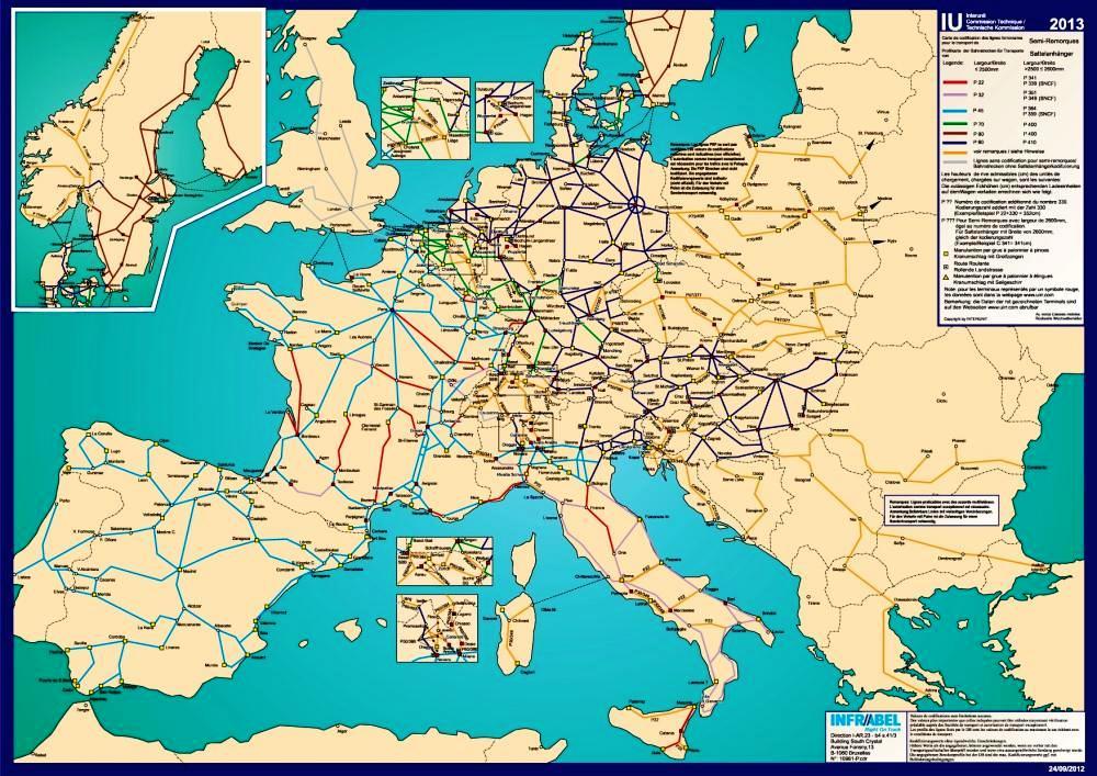

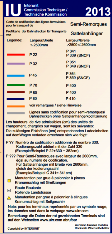

Invité jackv Publication: 11 octobre 2018 Publication: 11 octobre 2018 (modifié) Il y a 15 heures, km315 a dit : Non pas sur la majorité des ouvrages en effet , mais il a fallu reprendre tous les obstacles bas sur les parcours. Ça roule en P400 partout en Europe sur du Wagon P/C a plancher a 1155 mm, en France ça roule en P400 que sur du surbaissé type Modalhor ou d'autres systèmes de type Wascosa, on est loin d’être a la pointe du multimodal avec un système Franco - -Français.. Les mauvaises langues dirons que SNCF a pris des parts dans le groupe BLS pour pouvoir faire du P400 du Nord au Sud de l'Europe en évitant la France… tout a fait pas vraiment de P400 chez nous sur les lignes interessantes le C/ P 400 correspond aux lignes en vert et marron le bleu marine C/ P 410 sncf est C/P359 (bleu) ou C/ P 339 (rouge) Modifié 11 octobre 2018 par jackv
