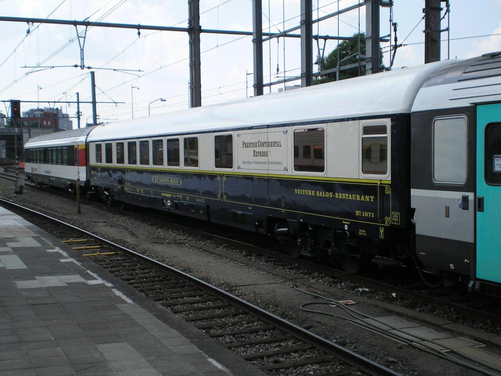

BAISIN Publication: 3 octobre 2022 Publication: 3 octobre 2022 (modifié) Il est curieux de constater que cette voiture apte au service international apte RIC, roule dans toute l' Europe sauf la France 😬 , c'est bizzarre ! Et il n' y a pas de problème de sécurité. Elle a sa propre production d' électricité ( ex voiture mixte/ fourgon DB ) https://suissetrainbleu.ch/der-stb/barwagen-schuetzengarten/ https://suissetrainbleu.ch/die-zusatzwagen/speisewagen-barwagen-prestige-continental-express/ https://www.kaemena360.com/360/Eurasia/Prestige-Continental-Express-Switzerland-Virtual-Tour/?startscene=0&startlookat=-187.45,0.05,130.64,0,0; Celui là ex DB n' a pas de pantographe, mais a un petit groupe électrogène qui tourne en l' absence de 1000 V AC 50 ou 16, 67 Hz, fourni par la loco https://www.kaemena360.com/360/Eurasia/Prestige-Continental-Express-Switzerland-Virtual-Tour/?startscene=0&startlookat=-200.76,21.13,52.76,0,0; Sur le EC "Vauban " Les 2 autres ont une alim directe sur caténaire 15 KV AC 16,67 Hz, sur les voies de garage: http://www.quai59.com/zoom.php?id_zoom=2576 Modifié 3 octobre 2022 par BAISIN
SteveTrain75011 Publication: 3 octobre 2022 Publication: 3 octobre 2022 Il y a 2 heures, BAISIN a dit : Il est curieux de constater que cette voiture apte au service international apte RIC, roule dans toute l' Europe sauf la France 😬 , c'est bizzarre ! Et il n' y a pas de problème de sécurité. Elle a sa propre production d' électricité ( ex voiture mixte/ fourgon DB ) https://suissetrainbleu.ch/der-stb/barwagen-schuetzengarten/ https://suissetrainbleu.ch/die-zusatzwagen/speisewagen-barwagen-prestige-continental-express/ https://www.kaemena360.com/360/Eurasia/Prestige-Continental-Express-Switzerland-Virtual-Tour/?startscene=0&startlookat=-187.45,0.05,130.64,0,0; Celui là ex DB n' a pas de pantographe, mais a un petit groupe électrogène qui tourne en l' absence de 1000 V AC 50 ou 16, 67 Hz, fourni par la loco https://www.kaemena360.com/360/Eurasia/Prestige-Continental-Express-Switzerland-Virtual-Tour/?startscene=0&startlookat=-200.76,21.13,52.76,0,0; Sur le EC "Vauban " Les 2 autres ont une alim directe sur caténaire 15 KV AC 16,67 Hz, sur les voies de garage: http://www.quai59.com/zoom.php?id_zoom=2576 Ex DB? La modif date de quand du coups?
BAISIN Publication: 4 octobre 2022 Publication: 4 octobre 2022 Je ne sais pas, mais, ça a du se faire quand la DB a vendu cette voiture mixte/fourgon, à l' agence de voyages Suisse, mais je ne sais pas quand ça a été fait. 1

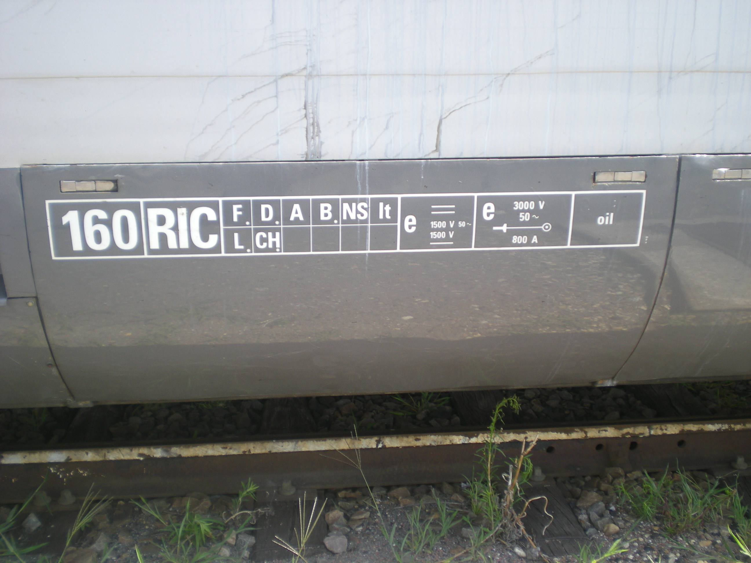

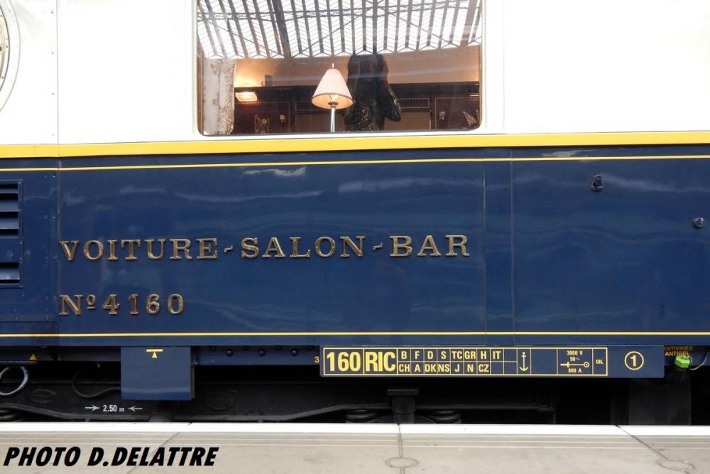

BAISIN Publication: 8 octobre 2022 Publication: 8 octobre 2022 (modifié) Oui, la ligne de chauffage train. Alors, je regarde les inscriptions RIC sur les voitures de voyageurs: Voiture mesure Orient express: https://www.kaemena360.com/360/Eurasia/Prestige-Continental-Express-Switzerland-Virtual-Tour/?startscene=0&startlookat=-200.76,21.13,52.76,0,0; Qui peut me decrypter ces informations indiquées sur le cartouche RIC, sachant que le premier nombre marqué est la vitesse maximum autorisée pour la voiture, l' ancre signifie que la voiture peut être attachée sur un ferry boat, à coté, il y a les caractéristiques electrotechniques de la ligne de train UIC pour le chauffage Et on trouve, parfois, le mot " Oil " ( un groupe électrogène diesel avec du fuel oil comme combustible sans doute ! ) Modifié 8 octobre 2022 par BAISIN 1
SteveTrain75011 Publication: 8 octobre 2022 Publication: 8 octobre 2022 Quelle différence entre une voiture avec l'inscription RIC incluant dans le petit cartouche les initiales des pays qu'elle peut traverser et une voiture RIC sans les pays dans le cartouche?
yann_foudurail Publication: 9 octobre 2022 Publication: 9 octobre 2022 Moins de restrictions d'utilisation sur une voiture seulement RIC je suppose
