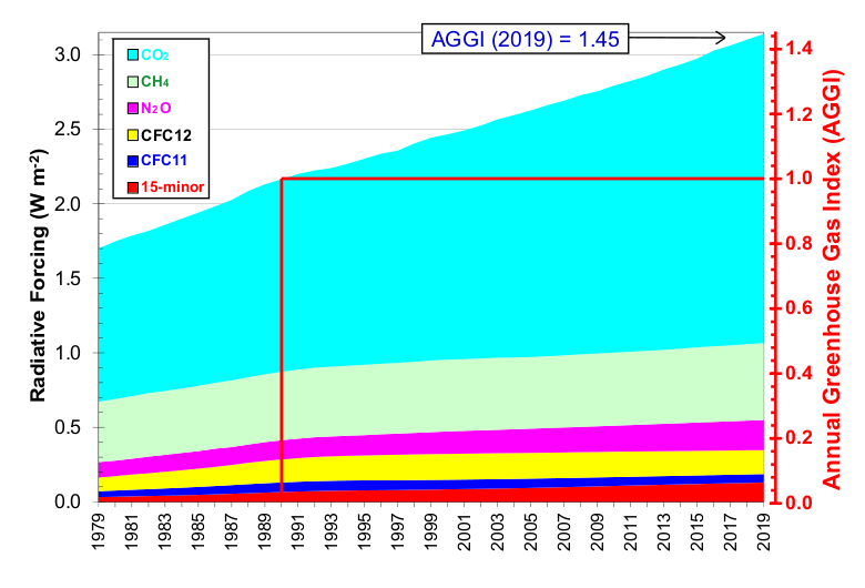

Stadiste Publication: 15 mars 2021 Publication: 15 mars 2021 Il y a 4 heures, jackv a dit : Produire des trains comme ceux actuels et du pétrole n'est pas moins polluant que produire les nouveaux matériels.... Je dirai plutôt ; produire des nouveaux trains et les exploiter n'est pas moins polluant que ceux actuel et le pétrole. Tant que l'on sera aveuglé par le prisme du Co2 et que l'on ne tiendra pas compte des GES dans leurs globalité on ira droit dans le mur... On sera "vert" mais on ira droit dans le mur... Quand au graphique avec les 9t, des voitures qui arrivent a 150 000km sans changer les batteries franchement...Tesla Garantie 8 ans ses batteries ou 160 000 km... soit faire 20000km/an minimum. Et la "rentabilité vertueuse" du surcout écologique n'est compensé que si on utilise le vehicule intensément...et que les batteries soit réutilisées? ce qui fait beaucoup de si... L'ademe (source du graphique) dit aussi que "pour limiter la pollution et le changement climatique, le premier levier est la sobriété : limiter les déplacements, raccourcir les chaines logistiques. Ensuite : utiliser les transports en commun, faire du vélo, partager les véhicules". La solution, à mon sens, passe par là Je ne suis pas pour/contre les voiture électrique, mais pour prendre "tout les GES concernés en compte" dans les moyens de transport, a savoir production du véhicule ( Ex batterie en chine Vs Batterie en Europe), exploitation du véhicule (energie), et recyclage du véhicule. La les valeurs ne seront pas biaisées Un rapport très interessant sur le sujet "Electric vehicles from life cycle and circular economy perspectives TERM 2018: Transport and Environment Reporting Mechanism (TERM)" https://reporterre.net/IMG/pdf/rapportvehiculeselectriqueseea.pdf 3

Invité jackv Publication: 15 mars 2021 Publication: 15 mars 2021 Il y a 3 heures, Stadiste a dit : Je dirai plutôt ; produire des nouveaux trains et les exploiter n'est pas moins polluant que ceux actuel et le pétrole. Tant que l'on sera aveuglé par le prisme du Co2 et que l'on ne tiendra pas compte des GES dans leurs globalité on ira droit dans le mur... On sera "vert" mais on ira droit dans le mur... Quand au graphique avec les 9t, des voitures qui arrivent a 150 000km sans changer les batteries franchement...Tesla Garantie 8 ans ses batteries ou 160 000 km... soit faire 20000km/an minimum. Et la "rentabilité vertueuse" du surcout écologique n'est compensé que si on utilise le vehicule intensément...et que les batteries soit réutilisées? ce qui fait beaucoup de si... L'ademe (source du graphique) dit aussi que "pour limiter la pollution et le changement climatique, le premier levier est la sobriété : limiter les déplacements, raccourcir les chaines logistiques. Ensuite : utiliser les transports en commun, faire du vélo, partager les véhicules". La solution, à mon sens, passe par là Je ne suis pas pour/contre les voiture électrique, mais pour prendre "tout les GES concernés en compte" dans les moyens de transport, a savoir production du véhicule ( Ex batterie en chine Vs Batterie en Europe), exploitation du véhicule (energie), et recyclage du véhicule. La les valeurs ne seront pas biaisées Un rapport très interessant sur le sujet "Electric vehicles from life cycle and circular economy perspectives TERM 2018: Transport and Environment Reporting Mechanism (TERM)" https://reporterre.net/IMG/pdf/rapportvehiculeselectriqueseea.pdf C’est sur que la marche a pied ou le vélo produisent moins de GES ( gaz a effet de serre)..Mais il y a peu de volontaires actuellement pour faire Paris/Moscou a pied comme la grande armée. Donc il faut avoir recours à d’autres modes de transport, pas la peine de nous égarer, ou de noyer le poisson c'est le ferroviaire qui nous interesse. Dans le domaine du transport qui représente 14% des GES, le train est un des mieux placé avec 2% tandis que la voiture, le camion, l’avion c’est respectivement 51/30 et 13%..là aussi ce qui nous intéresse c’est le train. Après c’est sur qu’il n’y a pas que le CO2 dans les GES, mais le CO2 est responsable pour des 2/3 de l’effet de serre, c’est un des leviers le plus important et celui aussi lié au transport ferroviaire autre qu’électrique donc celui sur lequel le ferroviaire peut agir.. Le CO2 est le gaz à effet de serre le plus produit par les activités humaines; il est responsable de 63 % du réchauffement de la planète causé par l'homme. Le méthane est responsable de 19 % du réchauffement de la planète causé par l'homme, tandis que cette proportion s'élève à 6 % pour le protoxyde d'azote. Des cinq gaz à effet de serre à longue durée de vie, le CO 2 et le N 2 O sont les seuls à continuer d'augmenter à un rythme régulier pendant des décennies. Le CH 4 a augmenté depuis 2007 après être resté presque constant de 1999 à 2006. Le gaz à effet de serre à longue durée de vie a augmenté de 45% de 1990 à 2019, le CO 2 a représenté environ 80% de cette augmentation. http://les.cahiers-developpement-durable.be/outils/transports-climat/ https://ec.europa.eu/clima/change/causes_fr https://www.esrl.noaa.gov/gmd/aggi/ https://www.esrl.noaa.gov/gmd/aggi/aggi.html
