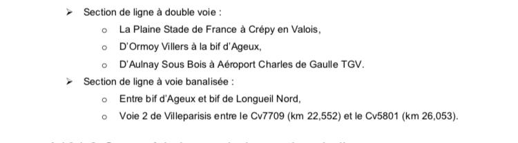

Bonjour, pour bien comprendre il est absolument nécessaire de connaitre les différents régimes d'exploitation et la règlementation afférente.
Un grand principe connaitre le cas général de la règlementation avant de se lancer dans les cas particuliers et ce n'est pas pour rien que les formations "Agent-circulation" et "Conducteurs" sont longues, difficiles et validées par des attestations de capacité.

A une ligne où il n'y a qu'une voie exploité sous le régime banalisé.
il y a 30 minutes, Tiotbiloute a dit :
Est ce que les section de ligne à voie banalisée sont concernées du coup ?
Non, quand il y a une voie banalisée sur une section de ligne exploitée en double voie, cette voie banalisée n'est pas concernée puisque le régime d'exploitation est la double voie et non UNE voie banalisée, le mot important est "QU'UNE" !!!!
Modifié par ADC01
  • J'aime 1
Merci pour ta réponse précise c’est sympa. Le français est important quand même car tu peux interpréter cette phrase de plusieurs façon.

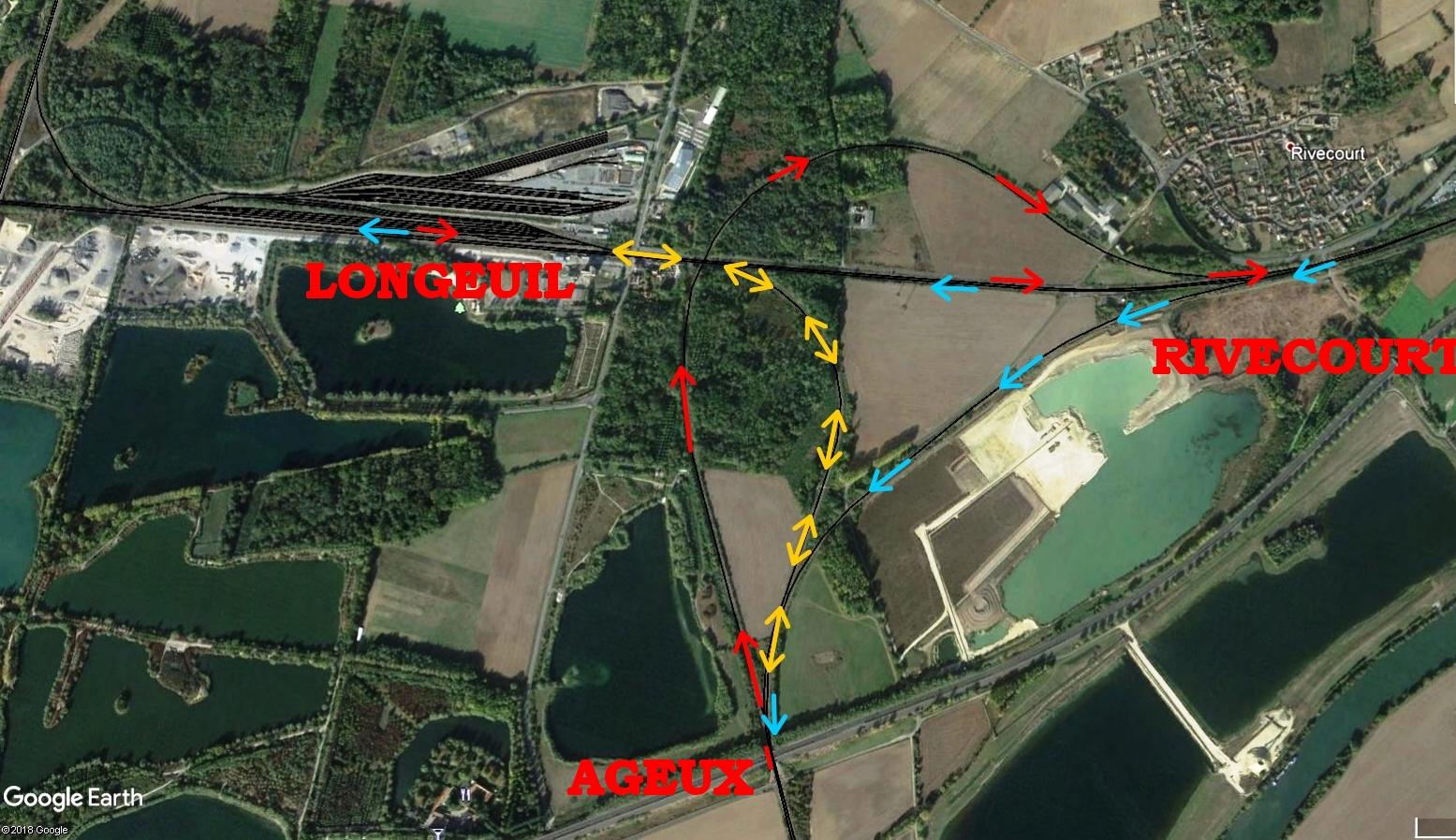

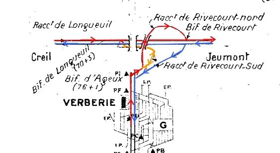

pour la ligne ORMOY /BIF des AGEUX/ (DV) ...et la voie banalisée BIF des AGEUX/  bif de LONGUEIL NORd
voici le schéma qui peut aider a comprendre le petit bout de voie banalisée est en jaune " bif de ageux /bif de longueil "...cette voie banal est utilisée en venant de creil pour aller vers verberie et ormoy ou en venant de ormoy et verberie pour aller vers creil
la meme en plus grand
Publication: (modifié)
Merci jackv, je me demandais où c'était. J'avais essayé un peu de chercher, mais sans succès. Alors qu'en fait je connais très bien l'endroit sur place!!!

Invité jackv
il y a 2 minutes, Vérane12 a dit :
au sicle dernier lorsque la ligne verberie / ormoy était cantonnée en BM   cette petite voie banal était cantonnée en BMCV ..bloc manuel par circuit de voie..avec des conditions de franchissement de signaux fermés particulières ..( j'ai déjà du l'evoquer sur le forum)

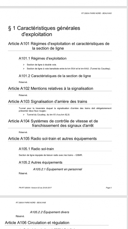

Bonjour
Dans la logique cette petite section banalisee (en jaune)  n’est pas concernée par cette histoire de répétions fermée.
  • J'aime 1

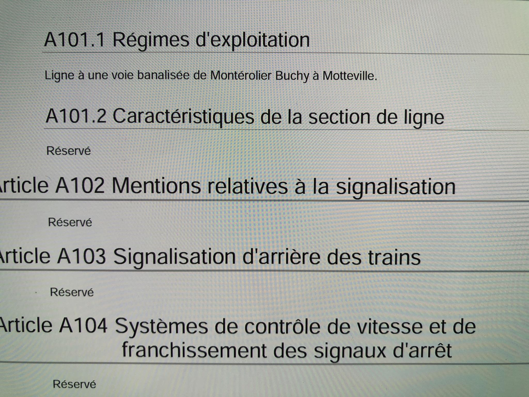

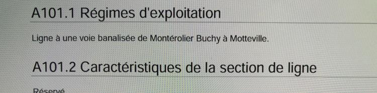

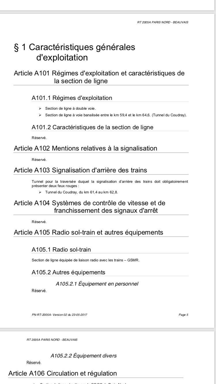

Bonjour Fred,
tu es sur de ce que tu dis ?
prenons par exemple le rt beauvais - Paris Nord la section de ligne du tunnel du coudray et sous le régime de la voie banalisée donc si vous avez une réplétion fermé sur signal vu ouvert sur le signal d entrée , vous devez bien protéger votre train vis à vis des circulations de sens contraires, pourquoi cela ne serai pas le cas pour pour la biff d’agneux Qui est elle aussi reprise en tant que section de ligne à voie banalisée. Merci à tous , et bon week-end.
