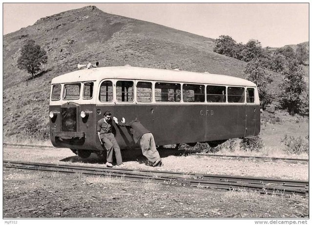

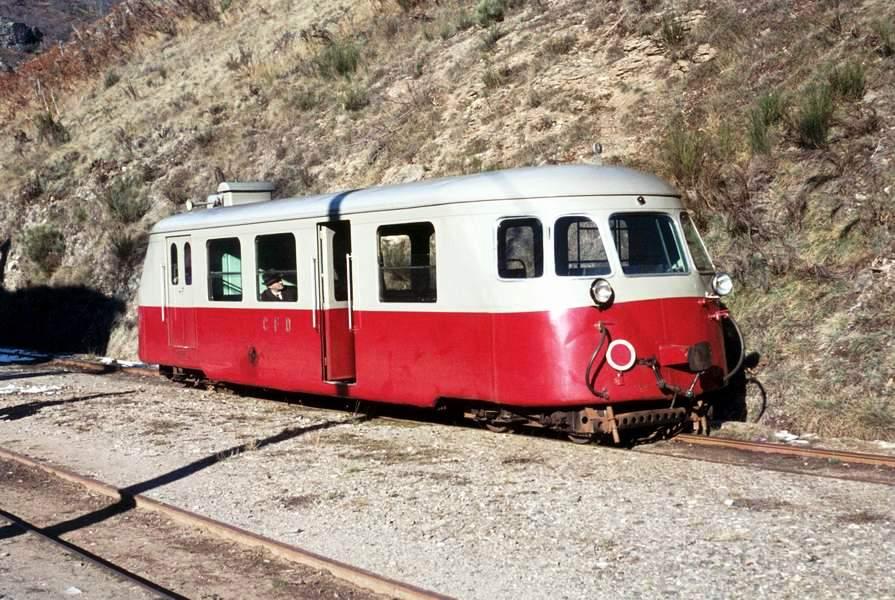

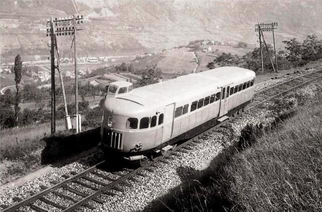

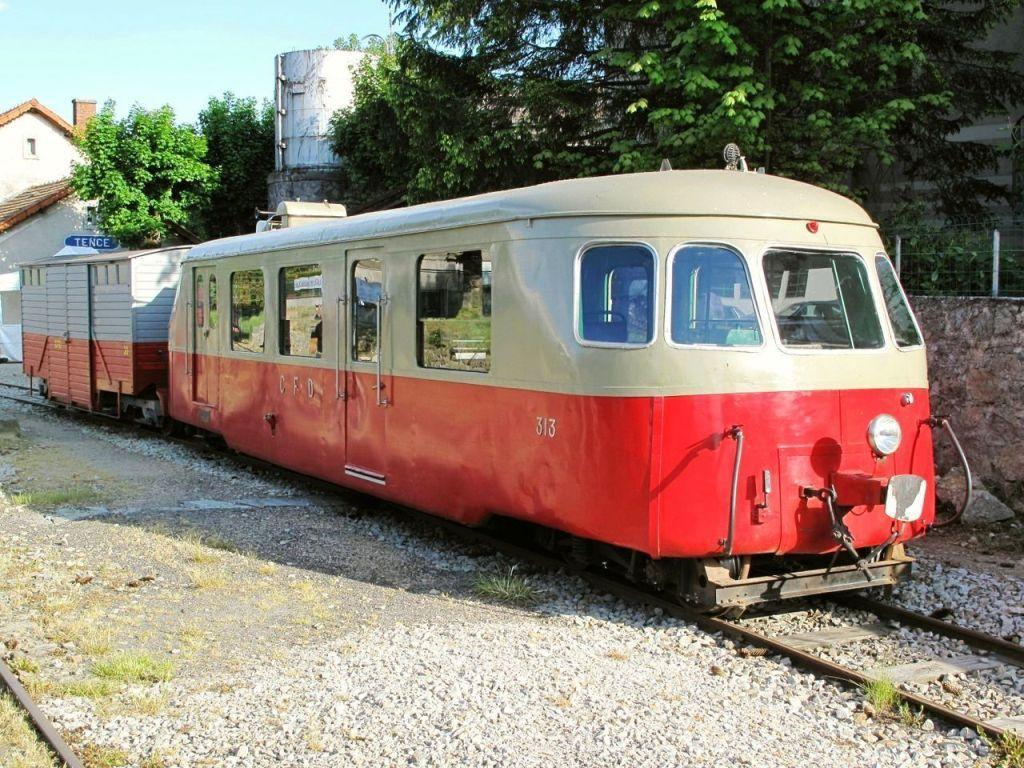

Ce que tu cites comme matériel car/rail ou bus/rail a existé par le passé....sans que pour autant ce fut une réussite.
https://fr.wikipedia.org/wiki/Autorail_Floirat

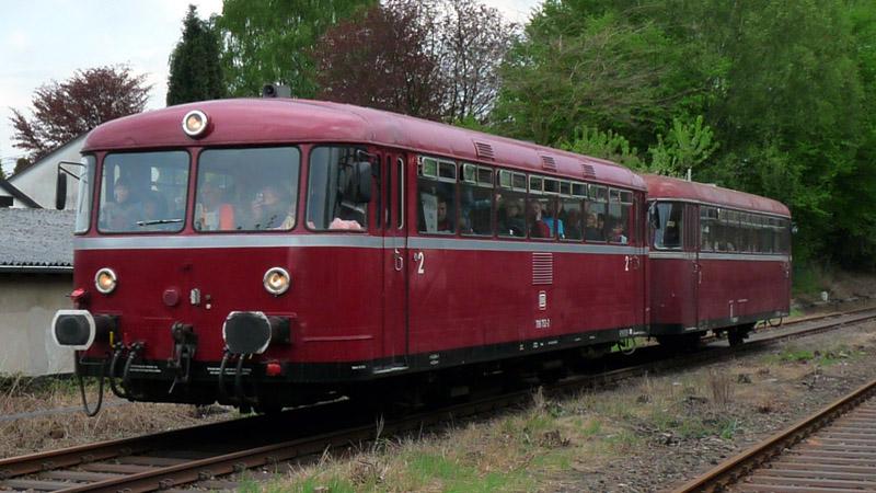

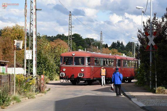

les schienbus allemand ont été la version la plus aboutie selon moi et celle qui a circulé le plus longtemps...dans notre Europe du 20 ème sciécle.
39532921661_0ee18975cd_b.jpg&q=0&b=1&p=0
au dela des engins quid des installations fixes (voies) souvent exsangues sur ces lignes parés 50 d'entretien à 5 sous ....
sans parler des gares/haltes souvent au milieu de nulle part ou bien éloignées des lieus de vies contemporains....
pas sur qu'au bon du compte la solution du bus/rail soit si économique que cela ......

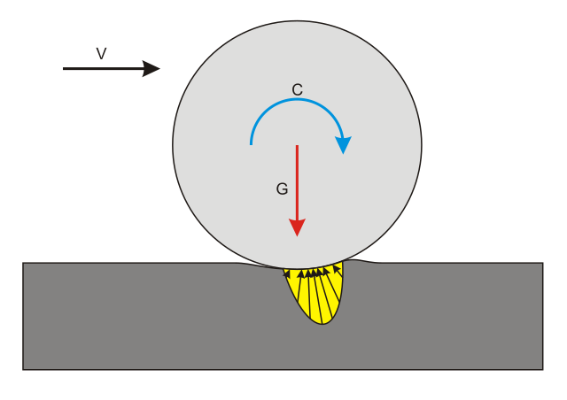

L'une des plus importantes c'est l'adhérence. C'est le fruit d'un savant équilibre entre la déformation microscopique de la roue et la déformation microscopique du rail. La dureté des matériaux et la masse sur les essieux sont les paramètres déterminants.
Pour un rail "lourd" type UIC60, un véhicule léger sera très limité en performances. D'ailleurs, l'UIC impose une limite minimale de masse pour les wagons : 10t/essieu (ou 8t pour les essieux de bogies, si je me souviens bien).
Si la masse est trop faible, l'adhérence est précaire, donc le risque d'enrayage au freinage est important. Et pour la traction, la puissance transmissible sera limitée. Par conséquent on aura un matériel peu performant, lent.
Il y a beaucoup de critères à évaluer, et ce serait difficile de rentrer dans les détails techniques sur ce topic. On peut s'en rendre compte en regardant d'autres moyens ferroviaires :

Et il y a une nécessité de compromis selon les besoins. L'adhérence augmente quand la roue "s'enfonce dans le rail", mais la résistance à l'avancement augmente aussi.
Pour un TGV on doit donc réduire la charge pour atteindre des vitesses élevées, alors que pour une locomotive de fret on doit l'augmenter pour repousser les limites du patinage, ou alors on augmente la surface adhérente (UM).
Pour les transports urbains légers, le métro sur pneus surclasse les roues fer parce que la déformation nécessaire à l'adhérence est reportée sur la roue.

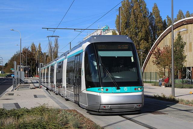

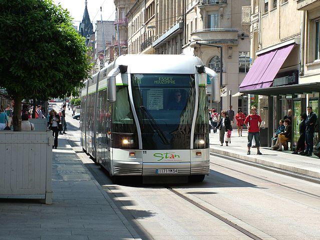

La solution technique envisageable pour sauver les lignes ferroviaires non rentables serait paradoxalement... de les bétonner.
639px-Stadtbahn_Nancy.jpg?uselang=fr
640px-57,280_T6_Meudon-la-F_Translohr_n%
Avec une circulation mixte véhicules routiers, ça permet d'alléger le financement de l'infra.
Il y a aussi les différents concepts de bus à haut niveau de service.
Mais remettre des Floirat et DeDion-Bouton sur les rails, ça me semble sans avenir.

Du béton ? ... je crois que ça ne va pas être possible avec le climat changeant.
Des Floirat et Dedion-Bouton ? ... oui oui oui oui ! ... Solution excellente pour l'entretien physique des conducteurs !

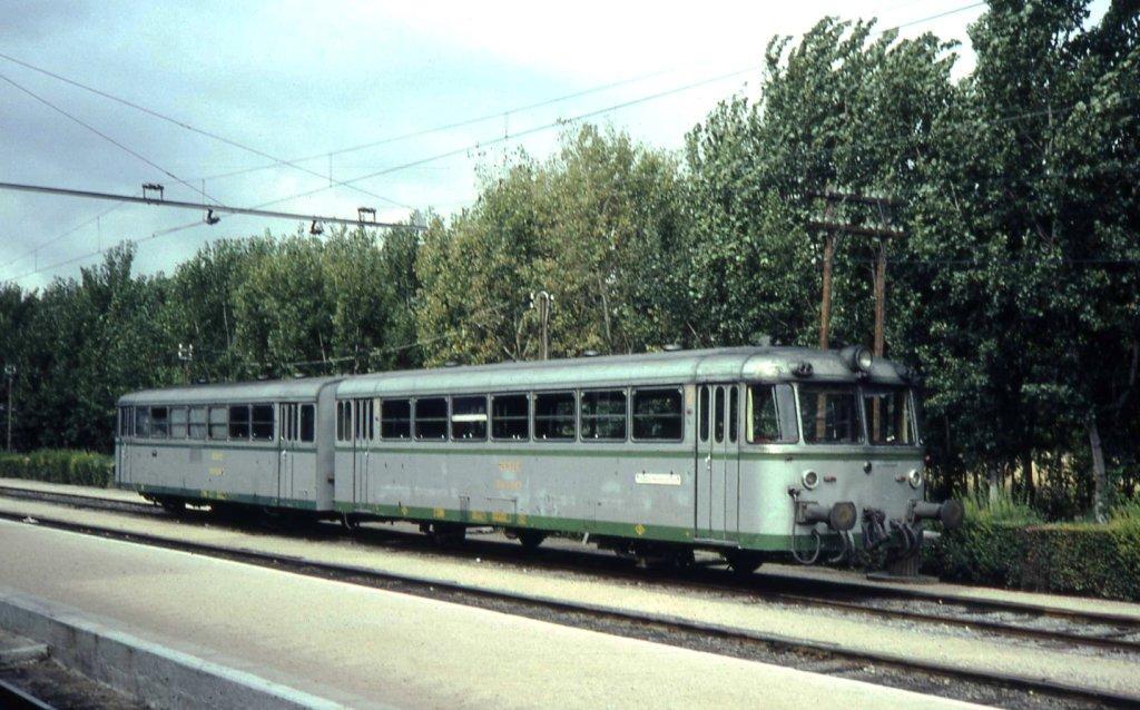

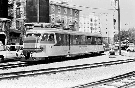

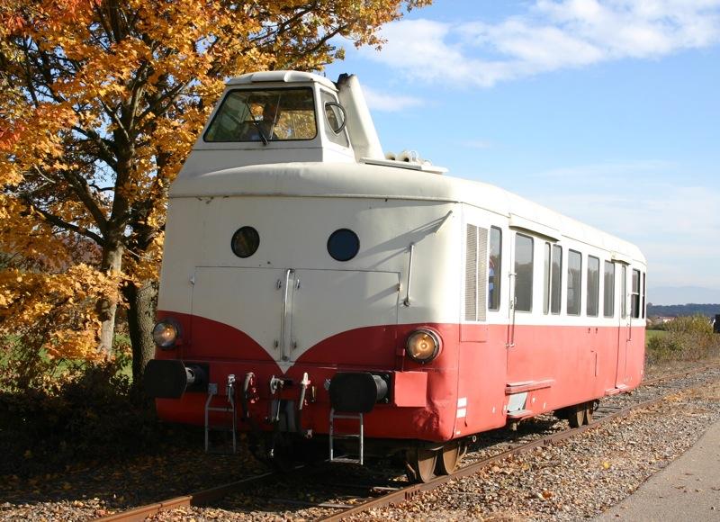

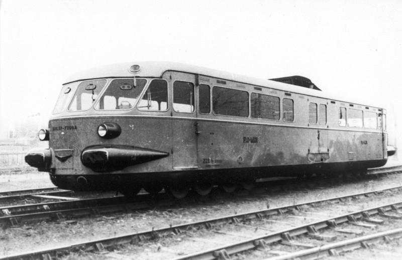

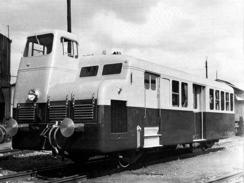

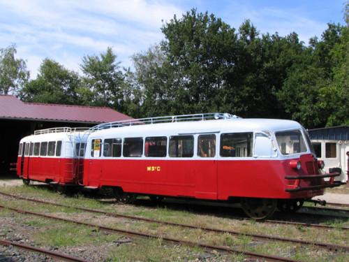

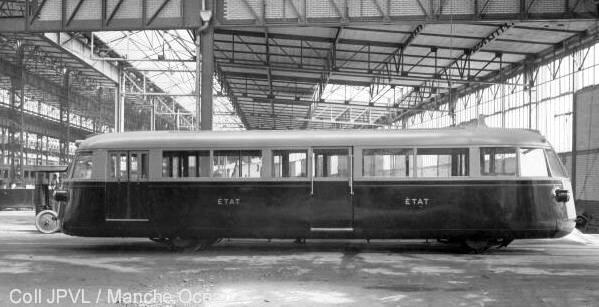

tout a fait des schienbus il y en a eu dans pas mal de pays Espagne ,Allemagne, Roumanie, etc....,
 des équivalents français aussi
c'était du billard
440px-Autorail_Billard_212_des_CP_-_Juillet_1983-8.jpg.2d6dbd72126a1e0a290f77ff0894aa5c.jpg
du veney
 ou autre
de l'autorail léger .. du magister (pas fouga)
du Renault Z
 et plus prêt de nous ..
voir meme sur pneu pour eviter l'effet rail roues de CC
cela ils n'ont été que des moyens adaptés a une époque  ,des pis allers qui n'ont pas modifiés l’évolution de la manière de voyager des français ..
.et peux ton croire a un retour en arrière avec les risques climatiques ou de nouveaux moyens moins polluants ? car a chaque époque nous avons évolué, trouvé de nouveaux moyens plus adapté sans revenir en arrière

Assurément de très bons exemple de ce qu'il ne faut absolument pas faire (surtout le premier).
